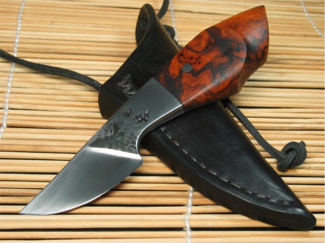

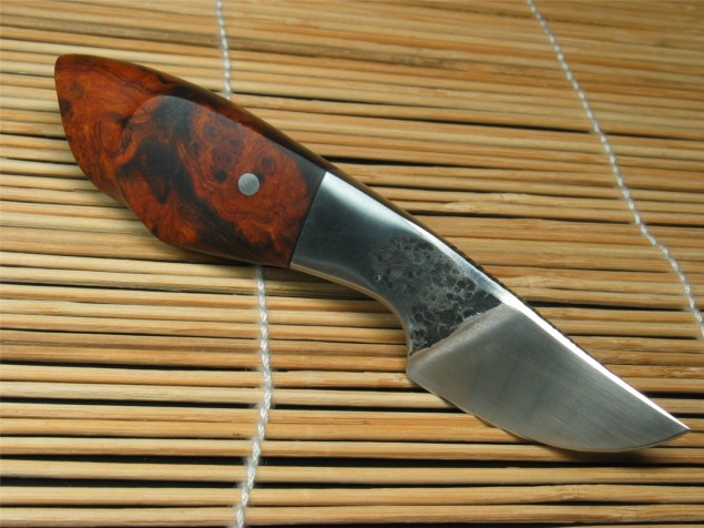

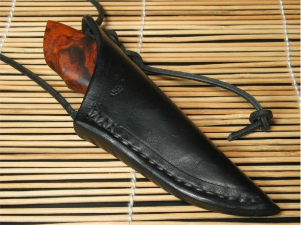

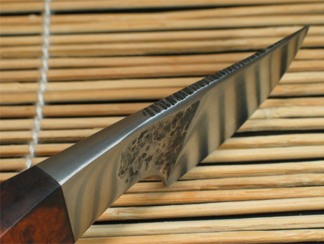

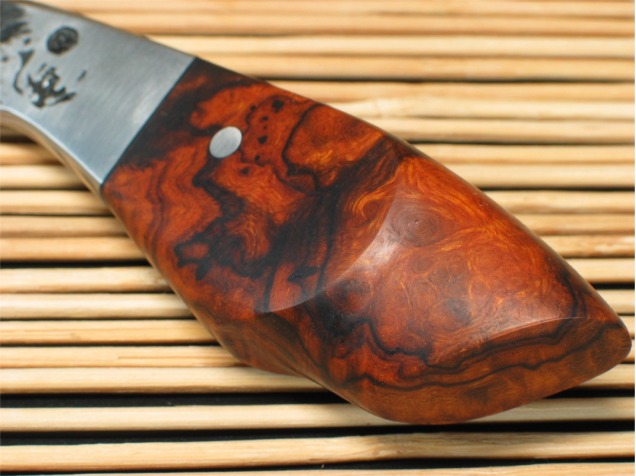

hallo zusammen,
hab` endlich auch mal wieder was fertig-
ein necky für einen lieben kunden.
ein paar specs:
1.2842, geschmiedet
differentiell gehärtet,
auf ca 59 HRC angelassen
wüsteneisenholz
neckscheide
länge insg.: 14 cm
schneide: 5 cm
dicke: von 4 - 1 mm
viel spaß beim anschauen!
gerhard

Spitzen Messer, super verarbeitet:super: Das Wüsteneisenholz ist der Hammer.
Wie macht man bloß diese Griffgestaltung:confused:
