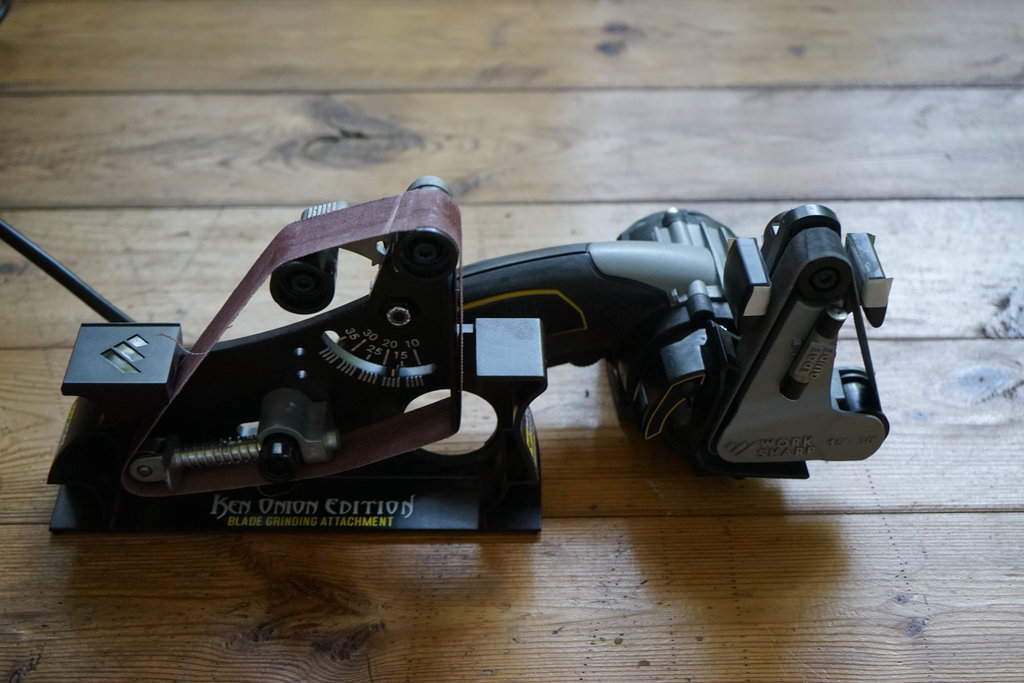

Wenn man darüber nachdenkt sowas anzuschaffen , dann ein Gerät mit verstellbare Winkel
Work Sharp Multi-Sharpener Ken Onion Edition
Ich habe so einen ...aber für meine Zwecke modifiziert...und nicht für alle Messer und nicht alle Anwendungen
Was man wissen sollte :
- Das Hauptproblem ist die Kühlung . Feine Schneiden oder die Spitze vom Messer können sehr schnell ausglühen , weil schnell hohe Temperaturen entstehen.
Dann ist das Messer Schrott
- Der Abtrag erfolgt gerade bei groben Körnungen so schnell....das ein Verschliff / Dellen usw sehr schnell gehen.
Das ist für einen Anfänger kaum zu reparieren
- Das Gerät erfordert Übung und schleift ballig , das bedeutet zurück zu Steinen erfordert einen deutlich erhöhten Materialabtrag , aus einem U muss wieder ein V
werden
Funktioniert das ?
- Ja, damit bekommt man Messer absolut brauchbar scharf , wenn man weiss worauf man sich einlässt.
Wirklich empfehlen mag ich so ein Teil nicht. Es sei den man hat ein dutzend Messer zum üben und ist sich darüber im Klaren
was da passiert. ...Das Gerät verzeiht aber keine Fehler im Gebrauch und man benötigt eine ruhige Hand.
Gruss
Micha
PS : Wenn es gewünscht ist , kann ich ein kleines Review über den Work Sharp machen...wenn sich genug Leute melden
