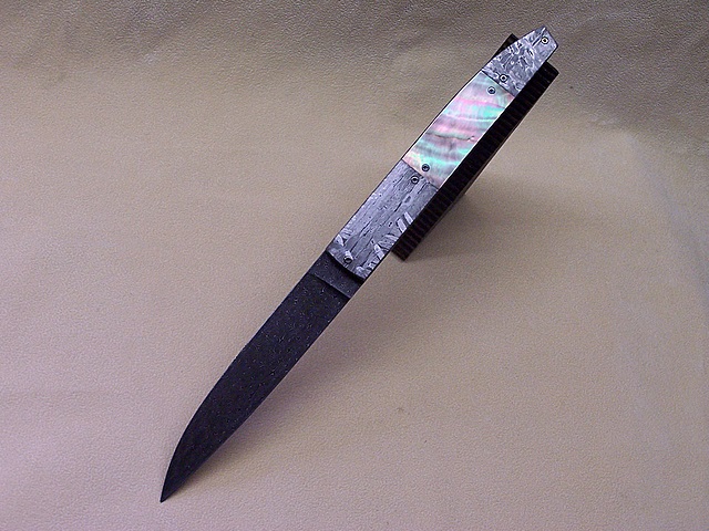

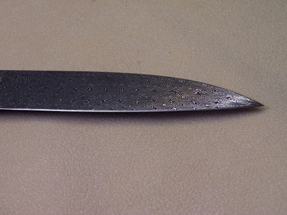

Nur der Vollständigkeit halber hier kurz der Post im Galeriebereich.
Klinge: 5 bahniger türkischer Damast von J. Rados, in formgeschmiedet, 118 mm lang
Spacer: Damast siehe oben
Backen: Seymchan Nickeleisenmeteorit
Schalen: Mother of Perl Blacklip
Platinen: Titan federhart
Feder: Titan
Der Folder ist zerlegbar, hat eine beachtliche Länge von 256 mm, der Griff ist 11,5 mm flach.
Bessere Bilder folgen!!!

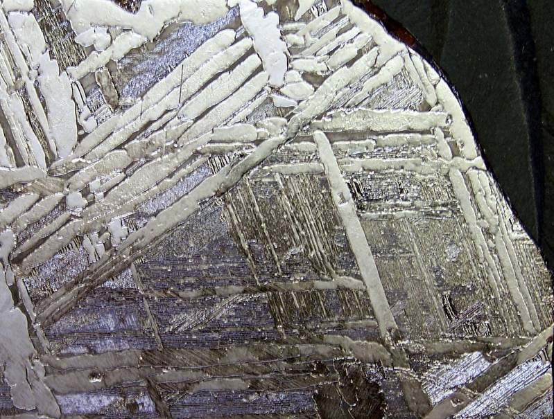

Das Ausgangsmaterial für die Backen. Hier sieht man die Zeichnung am besten. Meteorit ist bescheiden zu fotograpgieren.
