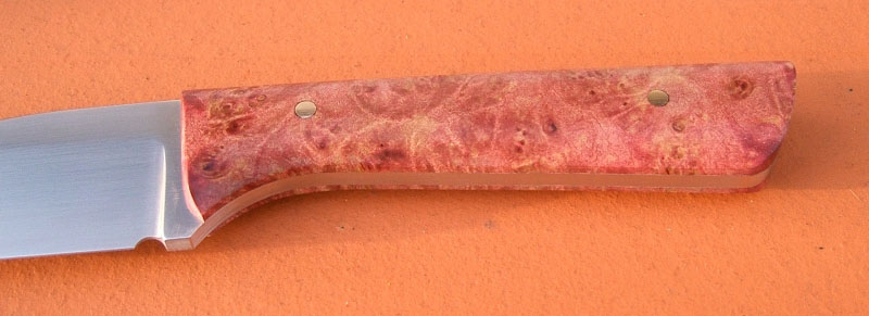

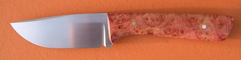

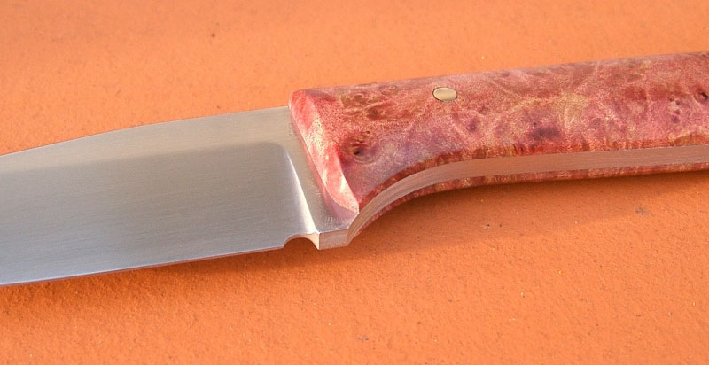

gerade aus der Werkstatt gekommen und kurz ein paar Bilder gemacht.
Material X60CrMoV15
Länge 218mm
Klingenstärke 4mm
Klingenhöhe 34mm
Klingenlänge 95mm
gehärtet auf 58HRC
Griff stabilisiertes Ahorn
Pins Messing
Durch den etwas langen Griff ist es auch für größere Hände geeignet.
Gruß Kuno

Einfach, aber schön gemacht! :super:
Könntest du vielleicht noch ein Foto mit einem dunklen Hintergrund machen?
