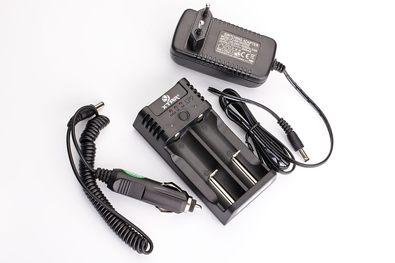

XTAR hat ein neues und sehr leistungsstarkes Ladegerät für Lithium-Ionen-Akkus entwickelt,
bei dem die Wünsche von Flashaholics berücksichtigt wurden.
Zur Verfügung gestellt wurde der XTAR SP2 vom deutschen Importeur. Danke!
XTAR SP2
Lieferumfang: Lader, Steckernetzteil und 12V Auto-Adapter

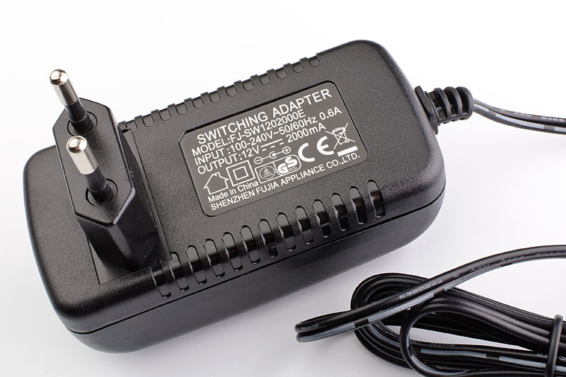

Vertrauen erweckendes Steckernetzteil

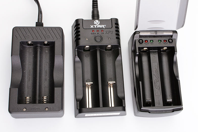

Größenvergleich: HXY, XTAR und PILA

Der XTAR SP2 ist für Lithium-Ionen-Akkus mit 3,6V/3,7V Nennspannung ausgelegt.
Es passen Akkus von 14500 bis 26670, incl. aller Zwischengrößen.
Der Ladestrom kann auf 0,5A, 1A oder 2A eingestellt werden.
Mit Druck auf den zentralen Taster kann man hochschalten.
Drei LEDs, oberhalb des Tasters, zeigen den gewählten Ladestrom.
Wenn das Gerät angeschlossen wird, ist 0,5A angewählt.
Jedem Ladeschacht ist eine weitere LED zugeordnet.
Ohne eingesetzten Akku leuchten die LEDs grün.
Während des Ladevorgangs leuchten die LEDs rot.
Werden defekte, oder tiefentladene Akkus eingelegt, leuchten die LEDs grün.
Akkus unter 3V Zellenspannung werden zunächst mit kleinem Ladestrom geprüft, ob sie sich noch gefahrlos laden lassen.
Erst danach startet der Ladevorgang mit dem angewählten Ladestrom.
Akkus unter 2V werden nicht geladen, die LEDs bleiben grün.
Der Lader erkennt AA Zellen, egal ob Akku, oder Primär und versucht nicht diese zu laden.
CR123 primär Zellen werden nicht erkannt, aber diese geben auch keinen Kontakt.
Für 16340er ist das Gerät nicht gebaut.

Diese verlief wie man es sich nur wünschen kann.
Auspacken, anschließen, Ladestrom wählen, Akkus einlegen und nach LED grün geladen entnehmen.
Die Schieber laufen glatt, Akkus aller unterstützten Größen passen ohne Gefummel und geben sicheren Kontakt.
Bei 2x2A Ladestrom erwärmt sich der Lader erheblich, ohne übermäßig heiß zu werden.
Das Steckernetzteil wird nur mäßig warm.
Lader und Netzteil verursachen keine Geräusche, oder Gerüche.
