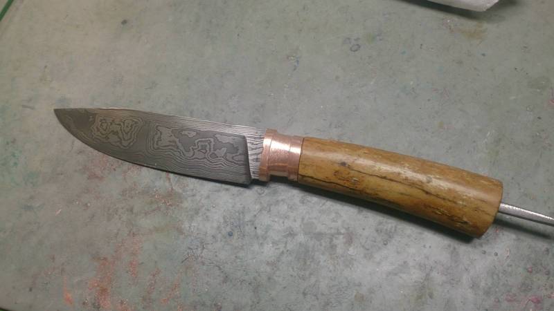

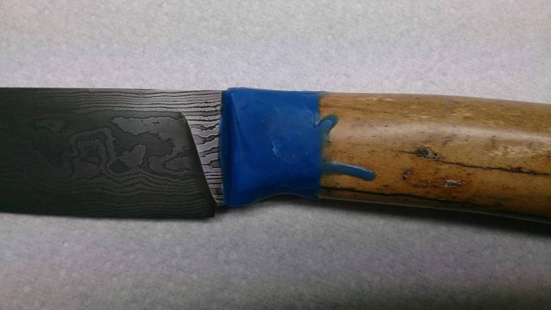

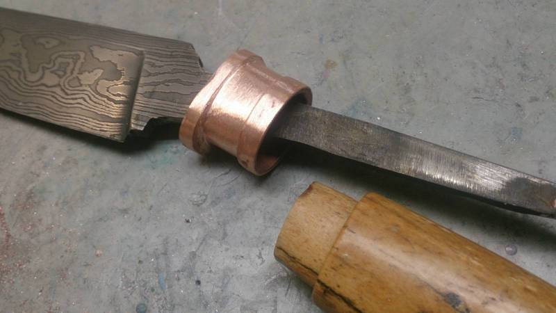

so, hier mal das erste bild des YUPIK - Hunter

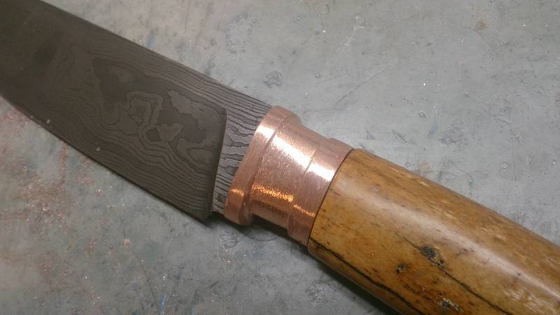

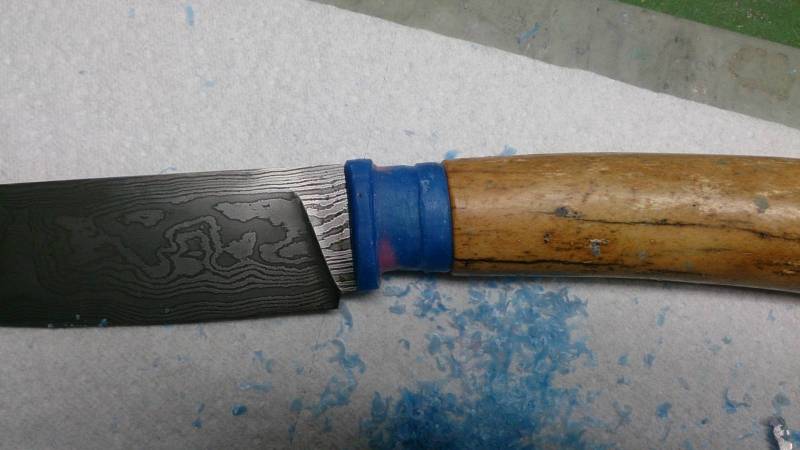

die zwinge ist grob in wachs auf griff und klinge aufgetragen
danach wird die zwinge vormodelliert

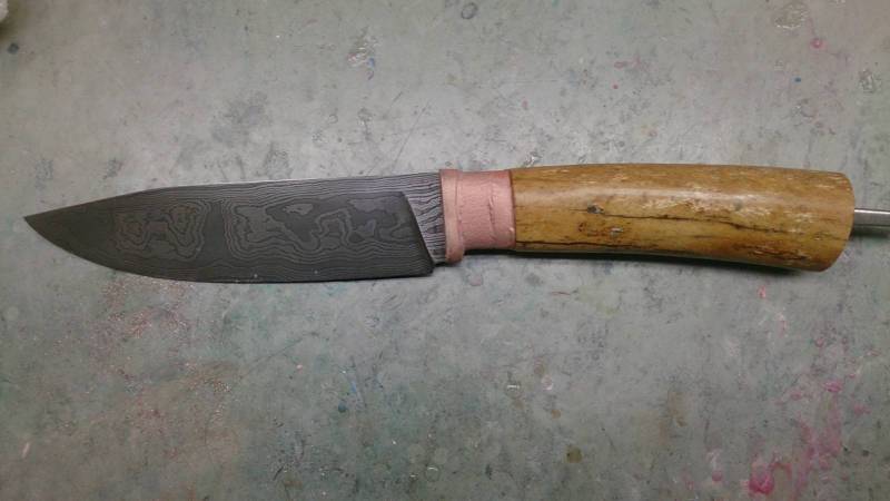

darauf folgt noch ein kleiner materialauftrag um spielraum zum ausarbeiten zu haben und der guss. so sieht es nach den guss in gestrahltem zustand aus
so, weiter geht es. die gegossene zwinge ist nah an ihre endform herangebracht. wie das endgültige finish dann wird ist noch nicht sicher. aber erstmal die bilder bis hier her

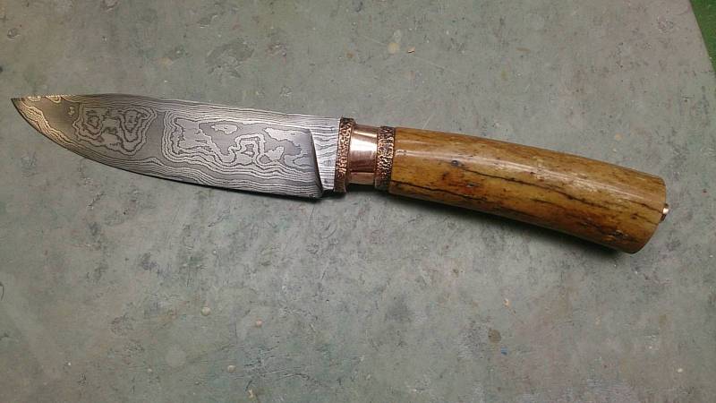

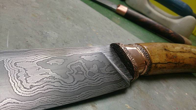

jetzt ist es fertig
klingenlänge ca 150mm
damast aus sc145/75ni8
zwinge aus shibuishi
griff aus stellerscher seekuh
Ich habe noch leichte Schwierigkeiten mit der Klingenform, sonst aber: gggeil! Starke Zwinge und denne noch die eingelassene Abschlussplatte! Wunderbar! Die Sehmuh ist im Übrigen Welt!

Ist absolut schön geworden. Das mit dem "vielen Aufwand" an der Zwinge zieht sich bis zum Schluss fort. Erst glatt schleifen um dann das schöne Muster rein zu bringen. Macht sich absolut super!
Dazu wie gewohnt perfekt sauber gearbeitet. Da macht das schauen und träumen Spaß!!!
