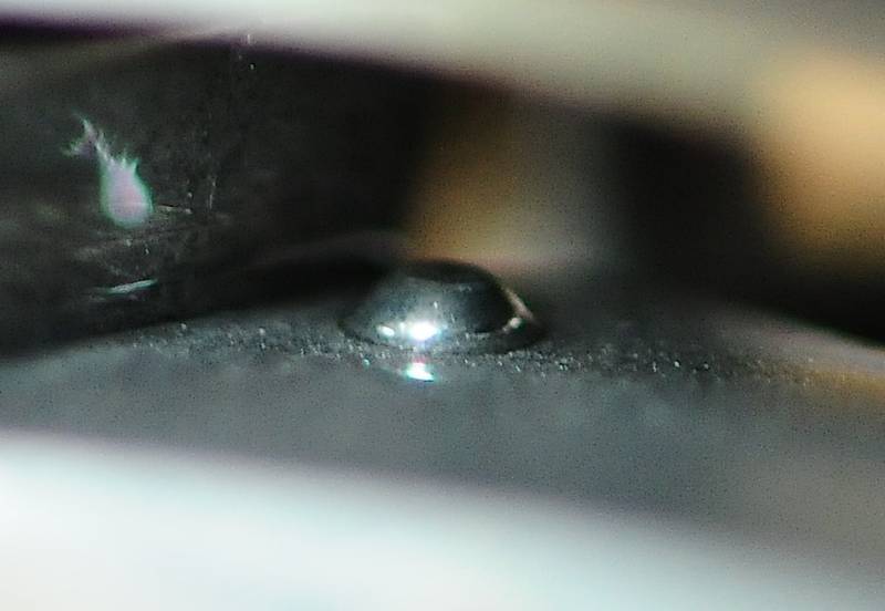

Hey,
ich habe heute ein ZT0560 bekommen und es ist auch absolut top, bis auf den Detentball. Der schleift hör- und spürbar. Ich hab dann erst mal ein Stück Papier zwischen Detent und Klingenwurzel geschoben und ein paar Mal durch gezogen, um evt. Verschmutzungen zu entfernen, half nichts. Dann hab ich das ganze Teil mit viel warmem Wasser und Spüli ausgewaschen und danach mit etwas Silikonöl geschmiert, hat nichts gebracht.
Hat jemand noch einen Tip, bzw. hat jemand das gleiche Problem mit seinem 0560?
Liebe Grüße,
Stephan
Edit:
Hier ein Video, in dem man gut hört und sieht, wie das läuft, bzw. nicht läuft:
http://www.vidup.de/v/h7riV/

Sicher, dass ein Detentball drin ist? Wie sieht der aus?
Ja, es ist einer drin, hier auf die Schnelle ein Bild:
Mit dem bloßen Auge kann ich es kaum erkennen, er scheint oben abgeflacht zu sein, aber das ist ja üblich. Allerdings hat er auch schon eine sehr deutliche Spur auf der Klingenwurzel hinterlassen, obwohl ich das Teil erst seit gestern habe und es neu ist.
Abgeflacht ist ok, ist der von meinem auch.
Spur grundsätzlich auch ok, sieht man bei dem Finish ja auch sofort.
Kratzen und Schleifen nicht ok ;)
Ja, es ist Neuware vom Händler. Ich werde es umtauschen.
Ja, würde ich auch machen. Wie gesagt, meins ist absolut top.

Ich habe es noch nicht zerlegt, aber wenn ich den Framelock weg drücke, so dass der Ball keinen Kontakt mehr hat, flutscht die Klinge nur so um die Achse.

Mit feinen Schleifpapier (1000er oder noch feiner) und einem kleinen Schleifblock ein paar vorsichtige Züge mit ganz wenig Druck über den Ball machen. Zusammenbauen und testen. Gegebenfalls wiederholen.
Ich hatte das auch einmal, sowohl bei einem SMF als auch bei einem meiner SHBB. Woran es lag weiß ich nicht, vielleicht waren es irgendwelche extrem harte mineralische Einschlüsse im Detendball oder mikroskopische Unebenheiten. Mit der Schleifpapiermethode wird die Oberfläche der Kugel sanft geglättet und es flutscht wieder. Der Funktion tut es keinen Abbruch solange man den Ball nicht kompelett wegschleift. :steirer:
Ich denke, das wäre eine Lösung. Allerdings möchte ich das bei einem neuen Messer in dieser Preisklasse nicht einfach probieren, denn wenn es nicht hilft, muss der Händler das Teil danach nicht mehr zurück nehmen.
Kann es sein, dass die Klingenwurzel oder der Liner nicht sauber entgratet sind?
Möglicherweise schleift nicht der Ball, sondern schabt irgendetwas am Liner, der Klinge?
Ne, der einzige Kontakt besteht zwischen Detentball und Klinge.
Das Teil geht morgen zurück und ich hoffe das Austauschmesser läuft besser. Der Händler hat mir nämlich schon gesagt, dass das schon normal sein kann und erst eingespielt werden muss. Das möchte ich aber so trotzdem nicht akzeptieren, da es ja zahlreiche Leute gibt, bei denen von Anfang an alles butterweich lief. Ich mein, das Teil ist ein Flipper und flippt nicht...

Ich habe nicht von der Achslagerung gesprochen, sondern auch vom Gleitlager also der abgeflachten Minikugel. Kann man auch Detendball sagen (-:
Wenn diese Kugel schräg eingepresst ist, gibt es dieses unsägliche Geräusch.
Achso, sorry, hatte ich falsch verstanden.
Ja, könnte schon der Grund sein. Aber wie gesagt, mit dem bloßen Auge konnte ich nicht erkennen, ob das Teil korrekt drin sitzt.
Aber das Messer ist eh schon auf dem Rückweg.
