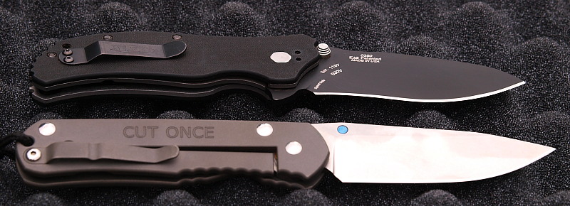

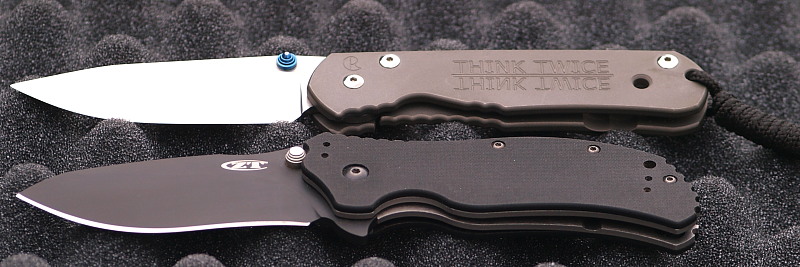

Hier nun erst mal ein paar Fotos.

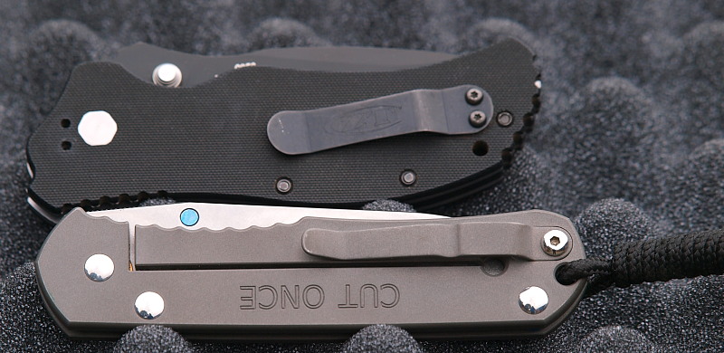

Zum Vergleich habe ich ein large reg. Sebenza dazu gelegt.
In der Hosentasche macht sich das 0350 auch noch ganz gut.

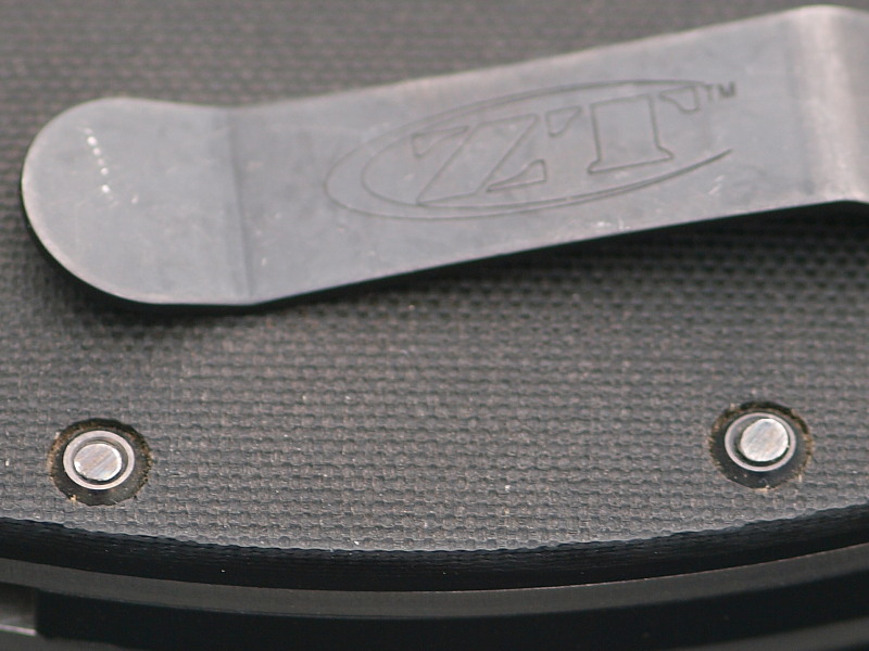

Die G10 Beschalung ist nicht ganz so rau wie beim Manix, dürfte aber dennoch auf Dauer ihre Spuren am Saum der Hosentaschen hinterlassen.

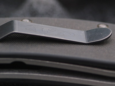

Der Clip ist viel zu hart. Im Auslieferungszustand war es fast unmöglich, das Messer in eine Jeans zu clippen. Nach dem ersten Aufbiegen war der Spalt dann viel zu groß.
Inzwischen habe ich ein halbwegs brauchbares Mittelmaß gefunden. Aber ein guter Clip ist was anderes.

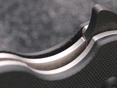

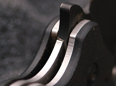

Die Klinge wird vom Liner perfekt verriegelt und Klingenspiel gibts auch nicht.
Aber leider auch der Liner arg stramm und die Aussparung für meinen Daumen zu klein, sodass das Entriegeln etwas problematisch ist.
Der Liner beißt sicht nicht an der Rampe fest und lässt sich auch anfangs gut rüber drücken.
Die letzten Millimeter, bevor die Klinge komplett frei gegeben wird, werden dann jedoch zum Problem, zumal der Liner zwar nicht unbedingt scharfkantig, aber dennoch unangenehm in den Daumen drückt.
Für den der sucht, finden sich dann auch noch ein paar kleinere Verarbeitungsmängel. So sind die Riffelungen von Spacer, Klinge und Griffschale nicht 100%ig bündig.

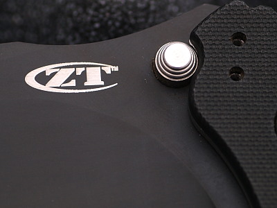

Und die Schrauben sind wohl vom Zulieferer etwas zu lang geliefert worden, sodass sie wohl überstehen und dann abgeschliffen werden.
Aber in der Preisklasse kann man das durchaus tolerieren, zumal es wirklich nur kleine Macken sind.

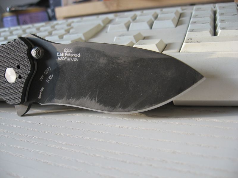

Ich hoffe es ist in Ordnung, wenn ich in diesem Thread etwas ergänze, ansonsten schmeiß mich hier raus Willi und ich mach selber einen Thread auf. Es geht natürlich um mein 0350. Ich habe ein, zwei Anmerkungen bzw. Fragen. Ich habe meins gewogen und die Waage pendelte zwischen 177/178 Gramm, also gut über 10 Gramm mehr. Das scheint mir außerhalb einer gewissen Streuung zu liegen. Des weiteren habe ich bei meinem die Liner per Magnet kontrolliert. Der Magnet fühlte sich deutlich, so wie ich, zum ZT 350 hingezogen. Demzufolge kann das mit den Titan-Linern (steht auch in zahlreichen Shops) wohl nicht ganz stimmen oder? Das gleiche ist auch bei dem Spyderco BG-42 Military passiert. Könnte ein anderer Besitzer des 0350 das vielleicht mal bei seinem überprüfen?
Zum Abschluss nur zwei Fotos von der Beschichtung, die ja wie Diamant sein soll...naja, jedenfalls heißt sie so (DiamondLikeCoating).
Jetzt ist sie schön glatt...^^
