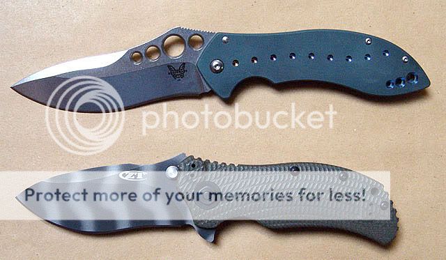

Was ist denn das für ein Teil neben dem ZT? Pimped Skirmish?
Läßt sich der SpeedSafe Mechanismus auch "neutralisieren"?
Beim Benchmade Apparition beispielsweise kann man einfach die Feder rausnehmen, dann hat man einen "normalen" Folder. Bietet das Zero Tolerance auch einen vergleichbar einfachen Weg dafür?

einfach die Feder rausnehmen?
Und dann?
Dann kanns mächtig blutig werden
Die Feder hält die Klinge im geschlossenen Zustand im Griff.
Es ist zwar ein Detentball im Lockbar vorhanden, aber der dient nur als Gleitfläche für die Klinge, damit sie nicht flächig auf dem Lock schrapt.
Eine entsprechende Bohrung in der Klinge ist nicht vorhanden, sodass die Klinge geschlossen nicht mehr gehalten wird und sich in der Hosentasche wunderbar selbsttätig öffnen kann.
Sowas muss man sich imo nicht antun.
