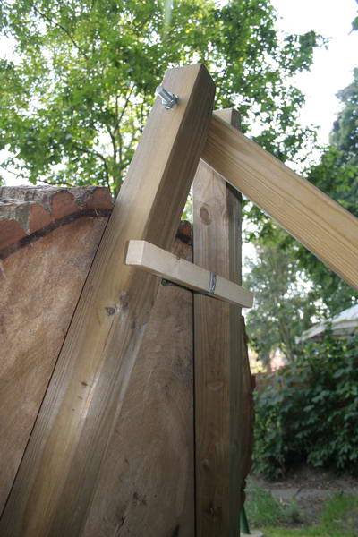

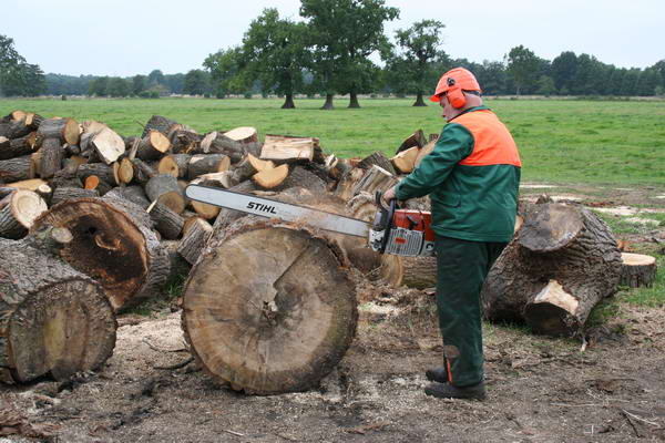

Neulich kam ich bei einer kleinen Radtour an ein paar Waldarbeitern vorbei. Sie zersägten gerade recht große Baumstämme. Wie ein Blitz durchzuckte es mich: Da ist meine Zielscheibe! Wir sind uns auch schnell einig geworden. Ich konnte zwischen Eiche und Pappel enscheiden. Da Eiche vermutlich sehr hart wird, habe ich Pappel gewählt.
Also kurz das Auto geholt und rein damit. Ihr glaubt gar nicht, wie schwer Holz sein kann. Wir haben die Scheibe mit einem Frontlader in den doch sehr kleinen Kofferraum eines Clios eingeladen. Zuhause braucht ich die Hilfe eines Nachbarn, um das Ding wieder auszuladen.
Als Gestell habe ich ein Dreibein aus 70er Kanthölzern gebaut. Oben sind die Balken mit 12er Gewindestab verbunden. Als Auflager habe ich Stahlwinkel aus dem Baumarkt genommen. Die werden normalerweise für Dachstühle etc. verwendet. Damit die Baumscheibe besser liegt, habe ich unten rechts und links etwas ausgeklinkt. So, jetzt musste der freundliche Nachbar wieder ran. Unter viel Gestöhn haben wir die Zielscheibe auf das Dreibein gewuppt.
Technische Daten:
Gewicht: sau schwer (bestimmt 80Kg)
Durchmesser: 100 cm
Stärke: 25 cm
Höhe Mittelpunkt: 135 cm
So, jetzt muss ich hinter der Zielscheibe (in der Hecke) noch ein Auffangnetz aus Kaninchendraht bauen, damit es keine Überraschungen für evtl. Passanten in dem verwilderten Park hinter dem Garten gibt. Da ist aber selten jemand.
Und dann heißt es üben, üben, üben... Das Messer, das auf den Fotos in der Scheibe steckt, habe ich aber geworfen. Erste Erfolge stellen also schon ein.

Gratulation zu der Baumscheibe. Habe mir von einem Bekannten auch mal eine Scheibe mitbringen lassen, Holzsorte weis ich leider nicht, war schon entrindet. Leider ist mir die Scheibe nach ein paar Wochen gerissen, als das Holz trocken wurde. Ob Dir das mit Deiner auch passieren kann, weis ich nicht. Aber ich würde sie immer schön naß halten, oder aussen mit einem "Korsett" (Stahlband ?)versehen.

Besten Dank für Eure Anregungen. Pappel scheint also schon ganz ok zu sein. Der Baum ist aber recht frisch geschlagen worden. Ich muss wohl abwarten, ob sich Rissen bilden. Ich habe jetzt Stahllochband um die Scheibe gelegt und mit M5-Gewindestab und Muttern festgespannt. Das kann ich bei Bedarf nachspannen. Ich bin mir nur nicht so sicher, ob M5 stark genug ist. Stärkeres Material passte aber nicht durch die Löcher vom Lochband. Vielleicht muss ich da noch größeres Lochband besorgen. Nun, ich werde einfach mal abwarten.
