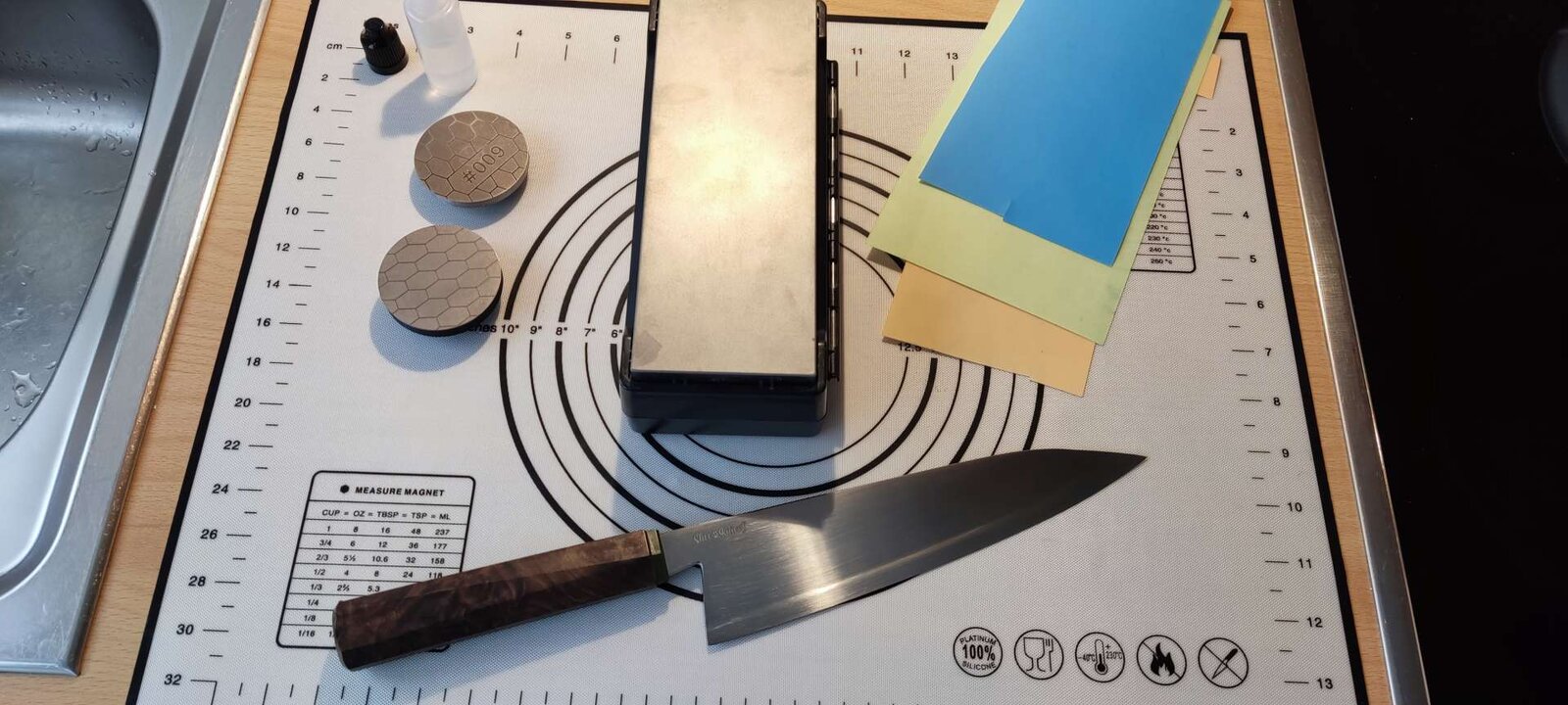

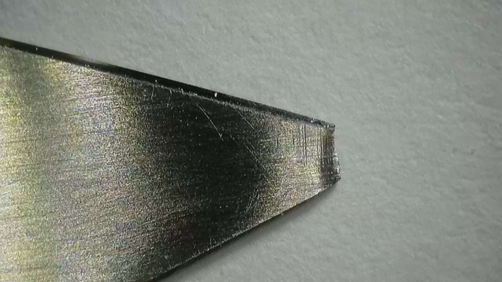

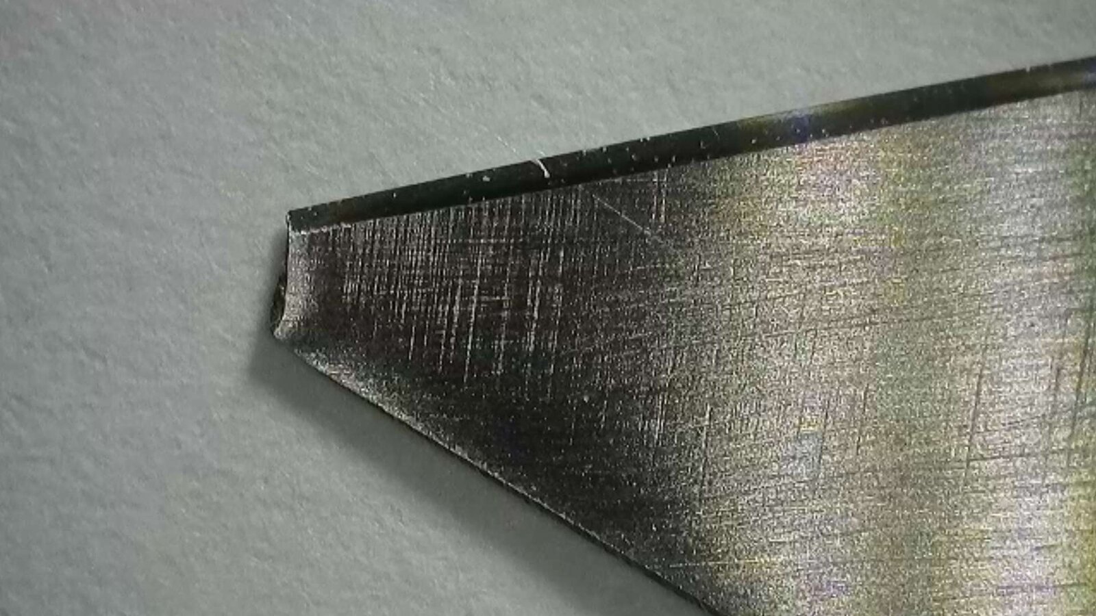

Vor kurzem ist mir mein Gyuto von Mehrshad beim Putzen aus der Hand gerutscht und zack in die Spüle.
Shit happens......
Heute hatte ich die Muse, es zu fixen.

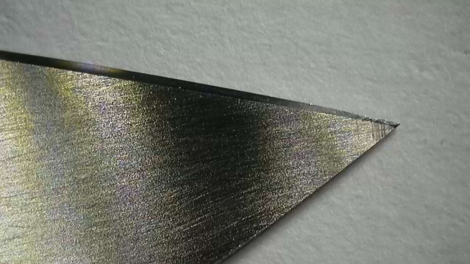

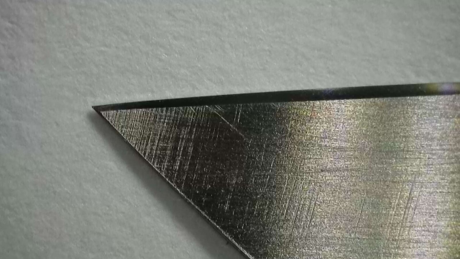

Die Geo hab ich mit der 325/1.200er Diaplatte wieder hergestellt.
Danach den Rücken mit Lappingfolie aufpoliert.
Noch ein neuer Grundschliff und fertig ist die Laube.
Jetzt ist das Teil wieder wie neu und schneidet wie Sau.....
Gruß Jürgen
Aus Gyuto wird Bunka. Du hast den Schaden an deinem Messer auf sehr elegante Weise behoben. Wirklich gut gemacht Jürgen.
