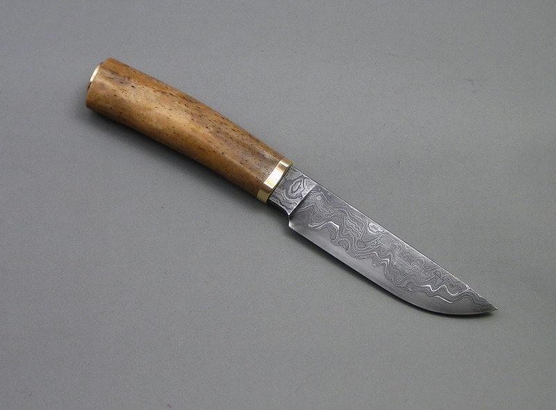

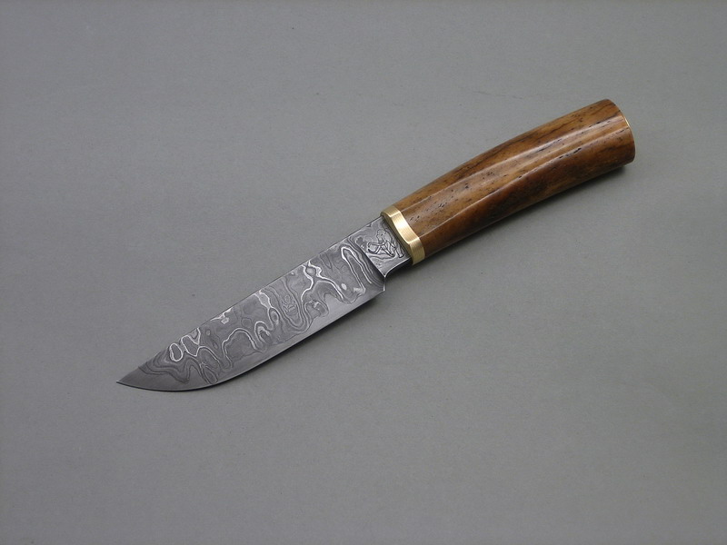

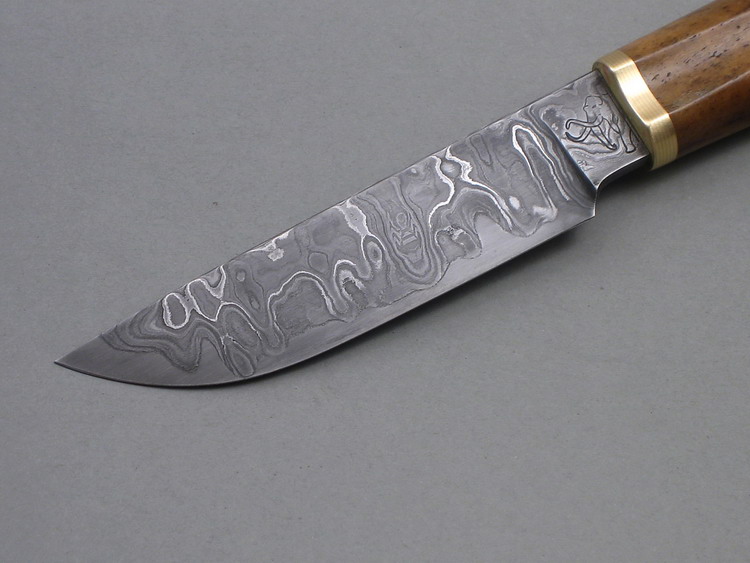

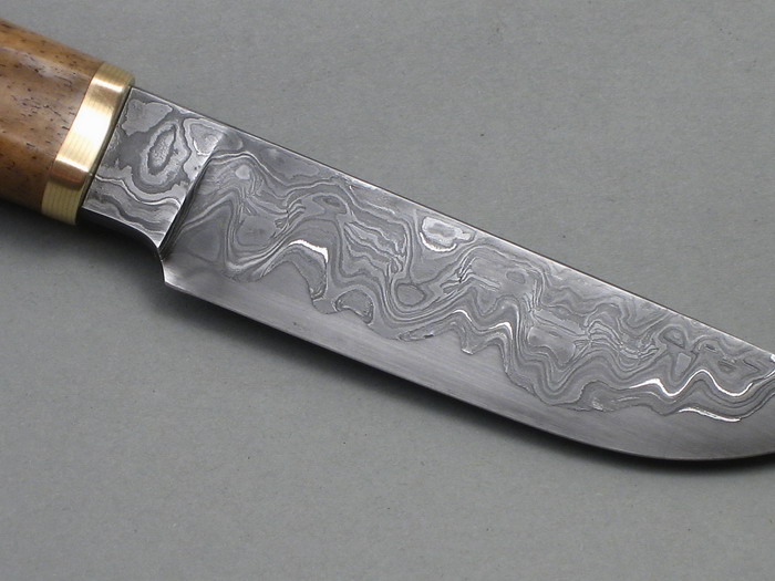

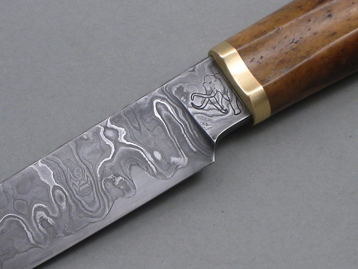

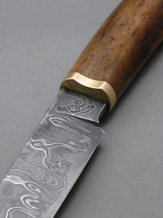

Nach zwei Wochen Messerbauabstinenz ( Messer gesehen habe ich in Atlanta ja viele) ist dieses Messer entstanden.
Jetzt bin ich warm und heiss auf die anstehenden Aufträge.;)
San Mai Klinge mit Mittellage aus C 100 und Seitenlagen C60 Nickel und Lagerschale.
Montage in fossilem Oosik und Mokume.
Klingenlänge: 115mm
Gesamtlänge: 217mm
Preis mit Sattellederscheide: 780 Euro

Wie dick ist d. Klingenrücken?
Die Klinge ist 4mm stark, im vorderen Drittel zur Spitze hin getapert.
Der klingenschliff ist leicht ballig.
Eine San Mai klinge ist ein Klingenaufbau mit einem Schneidkern und zwei Aussenlagen.
Ähnlich einem Dreilagenstahl nur bringt man als Aussenlagen meist einen dekorativen, oder bei grossen Klingen einen zähen Damast auf um eine flexible Klinge zu schmieden.
