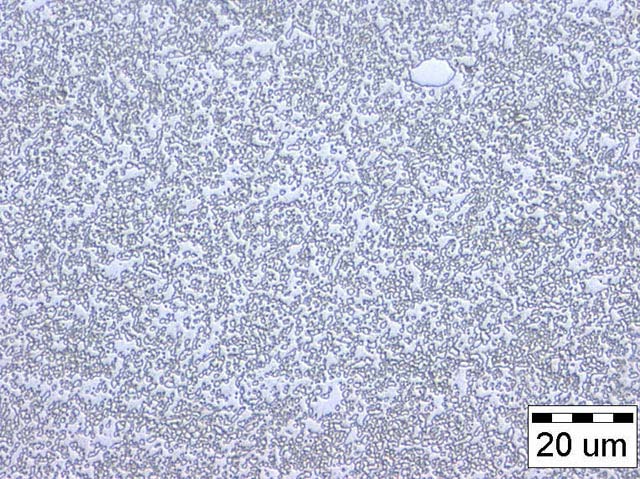

Kleiner Nachtrag.
Anbei eine Gefügeaufnahme des Stahls (vor dem Härten), damit auch siehst, mit was Du schneidest. ;)
