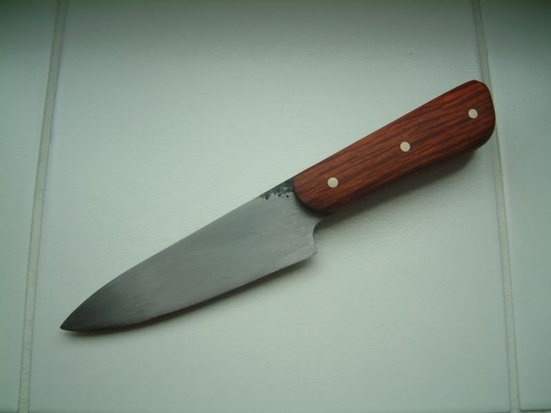

Hallo Leute,
ich habe am vergangenen Wochenende an einem Schmiedekurs teilgenommen. Dazu gleich nochmal vielen Dank an Freddy und Armin!
Hier nun die handgeschmiedeten Ergebnisse meiner Premiere im Messerbau:

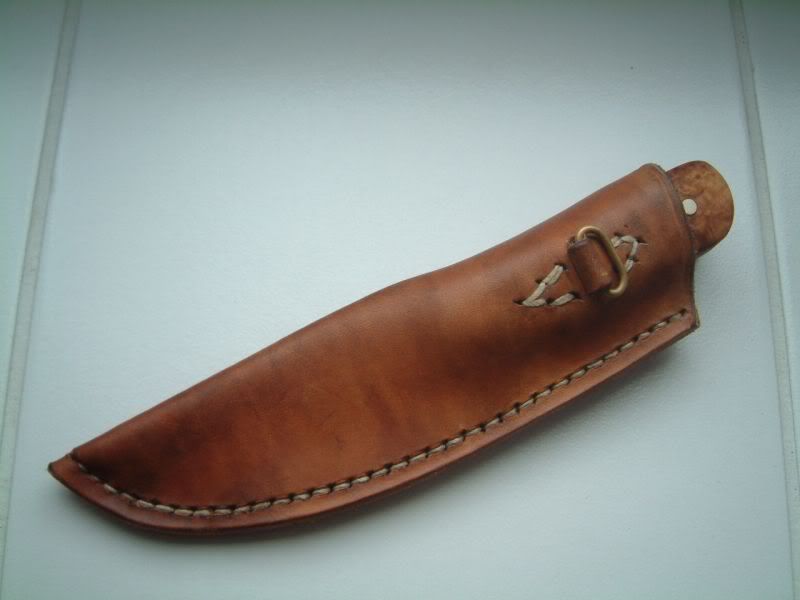

Kleines Fixed mit Lederscheide
Stahl: C45
Schliff: Flachschliff
Griff: Maserbirke mit Neusilberstiften
Gesamtlänge: 17cm
Klinge: 8,5 cm
Klingenstärke: An der Wurzel 2,7mm, auf halber Länge 2,0mm
Maximale Klingenbreite: 28mm
Kleines Fixed ...
... mit Lederscheide

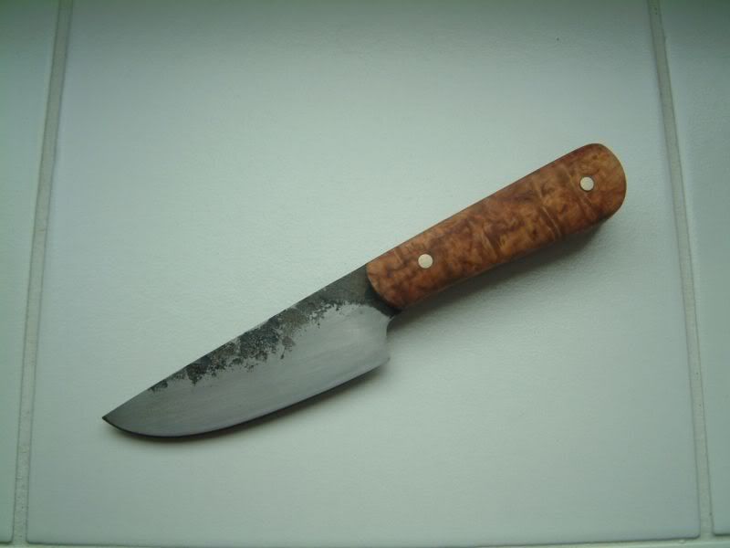

Mittelgroßes Fixed
Stahl: drei Lagen (C45 - 1.2842 - C45)
Schliff: asymmetrisch (links flach senkrecht, rechts bauchig), nur einseitig geschärft
Griff: She Oak mit Neusilberstiften <- edit (jetzt geklärt)
Gesamtlänge: 20,5cm
Klinge: 11cm
Klingenstärke: An der Wurzel 4,0mm, auf halber Länge 3,2mm
Maximale Klingenbreite: 32mm
Mittelgroßes Fixed
Einstieg geglückt!
