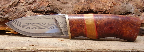

Hallo Leute ,

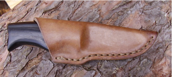

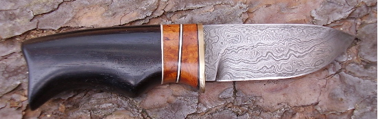

Das Dreifingermesser mit Lagendamast ist 14cm lang, Klinge ist 6,5cm lang, 3,5 cm hoch und 4mm dick und besteht aus 224 lagen feile und C 60. Griff ist aus Messing, Fiber, Amboina und Ebenholz.

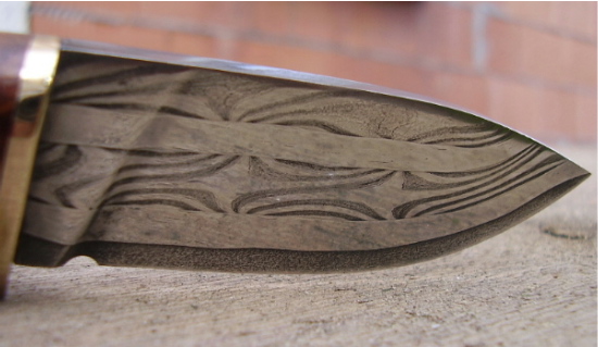

Das andere ist 15,5cm lang, Klinge ist 7cm lang, 3cm hoch und 3mm dick und besteht aus zwei tordierten bahnen 2842 mit St 37, zwei lagen St37 und einer Schneidlage aus 2842. Griffbeschlag Messing, Amboina, Maserbirke und fiberzwischenlagen.
Schönen Tag noch und ich hoffe sie gefallen euch.
Uwe

Zwei schöne Stücke!
Das mit Ebenholz ist Super. Wäre genau was für meine zierlichen Finger ;-)
Beim anderen gefällt mir der Damast nicht so gut, aber das ist ja reine Geschmacksache.
Wahrscheinlich liegt es am Bild, oder meinen Sehwerkzeugen, aber unterscheidet sich der Winkel des Messingbeschlags vom dem der Fibereinlagen? (bei dem mit Amboina)
Gruß Th.
Zwei schöne Messer, wobei mir das mit Ebenholz auch besser gefällt (Damastzeichnung).
Rainer
