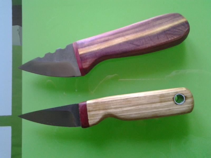

Zwei Kleine Schnitzmesser
vulkano
60
Beide aus SB1 3mm stark
Das helle ist Edelkastanie, das andere ist Pink -Wacholder ????.
Das Grifffinish ist nicht so schön geworden - muss ich wohl nochmal nacharbeiten.

Die beiden sehen praxistauglich aus.
Allerdings stören mich so ausgeprägte Rillen auf dem Klingenrücken eher,
da ich häufig mit viel Druck vom Daumen schnitze.
Wie macht sich der SB1 denn so beim schnitzen ?
Gute Erfahrungen habe ich bis jetzt eher mit denn rostenden Stählen gemacht.

Habe mit SB1 gute Schnitz Erfahrungen gemacht. Mit den Rillen hast du recht beim Schnitzen sind die störend.
Lieber Vulkano,
die Griffe Deiner beiden Schnitzmesser ließen sich, meiner Meinung nach, mit etwas Zeit und Schleifpapier deutlich gefälliger gestalten.
