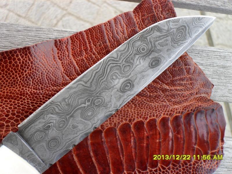

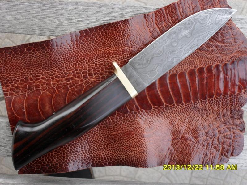

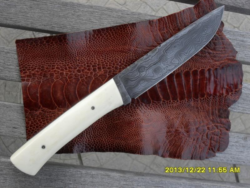

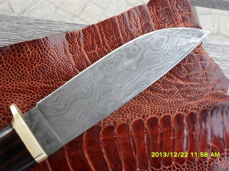

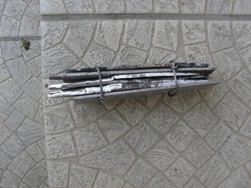

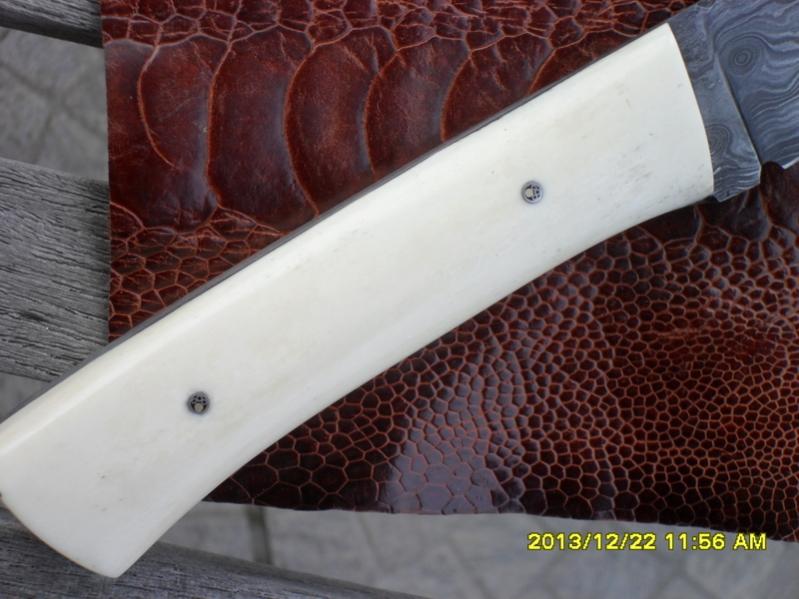

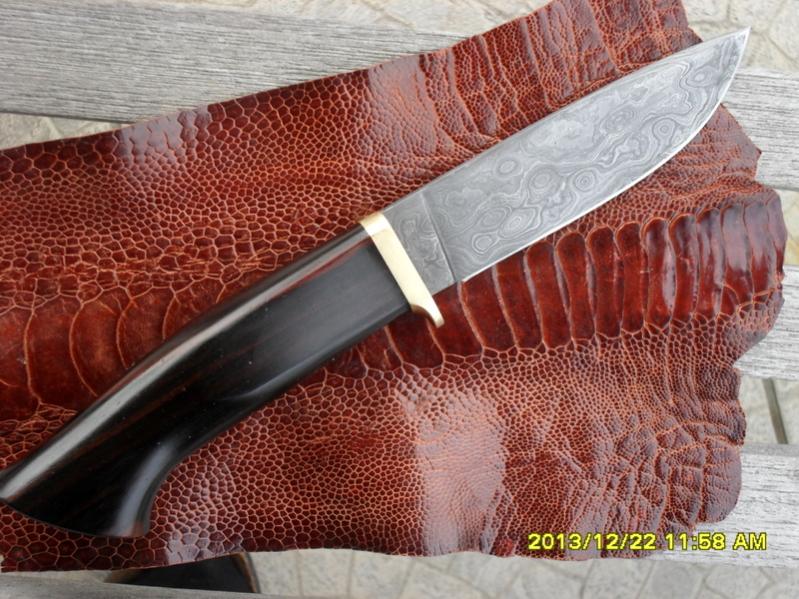

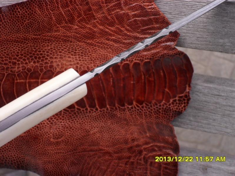

die beiden Messer stammen aus meiner letzten Aufräumaktion. Ich hatte beim Durchsuchen des Stahlabfalls drei alte Klingenrohlinge (zwei sind 3-Lagen-Stahl, Baustahl und Feile, die Dolchklinge Lagendamast) gefunden, die ich aus irgendwelchen Gründen, meist Schweissfehlern, weggeworfen hatte. Und weil der Manni nicht leicht was wegwerfen kann, hab ich die Fehler großzügig weggeflext, als Kohlenstoff-Depot Feile und C 100 dazwischen getan, verschweisst, dreimal gefaltet, und aus dem Ergebnis 2 Messer gemacht. Das Flacherl hat eine Klingenlänge von 13,5 cm und einen Griff aus Rinderknochen, das Andere einen Griff aus Palisander und eine 11,5 cm lange Klinge. Ich bin recht zufrieden mit dem Ergebnis, der Damast ist so hart, dass man ihn nicht feilen kann ohne weiche Stellen (Kohlenstoffmigration hat offenbar funktioniert!). Wenns euch interessiert, tu ich Bilder von den einzelnen Schritten noch dazu.

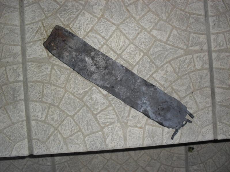

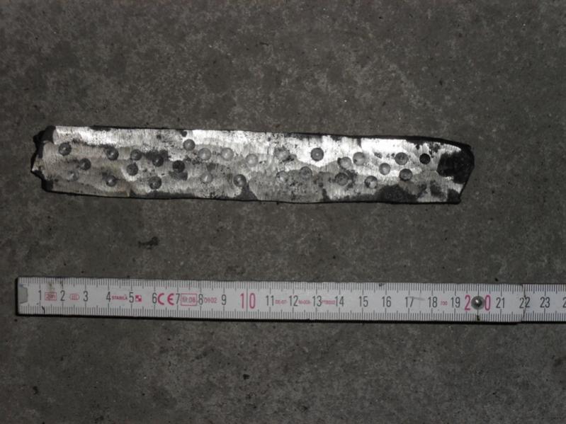

danke für das Lob.

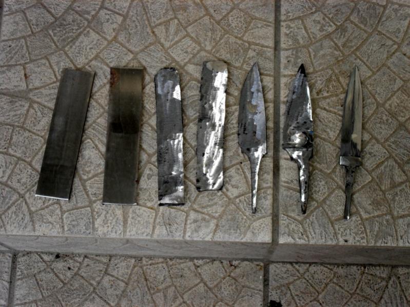

Also, die Bilder zeigen die Grundbestandteile, das zusammengelegte Paket,
das Paket nach dem Verschweissen,

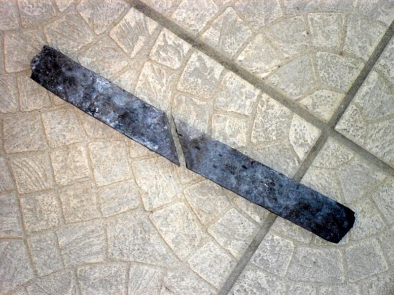

Paket gedrittelt und neu zusammengelegt, neues Paket verschweisst, das verschweisste Paket auf ca. 10 mm Dicke ausgereckt und für ein paar Rosen ein bisschen angebohrt,
dann auf ca. 5 mm ausgeschmiedet und geteilt. Die kleiner Hälfte gab das Jagdmesser mit Steckangel, die größere Hälfte kriegte ein paar cm C45 angeschweisst, was den Großteil des Griffes gab.
