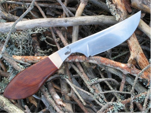

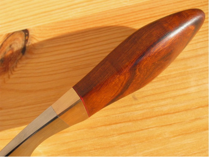

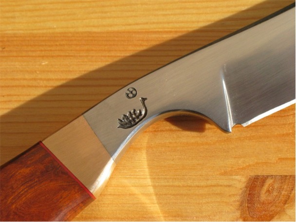

hallo zusammen,
... möchte ich euch zwei neue vorstellen,die noch vor dem urlaub entstanden sind. da ich sie in den drei wochen schweden dabeihatte, ist dort das eine oder andere bild entstanden.
ein paar specs-

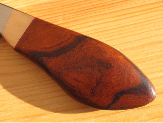

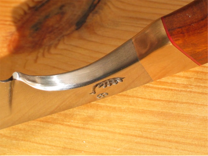

der skinner:
aus 2842 20x10 geschmiedet, ca 59 HRC differentiell gehärtet
zwischenstück: bronze
griffholz: wüsteneisenholz
länge insg. 21 cm, davon schneide 8cm
klingendicke 5,5 bis 1mm

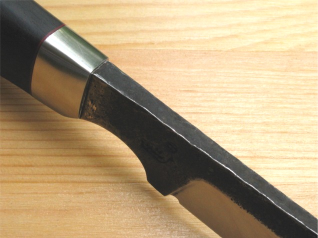

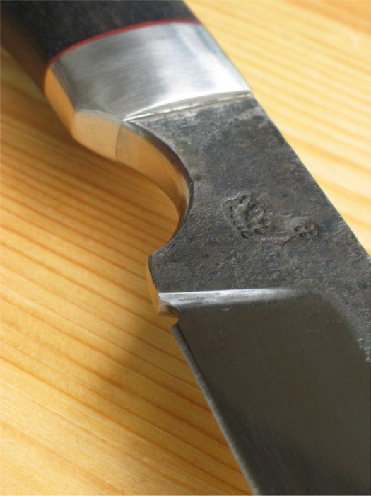

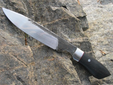

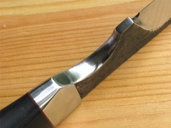

das gerade:
zwischenstück:V2A
griffholz: palisander
länge insg. 24 cm, davon schneide:12cm
klingendicke: 5 bis 1mm

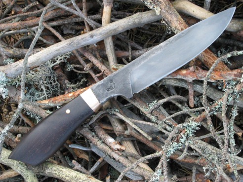

und hier die bilder des geraden:

Gefallen mir beide ganz ausgezeichnet. Mein Favorit ist jedoch das gerade Messer, die Klingenform spricht mich einfach an, und natürlich das Schmiededesign, das noch dran ist. Beide Klasse, aber das gerade ist es halt. Ich denke mal, die sind auch schön gebrauchsfähig.
Hallo Gerhard,
sind beide wieder seehr schön geworden.
Ich finde den "Skinner" schöner, hauptsächlich w/ dem tollen Griffholz.
Wenn ich nicht vor kurzem bei Dir zugegriffen hätte, würde ich bestimmt wieder schwach...
Christoph
p.s. Der Griffübergang bei dem Skinners ist wieder sensationell

und ich bin immer noch von deinen Passungen fasziniert :super:
schön,daß euch die teile gefallen!
ABER: so richtig hat anscheinend keiner hingeschaut...ich beim raussuchen der bilder auch nicht (peinlich, peinlich):
das erste bild vom geraden ist ein anderes messer, zwar ähnlich, nur etwas größer, bronzezwischenstück und aus 1.2510...
ich gelobe hiermit besserung- und einen termin beim augenarzt!!!
