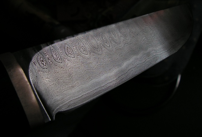

Ist schon eine ganze Weile her, dass ich etwas zeigen konnte, aber das hatte seine Gründe. In letzer Zeit habe ich insgesamt 11 Scheiden für andere Messermacher gemacht und einige andere kleine Auftragsarbeiten durchgeführt, was naturgemäß Zeit verschlingt. Währenddessen haben die eigenen Projekte geruht.
Und fotografieren dauert ja auch. Na jetzt habe ich etwas Luft und möchte mal wieder etwas zeigen.
Es sind zwei Messer, die unterschiedlicher kaum sein könnten. Das erste ist zurückhaltend und schlicht, fast bis zur Selbstverleugnung, das zweite schwelgt dagegen in Stahl, Formen und Materialien.

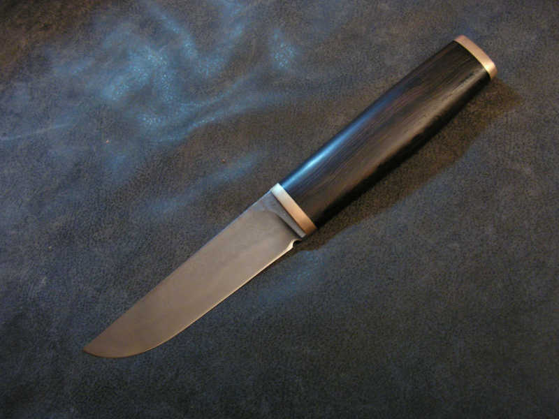

Das Erste:
Klinge:
Stahl: Stienen-Damast, Bandmuster, 1000 Lagen, 1.2842 und 1.2767
Dicke: 4 mm
Länge: 117 mm
Höhe: 28 mm
Schliff: Flachschliff
Griff:
Parierelement und Abschluss aus Bronze 5 mm,
Mooreiche, behandelt mit der „Hölterschen“ Öl-/Schelllackmischung, 116 mm
Scheide:

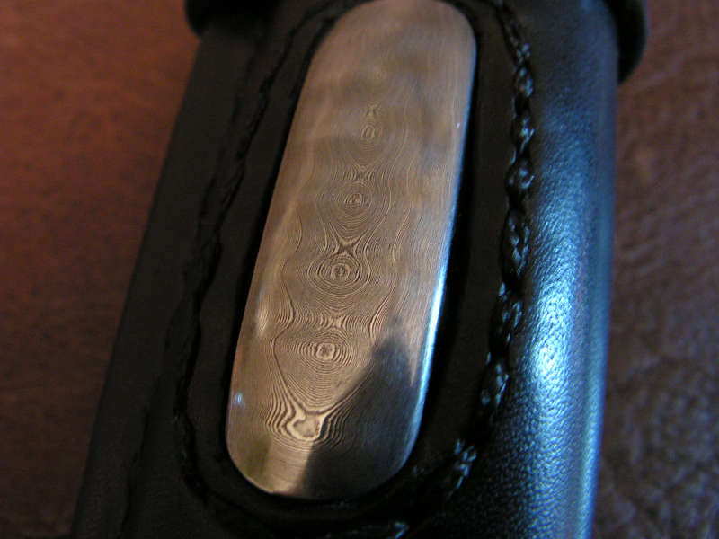

Walkleder mit Spieß, gefütterter Holzinnenkern, Magnetsicherung und abnehmbares Gehenk, gefärbt, lackiert, Damastcabochon auf der Schauseite
Na und wie immer wünsche ich natürlich Eure Kommentare.
Nr. 2 kommt gleich!

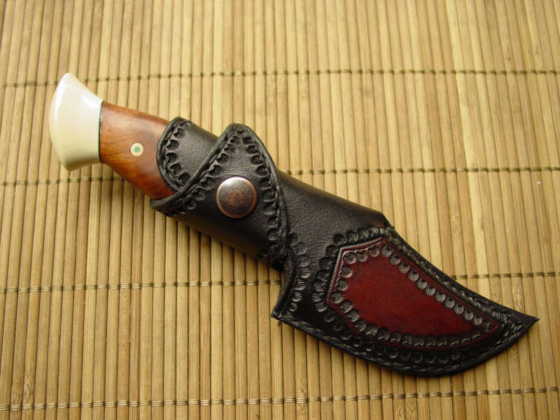

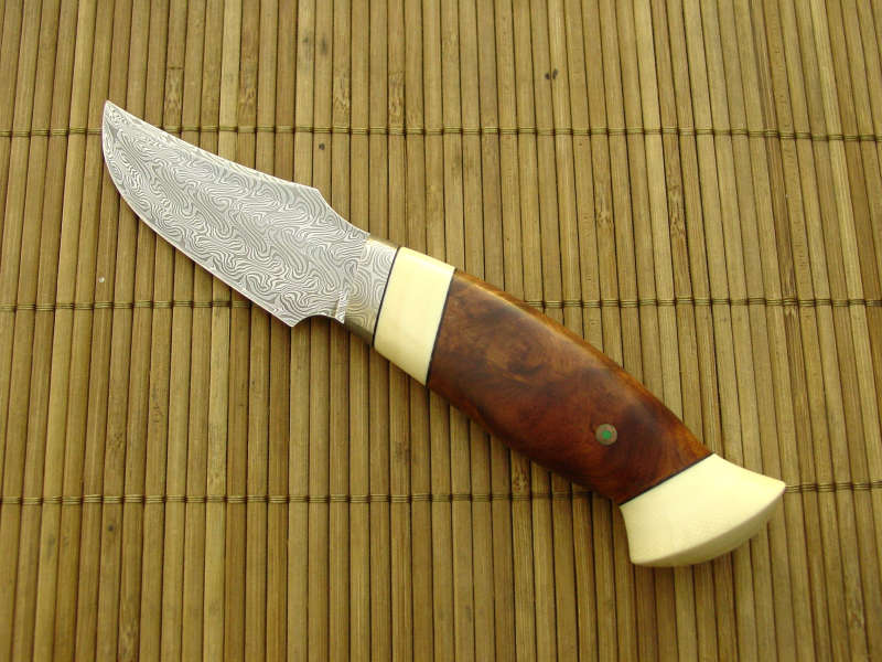

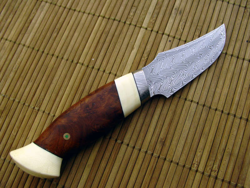

Hier die Zwei!
Klinge:
  • Stahl: Stienen-Damast, 5-bahniger Torsionsdamast mit Hell-Dunkel-Kontrast, 1.2842 und 1.2767
  • Dicke: ca. 4,5 mm
  • Länge: 88 mm
  • Höhe: 34 mm
  • Schliff: Flachschliff
Griff:
  • Parierelement aus Torsionsdamast,
  • anschließend Elefantenelfenbein,
  • Amboina-Maser,
  • Abschluss Elefantenelfenbein,
  • Zwischenlagen aus schwarzem Vulkanfiber,
  • alle Teile untereinander verdübelt,
  • Mosaikpin
  • Endbehandlung folgt noch
Scheide:
  • Walkleder mit Spieß,
  • gefütterter Holzinnenkern,
  • gefütterter Scheidenhals,
  • bicolor,
  • punziert,
  • Antikwachsbehandlung,
  • wird noch lackiert
Jezz abba rann!

Hallo
Das zweite Messer ist eins der schönsten, die ich seit langen gesehen habe :super:
nur... dieser --- grüne--- Mosaikpin... stört mich ein wenig
Gruß Murat
beide Messer sind sehr schön. Kompliment :super:
Alles in allem gefällt mir Messer 1 einen Tick besser. Vor allem dessen Scheide ist was Besonderes mit dem Damastinlay. Auf dem ersten Blick glaubt man freie Sicht auf die Klinge zu haben.
Eine Theorie zum 2. Messer:"güner Mosaikpin" = Hightech LED zur Schärfeanzeige (rot=stumpf, gelb=geht so, grün =höllisch scharf:teuflisch ):irre: Stimmts?
Grüsse Klaus
Die Nummer 1 ist genial in ihrer Schlichtheit!
Ein wunderschönes Messer!!
Nummer 2 ist mir persömlich ein bischen zu verspielt, zu überladen mit Formen und Materialmix.
Gefällt mir beides sehr gut, wobei meinermeinung die 2te klinge etwas länger sein könnte. Wobei ich auch finde das 1000!!!:staun: lagen x-treme sin für ein messer, aber geil!!:glgl:

Der grüne Mosaikpin hat natürlich erstmal eine Sperrfunktion und grün musste er sein, weil ich schon einige pins gesehen habe, aber eben keine Grünen. Und da die Farbenlehre sagt, dass Rot und Grün zueinander passen, weil es Komplementärfarben sind, bin ich der Meinung, keinen "Regelverstoß" begangen zu haben und mir gefällt's!

Nr. 1 ist eher als kleines Fahrtenmesser gedacht. Es ist sehr gut geeignet als Vespermesser und zum Pilzesäubern, usw..
Nr. 2 ist etwas für den Jäger. Durch die Klingenlänge von knapp 90 mm ist es sehr gut geeignet zum einhändigen Aufbrechen, die "Daumenrampe" erleichtert das Öffnen des Schlosses und die runde, nach oben gezogene Spitze hilft beim Aus-der-Decke-schlagen. Es ist einfach sehr führig. Man kann aber auch Parmesan damit porkeln oder schnitzen.
Ich bin eben nicht festgelegt auf einen bestimmten Messertyp oder Materialien. Außerdem sind bei dem 2. Messer die Schwierigkeitsgrade um einiges höher als bei Nr. 1. Allein aus der freien Hand so einen Knauf zu arbeiten, kann einem schnell den Angstschweiß auf die Stirn treiben. Obwohl ich jetzt um die 50 Messer gebaut habe, ist mir so eine Handlage noch nie gelungen. Gerade der hinten hochgezogene Knauf schmiegt sich an den Handballen und gibt einem ein regelrechtes Gefühl von "Geborgenheit", auch bei aufwärts gerichteter Schneide.

Bilder sind für mich immer ein Problem. Die Nr. 2 ist sehr gut getroffen, Kein Wunder, die Bilder sind von PJ Stienen gemacht worden. Bei der Nr. 1 habe ich mich versucht und musste feststellen, dass dieser feine Damast für mich sehr schwer "einzufangen" ist. Deshalb habe ich auch extra Aufnahmen vom Damast gemacht, weil es in der Totale einfach nicht richtig 'rüberkommt. Speziell dieses Messer sieht in Natura schon ein Stück besser aus. Das gilt noch vielmehr für das Damastinlay in der Scheide. Aus der Entfernung schillert es wie Permutt, näher betrachtet kommt es zu "Wackelbildern" durch die Bandstruktur und ganz nah betrachtet offenbart sich dann die Damaststruktur.

Eine kleine Info noch. Die Klinge für Nr. 2 ist nach einer Schablone gearbeitet, die wiederum nach meinem Entwurf gefertigt wurde. Die Bahnen sind alle zur Spitze hin miteinander verschmiedet und zwar exakt nach der Vorlage. Nach dem Schmieden hatte der Rohling also schon die Messerform, zumindest grob. Möchte mich auf diesem Wege auch nochmal bei PJS für die schöne Zusammenarbeit bedanken.
