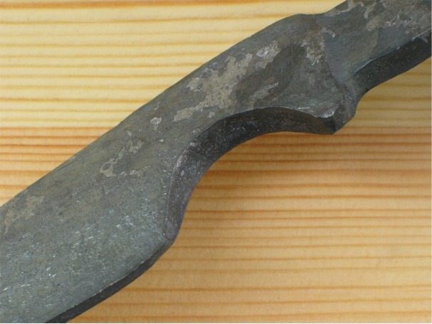

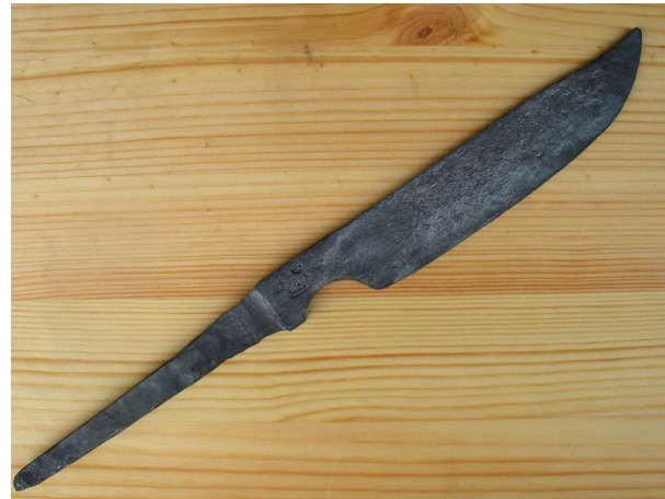

hallo zusammen,
-mußte wieder mal an amboß und hammer den rost entfernen.... ;)
dabei kamen - außer einer blanken oberfläche- diese beiden brocken metall zustande:
der bucklige:
wird wohl ein etwas größerer user werden
22cm lang, davon klinge 13cm
7mm dick am absatz bis 3mm an der spitze
aus: C 60 rund 25mm
der gerade:
als kleines campknife geplant
27cm lang, davon 16cm klinge
8mm dick am absatz bis 3mm an der spitze
aus: C 60 rund 25mm
ich fürchte, demnächst muß ich mal an den feilen und am bandschleifer den rost entf... :D

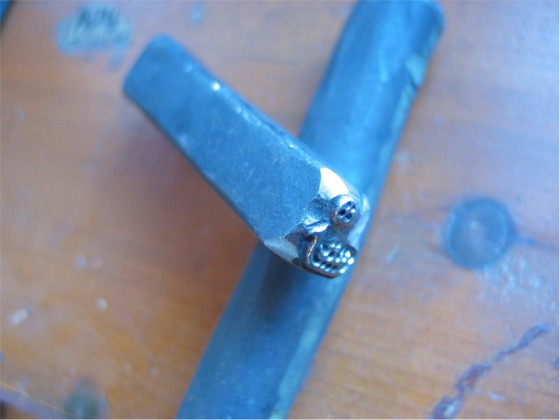

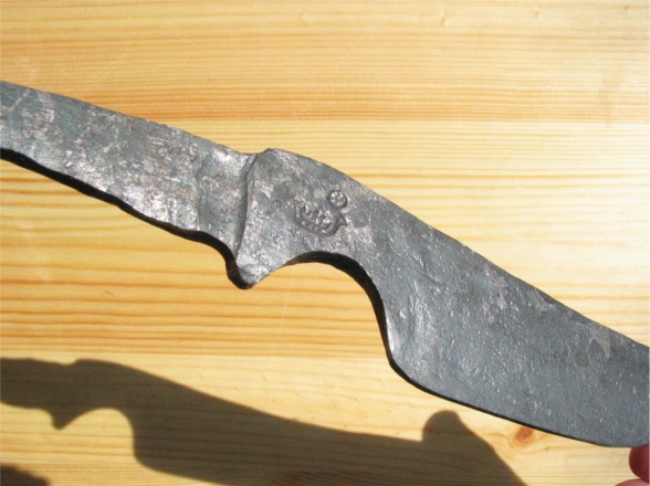

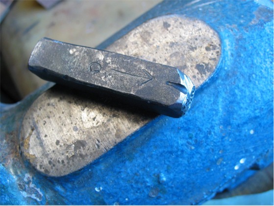

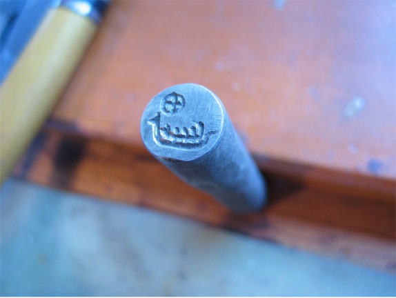

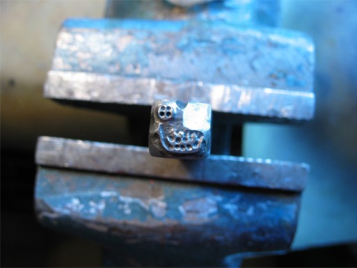

@ scarpej:
den schlagstempel hab`ich selbst gemacht:
federstahl aus auto, ca 17mm rund
mit turbinenbohrer (ähnlich wie beim zahnklempner :rolleyes:) das überflüßige weggefräst, gehärtet und auf zähigkeit angelassen-fertig!
ich stemple auf`s heiße eisen. geht bis jetzt problemlos. der federstahl muß anscheinend eine gewisse warmarbeitstauglichkeit besitzen... :super:
ein paar bilder unten,
das letzte war ein versuch, das zeichen erhaben abzubilden. weil aber zuviel material tiefergeschlagen werden mußte ,war zu viel kraft nötig,dadurch hatte ich zu viel einseitige verformung in dem fast fertig geschmiedeten rohling, also schlecht :mad:
mfg
gerhard
