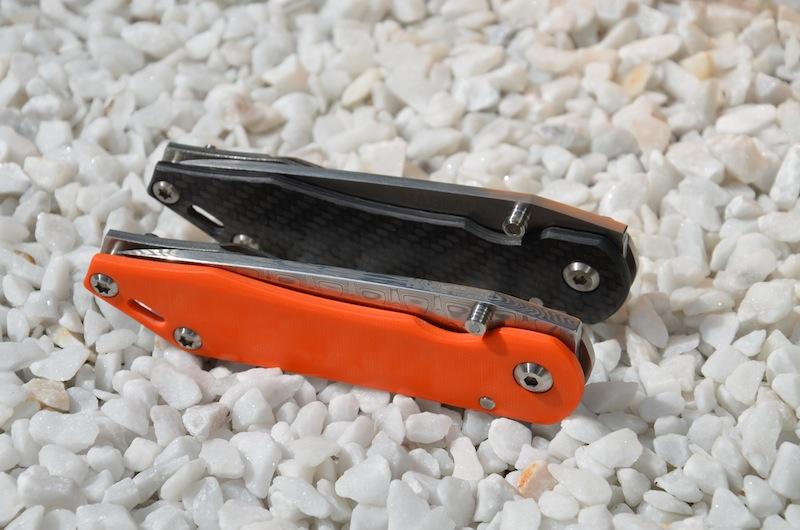

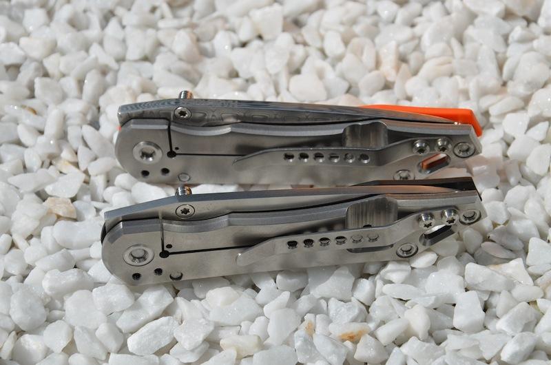

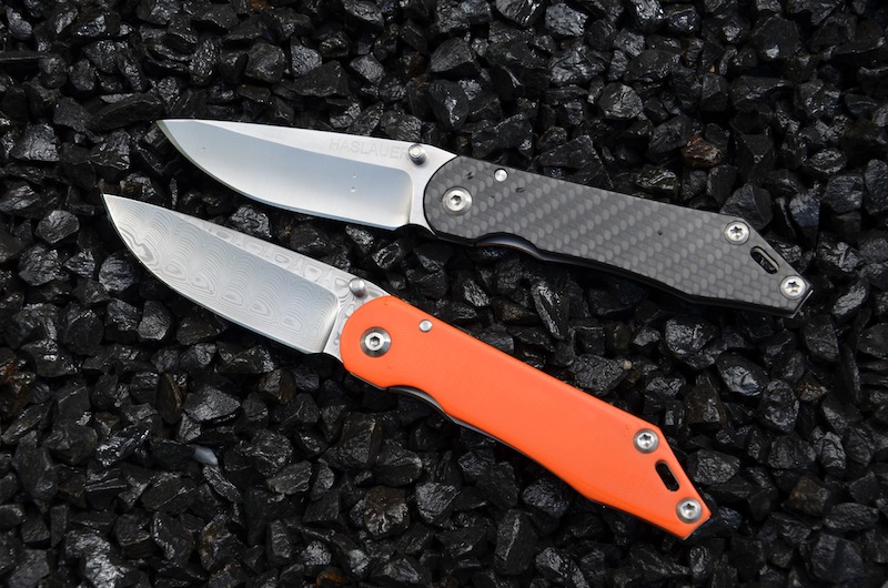

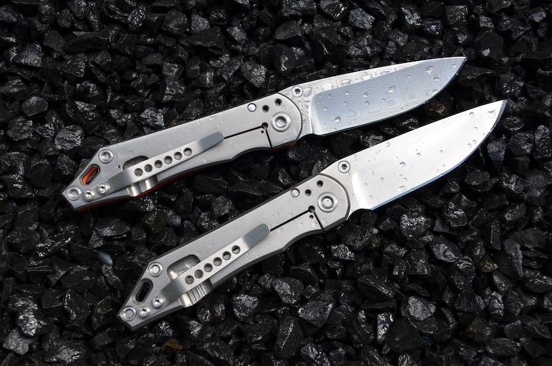

Hallo Leute,
das SHBBS ist die Weiterentwicklung des SHBB, schmäler, leichter, optisch filigraner aber genauso robust. Die Handlage ist wie beim SHBB trotz der "Kanten" hervorragend, der Klingengang ist bei beiden Butterweich und die Haare fliegen nur so davon.
Specs Orange:
Stahl: Damasteel (RWL34, PCM27) ca. 61°Rockwell
Klingenlänge: 90mm
Gesamtlänge: 210mm
Klingenstärke: 4mm
Achse: 8mm
Alle Teile (Gewindehülse, Achse, Spacer, Anschlagpin, ThumbStud) aus V2A
Specs Carbon:
Stahl: M390 ca. 62°Rockwell
Klingenstärke: einen Hauch über 3mm
Sonst gleich wie beim orangen SHBBS.
Kritik wie immer erwünscht!

Hallo Hasenfuss,
die Messer sind wirklich schön geworden. Als Verbesserung zum großen Vorgänger empfinde ich den schmaleren Griff, schade allerdings finde ich, dass Du die schöne Klingenform der ersten Version nicht übernommen hast.
Trotzdem: "Alle Daumen hoch"!
Martin
PS: Das Mini bleibt ungeschlagen...
