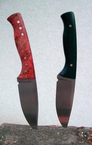

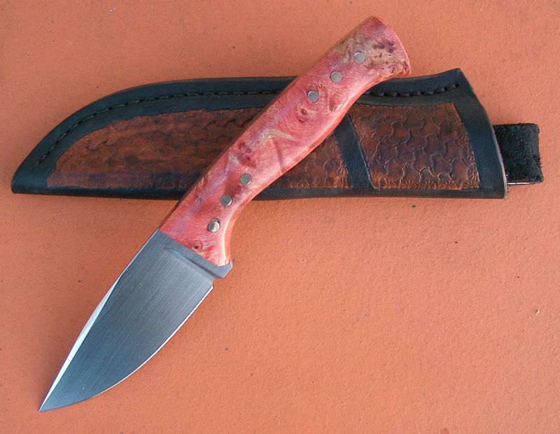

nach längerer Zeit habe ich heute zwei Messer fertig gemacht. Die Klingen sind identisch.
Linkes Messer:
205mm lang
30mm hoch
Klingenlänge 90mm
Klingenstärke 4mm, hoch geschliffen
Material X60CrMoV15
gehärtet auf 58 HRC
Griff stabilisiertes Ahorn
Pins aus Messing
Rechtes Messer
gleiche Maße
Griff ist aus Ebenholz
Pins ebenfalls auf Messing
sorry für das schlechte Bild, werde morgen wenn es etwas heller ist ein besseres Bild reinstellen, aber ich wollte sie euch unbedingt zeigen.
Gruß Kuno

Also Kuno,
deine Messer - dieses Foto - machen einen ganz speziellen Eindruck auf mich.
Das Linke find ich mit den versetzten Stifften echt besonders, - fast ein bischen desingermässig. Son Messer, nicht aus der Retorte, - gut gemacht !!!
Gefallen mir - beide.
Ralf.
Na die zwei machen mir doch einen brauchbaren Eindruck. :super:
Ich find sie beide schön, wobei ich mich sehr warscheinlich für das schwarze entscheiden würde. persönliche Meinung !

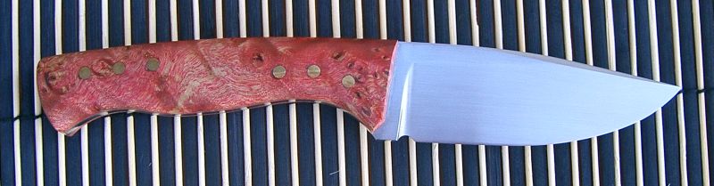

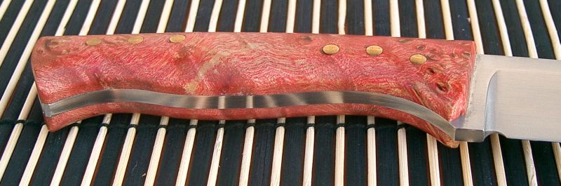

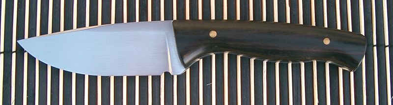

nachdem die Messer wieder bei mir sind hier noch ein paar Bilder.
Gruß Kuno

Hallo Kuno
Beide traumhaft :super:
Das Schwarze gefällt mir besser.

ich muss sagen, dass die beiden richtig lecker sind... Kein schnickschnack, reine User!!!
Echt KLASSE!!!

Hallo concho,
beide von der Machart ähnlich,aber das Schwarze isset!Klasse Teil.
Bei dem linken Messer ist mir der Griff von der Optik zu unruhig.

Hallo

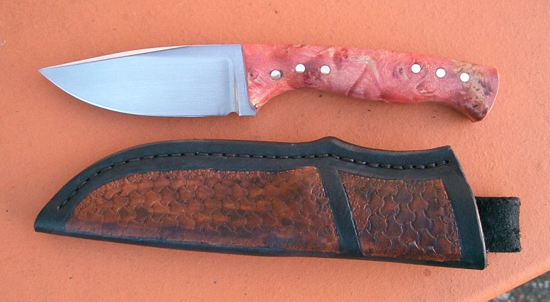

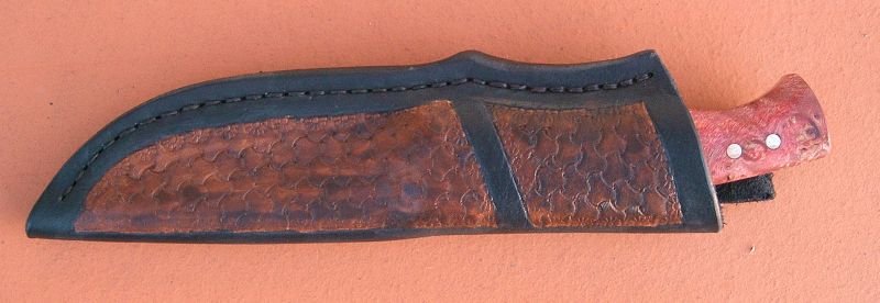

heute noch schnell ein paar Bilder gemacht, sind leider nicht besonders, da es schon leicht dämmerte.
Aber hier mal mit Scheide, denn morgen ist es weg.
Gruß Kuno
