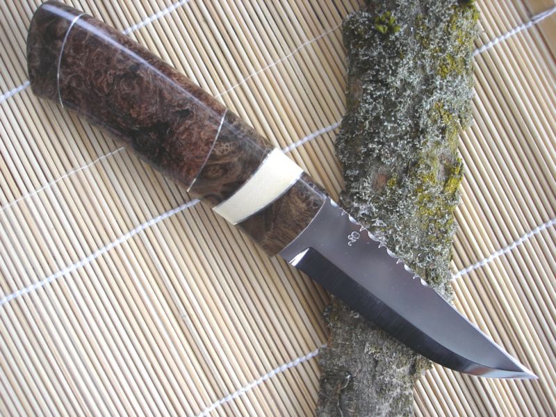

Klinge von R.Mattsson 90mm Länge; Griffmaterial: zweierlei stab.Walnussmaser etwas Mammuth mit Zwischenlagen aus Zinn.

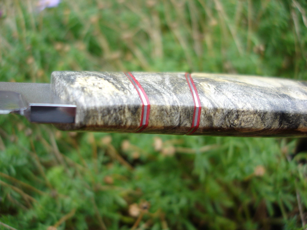

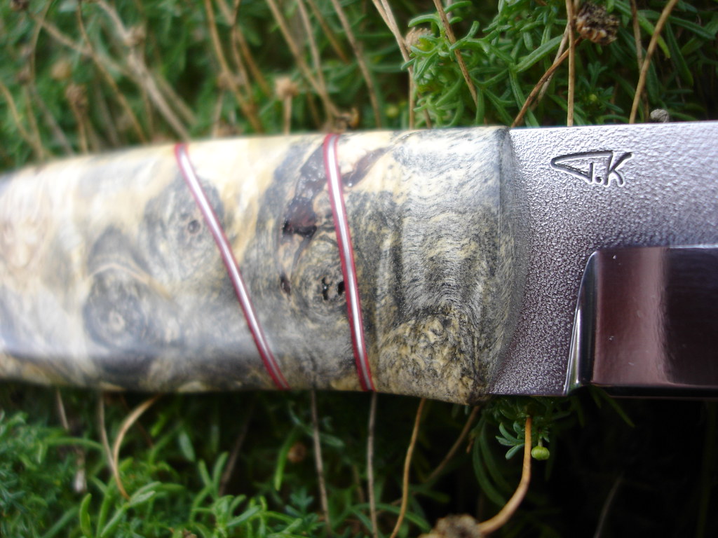

Klinge : Tony Karlsson 100mm ; Griff : stab. Buckeye , rotes Fiber und Zinn.
So, das zweite hat etwas gedauert aber jetzt.

also die Dinger sehen ja mal mehr als edel aus.
Das obere gefällt mir am besten.
Das breite Mittelstück hätte sich vom Farbton vielleicht noch nen ticken mehr absetzen können. Obwohl ich grad nicht sagen kann, ob es mehr dunkler oder heller hätte sein können. :irre:
Das zweite Messer ist auch klasse gemacht, kommt aber irgendwie nicht an das 1. ran.

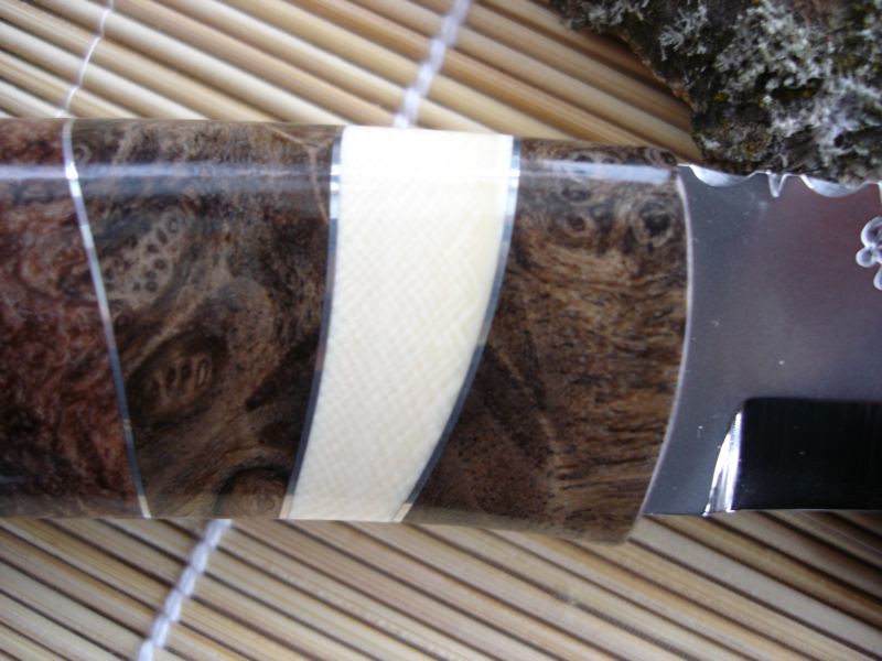

Die Passungen sind erstklassik. Verrätst du uns ob das frei Hand gemacht ist? Da kann sich ja jede CNC Maschine ne dicke Scheibe von abschneiden. :super:
Gibts Leder dazu? Wenn ja, Bilder, Bilder Bilder. :D

Ich hab mir für die Radien einige Schleifvorrichtungen gebaut, vorallem für den aussen Radius. Den inneren schleife ich mit einer selbstgebauten Schleifrolle mit 100mm Durchmesser. Mit einer CNC fräse wird bei mir nichts gemacht, es geht auch ohne.

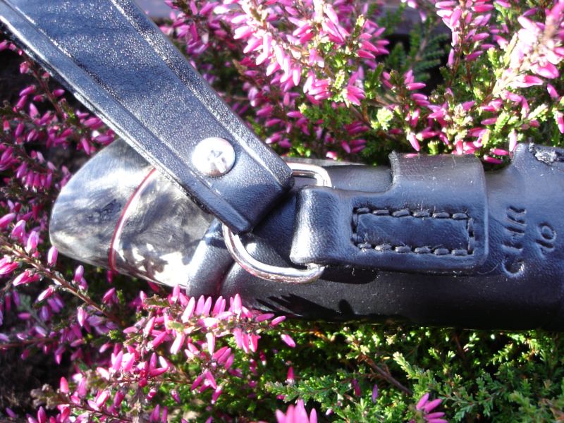

Die Scheide ist nicht ganz Stielecht für ein Scandi, aber ich wollte mal ein wenig experimentieren.
Und da ich es sehr angenehm finde das man die Scheide samt Messer beim sitzen nach hinten "wegklappen" kann , durfte der D-Ring hier nicht fehlen.
Grüsse Christoph

Mich würde auch interessieren, wie man das mit den Passungen angeht...
Vielleicht könntest du ein wenig erklären oder gar ein paar "work in progress" Bilder zeigen?

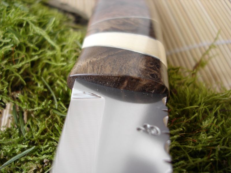

Hi Christoph, zwei sehr schöne Messer hast du da gemacht. Wobei ich sagen muss, dass ich mich mit den sehr stumpfen Anschliffwinkeln der typischen skandi Klingen nicht anfreunden kann. Da hätte ich mich wohl für eine andere Klinge entschieden.

Jannis, stumpfer Anschliffwinkel...lass sowas blos nicht den "falschen Leuten" lesen
Naja, da gibts ja eigentlich nicht viel zu diskutieren. Wenn ich z.B. bei einer Klinge mit 3mm Klingendicke und 30mm Klingenhöhe den Anschliff nur bis zu Hälfte hochziehe, ist der Anschliffwinkel eben nur halb so spitz als wenn ich ihn bis zum Rücken hochziehe. Einfache Mathematik:steirer:
