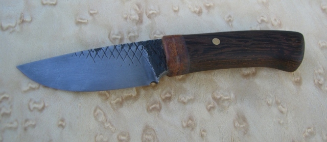

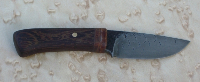

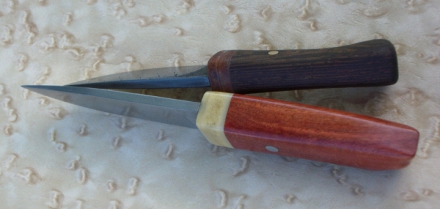

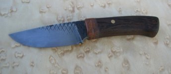

So, hab in letzter Zeit wieder einige neue Messerlein fertig bekommen, die würd ich gerne zeigen. Da dachte ich mir, ich mach ne kleine "Messerwoche". Das heißt jeden Tag ein neues Messer.
Anfangen will ich heute gleich mal mit den Kleinen- zwei Stück. Beide entstanden aus "Reststücken". Die Größe wird im Lauf der Woche ansteigend :hehe:
1. Wenge, Lederzwinge, Messingpin und Hufraspel
selektiv gehärtet, angeätzt, Griff: Leinöl und Politur mit Hartwachs matt.
KL: 55mm, GrL: 58mm, GL: 113mm, KS: 4mm- spitz auslaufend, KB: 18mm

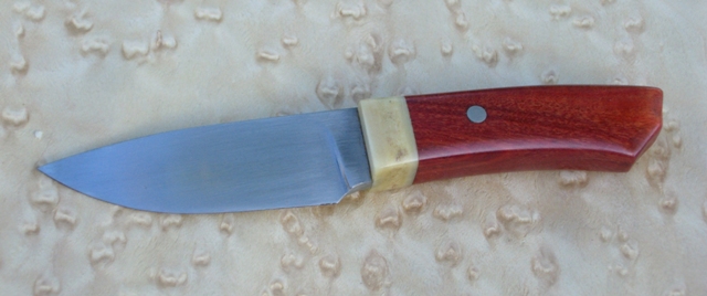

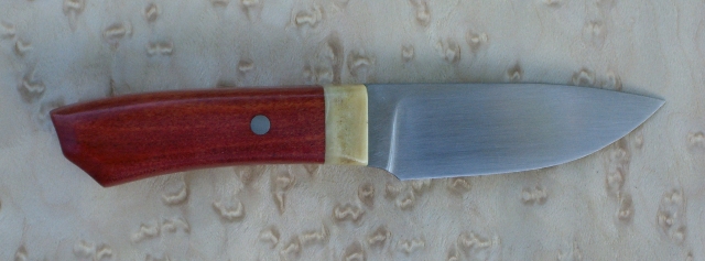

2. Pink Ivory, Rentierhorn (quer), Edelstahlpin und 1.2519
selektiv gehärtet, Griff: CCL- Öl Politur
Kl: 66mm, GrL: 66mm, GL: 132mm, KS: 3mm, KB: 20mm
Scheiden kommen auch noch irgendwann :hmpf:
MFG MARKUS

Hallo...
echt schön die Zwei!...-dein Messer in der aktuellen Ausgabe vom
Messer Magazin ist übrigens eines meiner Favoriten!:super:-hast du irgendwo Preislisten aushängen?
...mein Geburtstag kommt bald:hehe::hehe:
grüße Maurice
Wann hast du denn Geburtstag?
Ich will die Messer vor 15. Juli nicht verkaufen, da ich die Messer für eine Ausstellung brauche - danach, gerne :hmpf:
Mfg Markus
Hi,
ich kann dich beruhigen, mein Geburtstag ist erst im September.
Würde mich dann einfach nochmal melden wenns soweit ist!:hmpf:

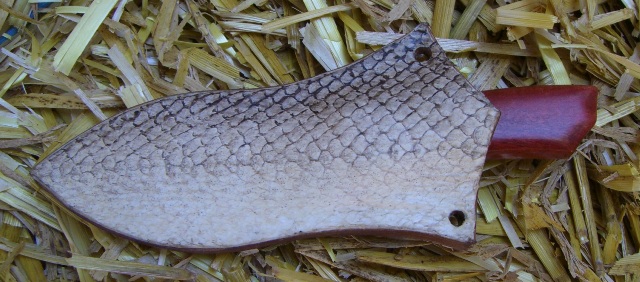

Hier noch die Scheide zum zweiten, mit Lachsleder - endlich mal fertig geworden...
Hy Markus,
beide Messer sehen in natura noch viel besser aus (konnte sie am Samstag ja live bewundern) .Mein Favorit ist das Dunkle :super:.
Grüße Martin
