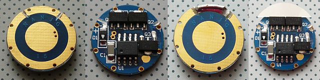

Gestern hatte ich nichts Besseres vor, da hab mich mal angefangen an einem Twisty-Dropin zu basteln. Ich hoffte auch, ich hätte eine Lösung zu den 350mA Schritten, das hat aber leider nicht geklappt (s.u.).
Ich habe einen älteren Zweistufentreiber genommen, die aktuellen sollen wieder etwas anders aufgebaut sein. Zuerst habe ich die zwei nebeneinanderliegenden AMC 7135 Chips „minusseitig isoliert“, d.h. die äußeren Leiterbahnen (Ringe) auf beiden Platinenseiten an passender Stelle durchtrennt, um zwei Strompfade auf dem Treiber zu bekommen. Auf der Seite zur Batterie habe ich dann ein Stück einer Feder aufgelötet, der den Minusontakt für diese zwei Chips bei angezogenem Bezel herstellt. Der dritte AMC 7135 und der Controller Chip haben über die Pill und die äußere Feder immer Minuskontakt. Sicherheitshalber habe ich noch etwas Isolierfolie aufgeklebt, damit die beiden isolierten Chips nicht doch noch Massekontakt mit der Pill bekommen.
Die Solarforce L2 ist hierfür gut geeignet, da die Bohrung für das Dropin zylindrisch ist und das Modul auch mit äußerer Feder passt. Bei Lampen, deren Dropinaufnahme sich zum Body hin verjüngt (z.B. Surefire C2), funktioniert meine Konstruktion wahrscheinlich nicht.
Das aufgelötete Metallstück musste ich noch etwas nach außen verschieben, damit es bei angezogenem Kopf Kontakt zum Body bekam, ohne jedoch dabei die große Feder zu berühren.
Auf jeden Fall hatte ich dann erstmal eine Lampe mit vier Leuchtstufen. Mit einem 17670er LiIon Akku (4 Volt Leerlaufspannung) habe ich anstelle der Tailcap gemessen:
bei gelöstem Bezel: 0,34 A high, 0,07 A low
bei angezogenem Bezel: 0,96 A high, 0,19 A low
(da ich nur ein Billig-DMM habe, sind die low Werte aufgrund der Pulsweitenmodulation sicher nicht ganz korrekt)
Der einfachste Weg, um auf nur zwei Leuchtstufen zu kommen, wäre das Entfernen/Überbrücken des Kontrollers. Dann hätte die Lampe nur die beiden oben genannten high-Stufen.
Da ich zwei Leuchtstufen mit einem niedrigen low haben wollte, habe ich:
- den Treiber in den low Modus geschaltet und dann den Kondensator vor dem Controller entfernt. Ich dachte, dass der Controller jetzt keine Energie mehr bekommt, um einen Moduswechsel zu erkennen und stattdessen immer im gleichen Modus startet wie nach einem Ausschalten der Lampe. Falsch gedacht, die Modi wechselten munter weiter. :mad:
- die Verbindung der beiden oberen 7135 Chips zum Controller getrennt und mit Plus verbunden, so dass diese Zwei bei angezogenem Bezel immer ca. 0,7 A liefern.
Leider hat meine Lötnadel dabei den Geist aufgegeben, dann habe ich mit dem 20W Kolben weitergebrutzelt. High geht, low nicht mehr, schon wieder ein Treiber gehimmelt. :mad: Aber die Idee an sich finde ich immer noch gut. :D
Vielleicht wäre es besser, in die Bohrungen des Masserings federnde Metallbügel einzusetzen (einen höheren für low und einen kürzeren für high), um auf die große Feder verzichten zu können.
Und wenn noch jemand eine Idee hat, wie man den Controller auf eine Leuchtstufe fixieren kann, immer her damit.
