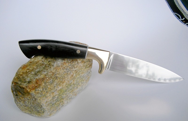

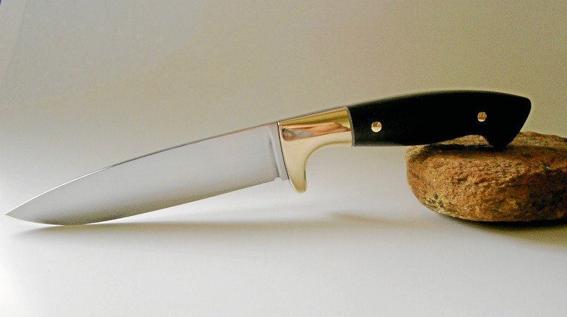

Hallo Leute,
hier habe ich meinen zweiten Versuch. Hab mich an einen Nicker getraut. Naja, zumindest so wie ich mir einen vorstelle.
Die Fans von originalen Hirschhornnickern mögen mir bitte verzeihen. :cool:
Wie Ihr bemerkt, habe ich noch einen größeren Vorrat an Ebenholz. ;)
Der Stahl ist SB1 3mm, gehärtet auf ca 60 HRC.
Die Klinge hat ca. 110mm, ist flach ( mehr oder weniger :glgl:) ausgeschliffen. Ich hoffe, daß ich irgendwann mal das Feilen beherrsche.
Griffmaterial ist Messing poliert, schwarzes und weisses Fiber und Ebenholz.
Die Klinge ist mit 1200er Papier mattiert.
... und die Kamera "isch a Glump".

Hi,
also mir gefällt dein Nicker schon einmal richtig gut!
Sehr gut passende Materialen, tolle Verarbeitung und ein ansprechendes und sehr funktionell ausehendes Design :super:
Simon

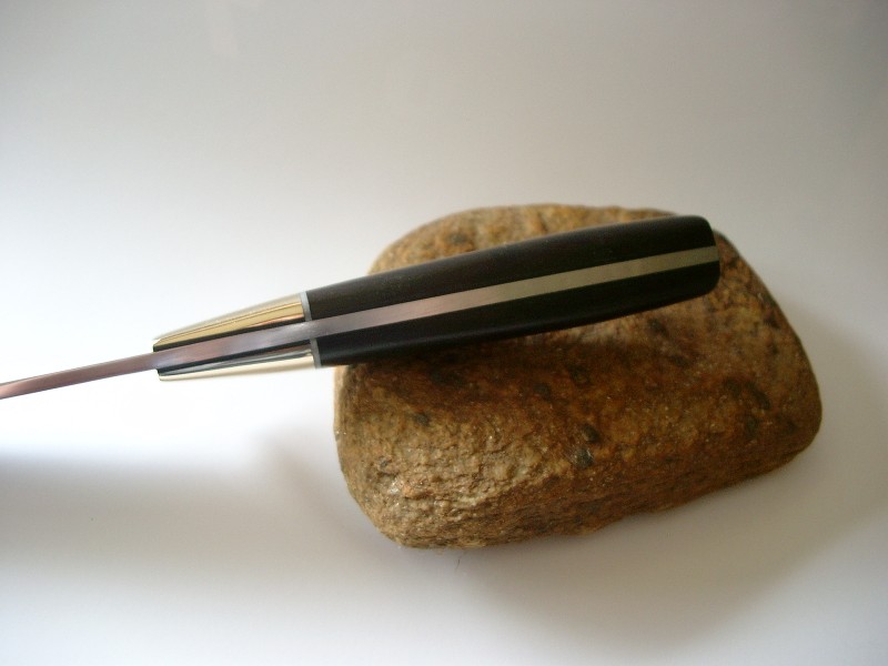

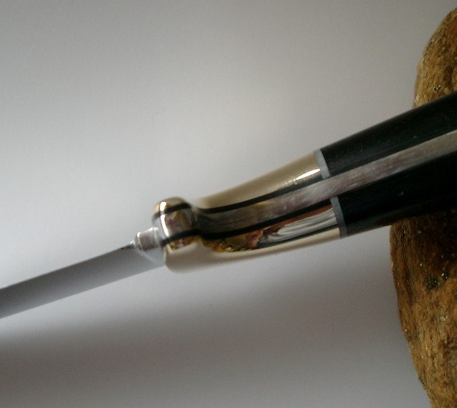

im Bereich des Messings kommt der Griff mir sehr schmal und dünn vor. Vieleicht liegt es aber auch nur im Bereich meiner Betrachtung. Sonst eigentlich eine gelungene Nickerumsetzung, die mit Hirschhorngriffen bestimmt nicht schlechter ausgesehen hätte.:steirer:
Dizzy
Hallo dizzy,
so dünn ist's gar nicht. Ich hab mal zwei Bilder angehängt, die ich eigentlich nicht zeigen wollte weil alles so zerkratzt aussieht. :)
Eines hab ich wieder gelernt: Die Klinge muss vor dem Härten fertig sein. Danach geht eigentlich bloß noch polieren.
Fred
