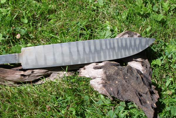

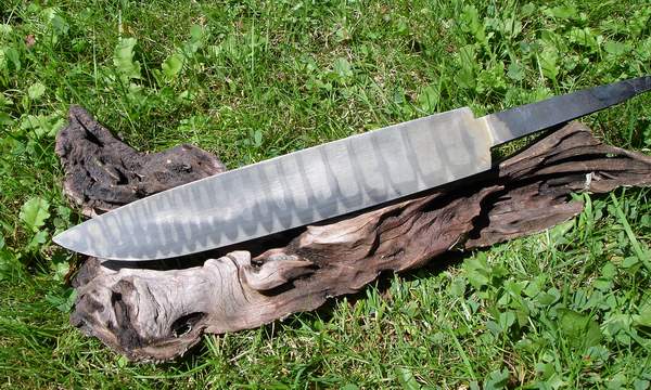

Nabend Leute.
Letzte Woche habe ich auf die schnelle noch mal einen Wellendamast geschmiedet. Es sind jedoch nur 5 Lagen und die Klinge ist nur angeschliffen. Es ist jedoch etwas Größeres geworden. Klingenlänge ca. 200mm. und ca. 40mm. breite, Stärke im Rücken 6mm. und in der schneide noch ca. 3mm.
Ach ja. Material 1.2842 und St 37 mit Schneidlage aus 1.2842!
Gruß pit03.
@ pit,
gerade die wenigen lagen sehen nach meinem geschmack urgeil aus..
ich mags lieber grob als fein!
Frust
Hi Pit03,
da jagt mich doch der Frust ins Kämmerchen.
- mal schnell einen Wellendamast geschmiedet - , ich kanns nicht mal langsam.
Das Messer sieht super aus und ist vermutlich nicht nur für die Vitrine.
Mit Neid auf Dich und Hoffnung für mich grüsse ich
Pitt
