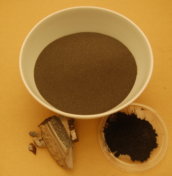

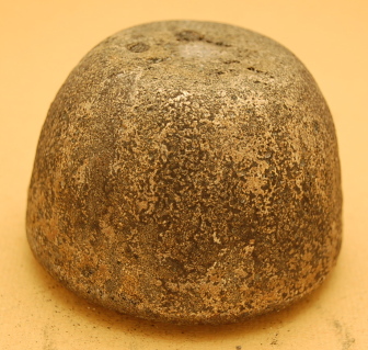

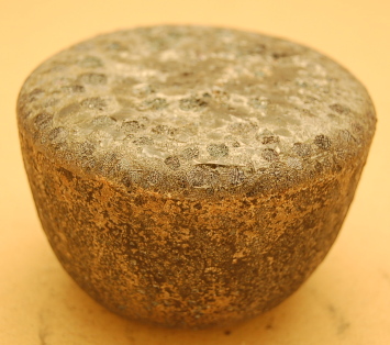

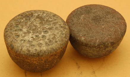

Liebe Forumiten,
wie bereits beim ersten Wootzthema angekündigt, habe ich heute die zweite Wootzschmelze gemacht. Habe eine andere Ingrentienwahl vorgenommen und einen Brenner mit mehr Umpf genommen weil dieser König schwerer werden sollte.
Ich glaube, er ist ganz gut geworden, seht selbst.

Hallo Cyrus,
tolle Arbeit bin echt begeistert.

Ein echt cooler Muffin :D
Wurde er inzwischen schon angeschnitten?

Ich schneide beide nach der ersten Wärmebehandlung auf um zu sehen ob beide gelungen sind. Das dauert noch ein bißchen weil ich auch noch andere Projekte habe:hmpf:
Schön, dass es Euch gefällt, Cyrus
