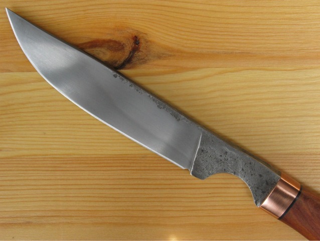

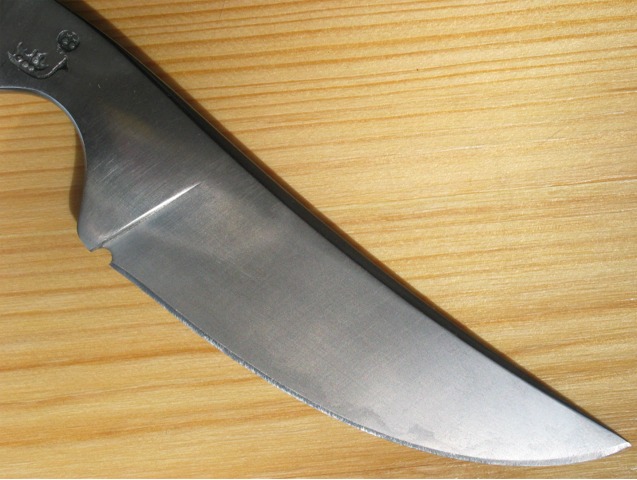

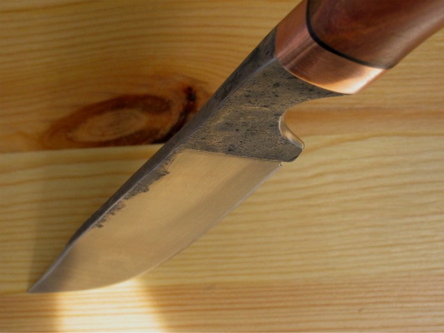

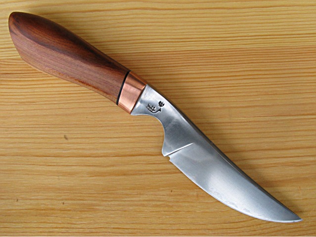

guten morgen zusammen,
bevor ich im keller verschwinde, will ich euch noch meine zwei fertiggestellten messer zeigen -
die aus:`zwei rohgeschmiedete 01.06.05`
man sieht ihnen die verwandtschaft an, und doch sind die brüder recht verschieden...wie im richtigen leben eben! ;)
der eine: bucklig aber geschliffen,
der andere: aufrecht, dafür ungehobelt
ein paar specs:
der bucklige: länge insg. 22cm, davon schneide: 9cm
dicke: 6mm vor kupfer bis 2mm an spitze
aus c60 rund 25mm geschmiedet, differentiell gehärtet
58-59 HRC
kupfer, pflaume
der aufrechte: länge insg. 26cm, davon schneide: 12cm
dicke: 8mm vor kupfer bis 2mm an spitze
c60 wie oben, 58-59 HRC
kupfer, pflaume
dann schaut euch mal die bilder an- sind zt. nicht besonders, meine digi hatte diesmal, was belichtung anging, ihre eigenen vorstellungen...
so, und ich werd`jetzt wieder mit dem schmieden anfangen- meine rohklingen sind endlich `abgearbeitet`! :super:
ein schönes wochenende
gerhard
ps: bilder vom zweiten sind in der antwort:

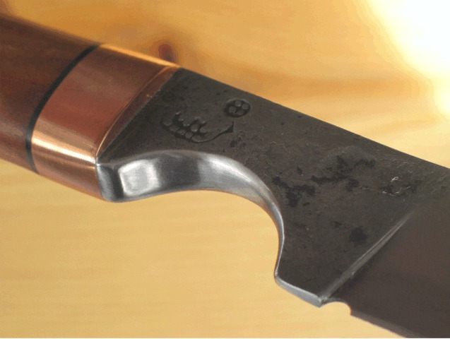

Super Passungen, wie kriegst du die so schön hin :)
Feilen bis die Handbludet?? :D
Klebst du oder verlötest du das Kupfer?

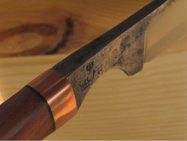

oh ! hast du einen Stempel für dein Zeichen oder Ätz du es ein?

ich verlöte das parierelement mit einem zinnlot,das auch bei stahl hält
-sogar bei höher legierten werkzeugstählen.
hab`ich vor `zig jahren bei borger gefunden.die passungen versuch ich trotzdem so eng wie möglich zu machen- das lot wird nach einiger zeit etwas dunkler, dann würde man einen grösseren spalt sehen...
meine marke hab`ich selbst hergestellt, schau mal bei meinem thread:`zwei rohgeschmiedete.. 01.06.05`.
