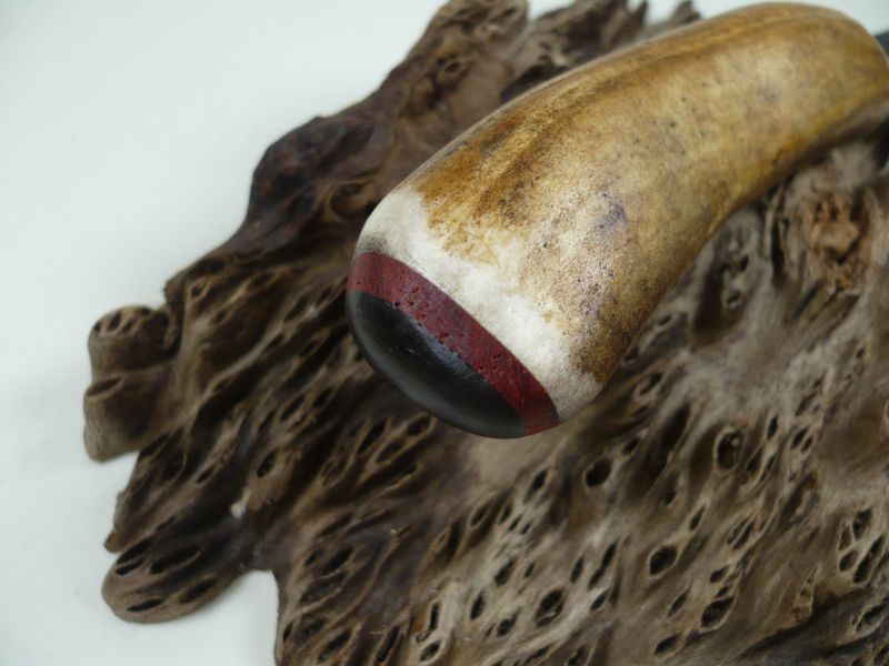

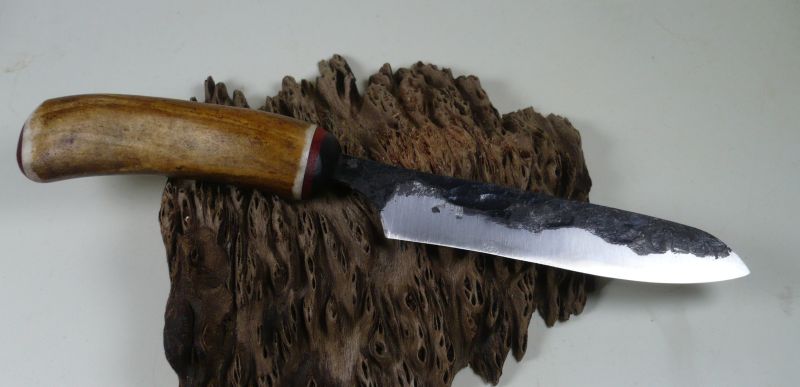

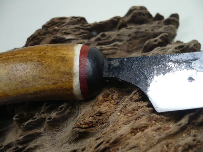

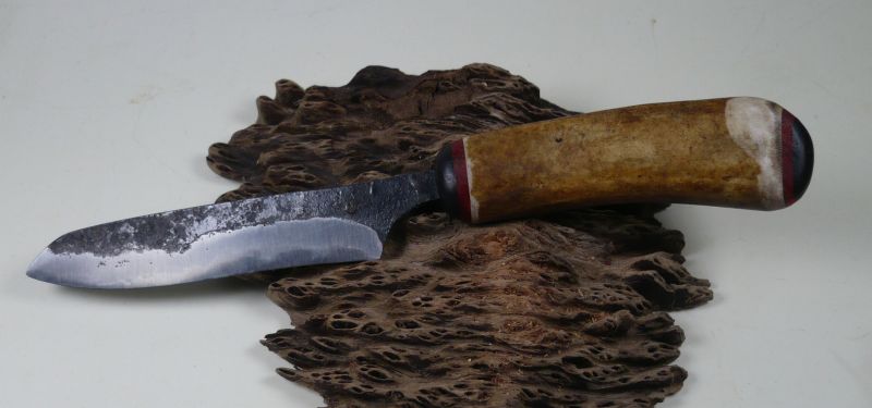

Hallo Leute
Was schnelles, einfach spontan aus Resten zusammen genagelt, und überrascht wie nett es geworden ist.
Klinge 3 Lagen Stahl von Dick, Griff aus Rentierhorn mit Grenadill und einem Rötlich färbenden Holz, welches beim Bearbeiten sehr orange ist, und nach kurzer Zeit ins rötliche nachdunkelt. Wer's weiss.... ich würd's gerne wissen.
Länge 22cm
Klinge 12cm davon 10,5 scharf
Klingenhöhe max 2,2cm
Klingendicke 2,4mm an der Klingenwurzel 1,2mm kurz vor der Spitze
Hohlschliff auf Rasiermesserformat mit dem 20er Kontaktrad
Aber jetzt die Bilder:
Gruss aus der Schweiz
Bobby

. Toll und fast zu schade um nur Zwiebeln damit zu quälen
. Noch eine rustikale Lederscheide dazu und mitnehmen für die nächste Brotzeit.
