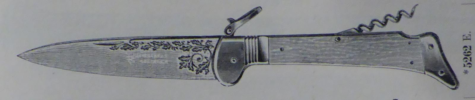

J. A. Henckels 1906 Artikelnummer 5261,
gab es mit "fulcrum release" (Hebel-Entriegelung) alternativ mit oder ohne Öse am Griffende,
zusätzlich in einer etwas kleineren Variante mit "lock back" und Artikelnummer 5161 (ebenfalls mit oder ohne Öse).
Die "lock back" Variante gab es bereits 1893 mit zusätzlichem Korkenzieher und Öse am Griffende in zwei Größen unter den Artikelnummern
5162 Hh (kleines Modell, Gesamtlänge offen ca. 22 cm)
5262 Hh (großes Modell, Gesamtlänge offen ca. 24 cm)
Wenn ich mich recht erinnere gab es solch ein Messermodell auch mit Damaszenerklinge.

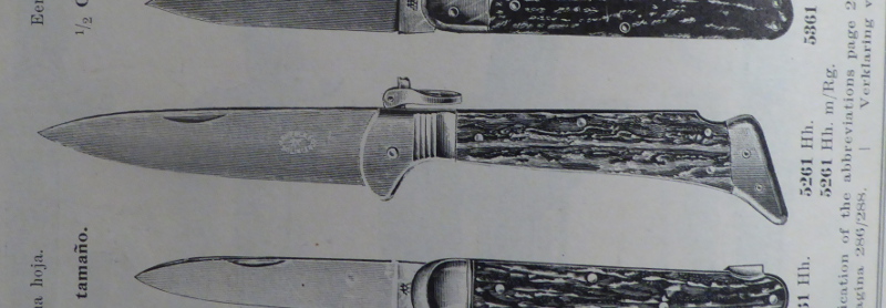

Eine Einschätzung über den Fertigungszeitraum dieses Messers ist schwierig.
Aus einem J.A. Henckels Musterbuch von 1937 ist mir bekannt, dass zu diesem Zeitpunkt -möglicherweise durch die politischen Veränderungen im Deutschen Reich- das Fertigungsprogramm von Henckels-Zwilling stark zusammengestrichen worden ist, zumindest im Vergleich zu den im Musterbuch 1929 abgebildeten Messern.
Hier Abbidungen "Deines" Messermodells und der Varianten aus dem Musterbuch 1929:
cut
