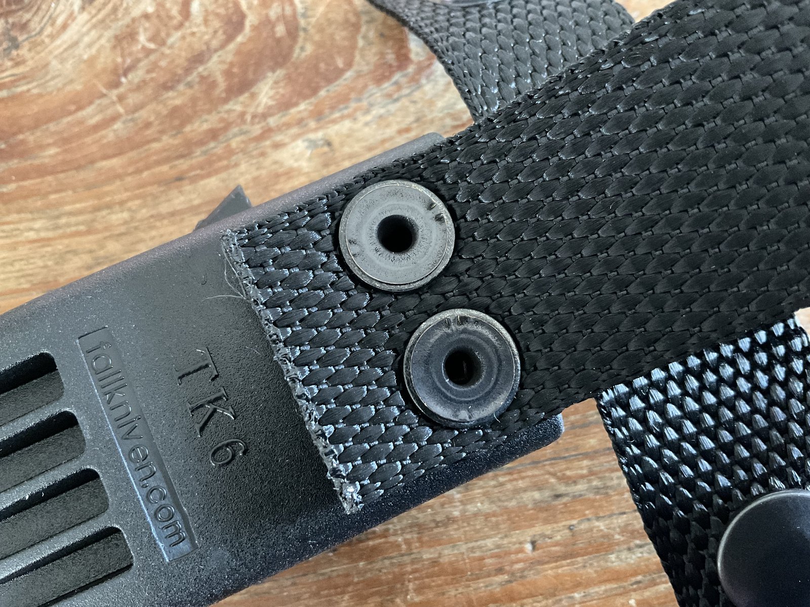

Moin,
weiss jemand, wie man an der Fällkniven Zytelscheide die Nieten sauber entfernt bekommt?
grüsse, pebe
Entweder Bohren mit Standbohrmaschiene/ Bohrständer,-und hoffen, dass sie nicht mitten drin zu rotieren beginnen.... oder kleiner Hartmetallfräser in Dremel/Micromotor! Das dann freihand, man muss nur die innere Kante auftrennen, dann den Rest vorsichtig durchdrücken.
Variante 2 hat mich schon oft beim Ledern vor einem Totalverlust der neuen Arbeit bewahrt!
