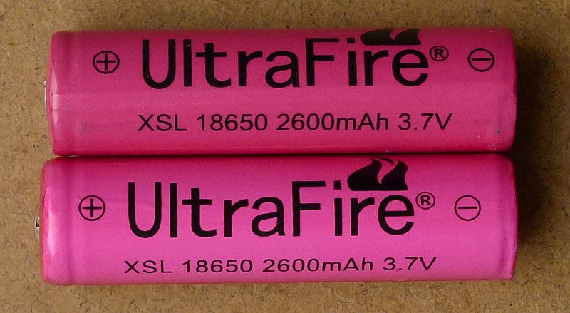

Die beiden billigeren XSL 18650 2600mAh UltraFire sind heute endlich angekommen.
Ich habe noch keine Messungen gemacht, aber selbst wenn sie ähnliche Kapazität die die etwas teureren (sku26247) haben sollten wären sie nicht empfehlenswert: sie sind zu lang.
Mit 69,5mm sind sie rund 1,5mm länger als sku26247 und sogar noch etwas länger als meine bisher längsten 18650er, die von EagleTac.
Für meine JetBeam Jet-III Pro IBS sind sie zu lang, sie ragen deutlich sichtbar über das Ende des Batterierohres hinaus.
Im direkten Vergleich sieht man weitere Unterschiede: die Farbe ist etwas leuchtender und die Platine der Schutzschaltung sieht anders aus (Schriftzug und Durchkontaktierungen).

Zunächst die Fotos:
Die billigere Version (unten) ist deutlich länger.
Der Farbunterschied kommt auf den Fotos nicht richtig rüber.

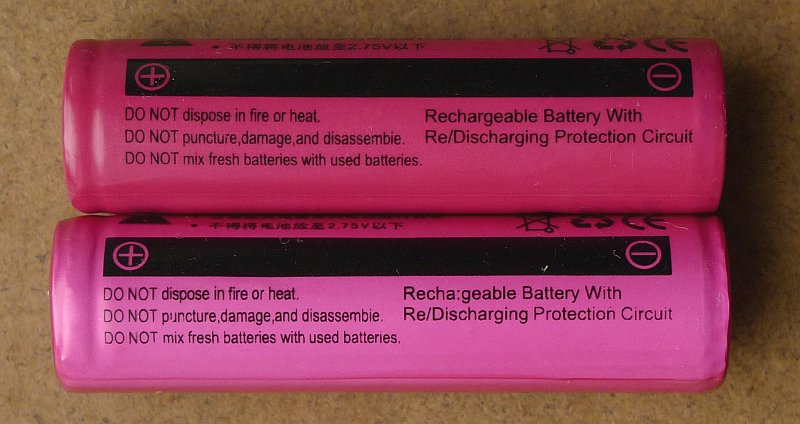

Zum "disassembie" kommt bei den längerern noch ein ein zweiter Schreibfehler dazu: "Recha:geable".

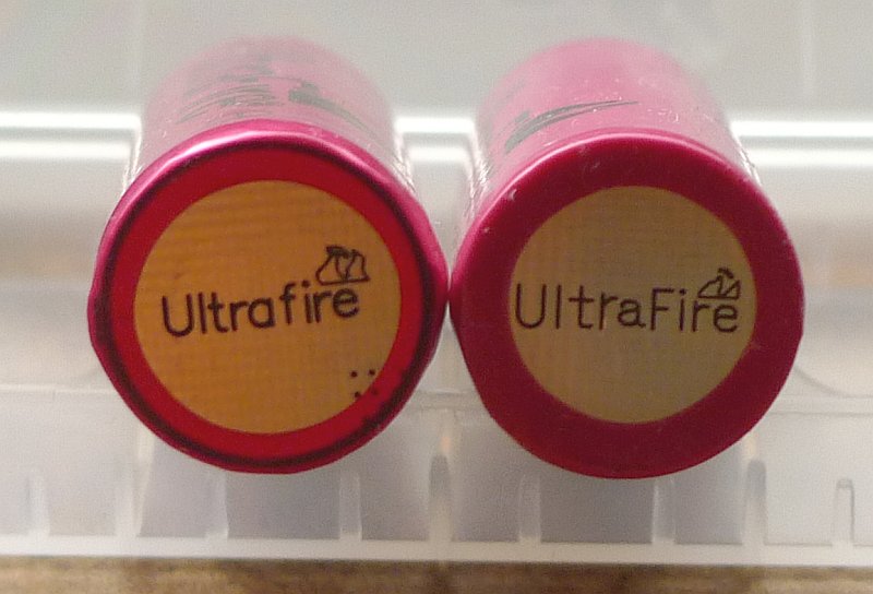

Blick auf die Platine der Schutzschaltung:
Die lange billige Version ist links.

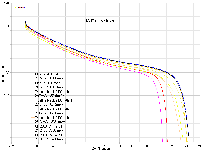

Zum Schluss das Entladediagramm:
Die Kapazität meiner beiden billigeren 2600mAh Ultrafires ist deutlich niedriger als die meiner beiden teureren 2600mAh Ultrafires oder meiner 4 schwarz-roten Trustfires.
Jeweils nur 2 bzw. 4 getestete Akkus pro Typ sind natürlich zu wenig um die Qualität der Akkus wirklich zu beurteilen.
Bei der nächsten Charge könnte das Ergebnis ganz anders aussehen.
Und wie es mit der Haltbarkeit der Akkus aussieht kann ich nicht vorhersagen.
Die billigeren Ultrfire XSL 2600mAh sind aber schon alleine wegen der zu großen Länge nicht empfehlenswert.
Stefan

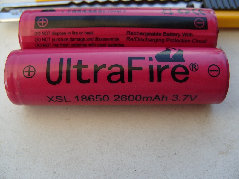

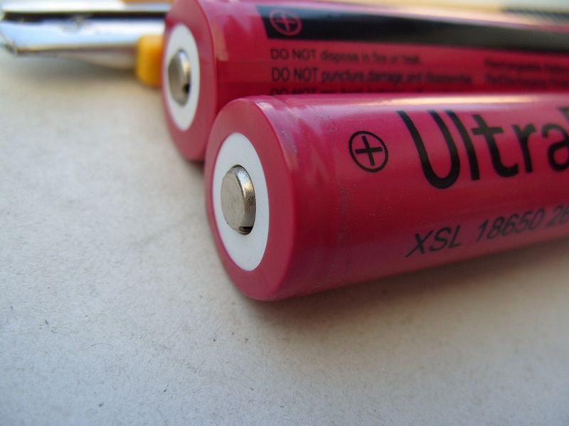

Vielen Dank für die Tests!
Sag mal, kommen die Farben bei dir falsch rüber oder sind deine XSL wirklich derart knallig rosa? Meine sehen in echt so aus, wie auch auf meinen Fotos. :staun:
Ich habe im Übrigen definitiv die "echten" bekommen, die ich auch bestellt habe.
- Korrekte Länge
- Korrekter Aufdruck auf der Unterseite
- Kein Schreibfehler bei "Rechargeable"
usw.
