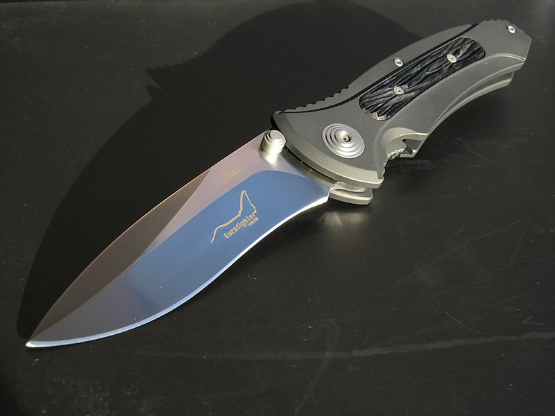

Heute sind die ersten Eurofighter in die Auslieferung gegangen. Ich trage meinen Proto ja seit der IWA, und für mich hat das Messer mit der jetzt doch etwas dunkleren Farbe nochmal gewonnen.
  • Klingenstahl 154CM
  • Griff aus Aluminium, anodisiert
  • Klingenlänge 10cm
  • Griffeinlage aus Micarta, gefräst
  • Fangriemensteg im Griffende
  • Preis € 229.-
Zudem haben wir am Eurofighter ein paar neue Sachen ausprobiert:
Einerseits haben wir hier die Clipbefestigung mit innenliegender Verschraubung. Ich habe mal versucht, das im Bild einzufangen.
Andererseits wollten wir die Oberfläche des Griffes noch etws griffiger machen, daher haben wir die Oberfläche anders behandelt.
Hierdurch ist sie eine ganze Ecke griffiger als z.B. die der Turbine, ohne allerdings in Richtung Reibeisen zu gehen.
Fühlt sich einfach schön an.

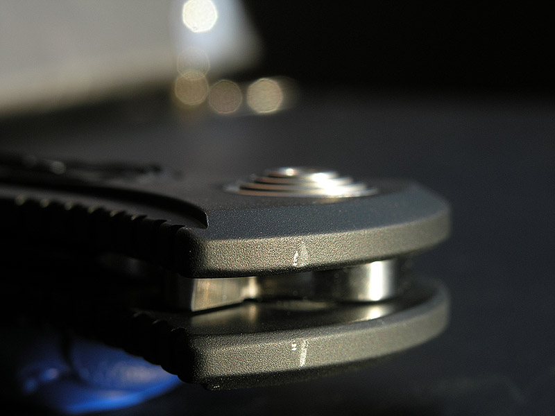

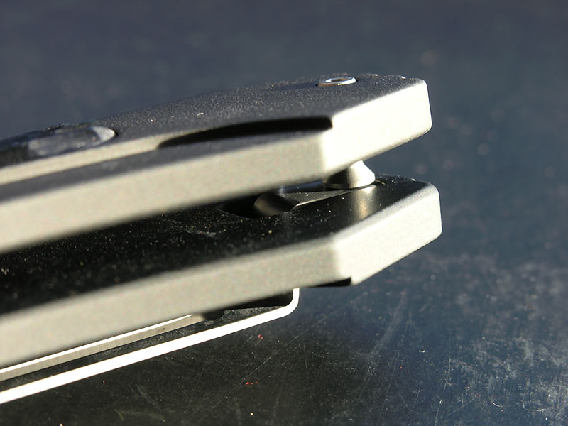

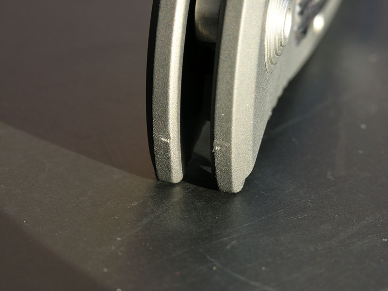

Leider knüpft sich daran ein kleines Problemchen, das -der Teufel ist ein Eichhörnchen- erst heute erkannt wurde: durch die andere Oberfläche bilden sich im Bereich des Klingenanschlages an den Griffschalen außen leichte "Gebrauchsmarken".
Wir werden das in der kommenden Serie durch eine Änderung an den Schalen zwar ändern, aber bei der ersten Serie läßt sich das leider nicht mehr rückgängig machen.

Sieht gut aus, aber der Clip ist nicht leftyumbautauglich, oder?
Das hast Du bei allen Messern, bei deinen der Daumenpin als Anschlag auf die Platinen dient. Stahl ist halt härter als Alu oder Titan. Bei nicht gestrahlten Oberflächen brauchts halt zehnmal Anschlagen mehr, bis man es sieht. Aber das ist bei allen Messer, von MT mit Alugriffen bis zu meinen Handmade Ralphs mit Titan überall genau so.
Entweder man legt nen Anschlag aus gehärteten Stahl in die Platinen, ähnlich wie beim Covert in die Zytel schalen. Oder man baut den Anschlag wie üblich nach innen. Die Spuren auf dem Stoppin sieht man halt nicht, sind aber natürlich genauso vorhanden.
Aber hast schon recht, was bei MT und Konsorten zum tacticaluser Finish gehört, kann bei anderen Messern ein Reklamationsgrund sein :irre:

Vor allem - wenn ich das richtig sehe, laufen die Schrauben im Griff in eine Stahlmutter, ist das so? Bei der Turbine ists ja so gemacht, dass die Spacer beidseitig verschraubt sind.
Sowas ist mir viel wichtiger, als die Alu oder Titanfrage. Gerade Griffschrauben in so weichen Materialien sind einfach krank. Wenn da in Metzgermanier einmal festgezogen wird, hat man ein riesen Problem. Dann geht das Gepfusche mit größeren Schrauben los oder man muss Einsätze basteln.
