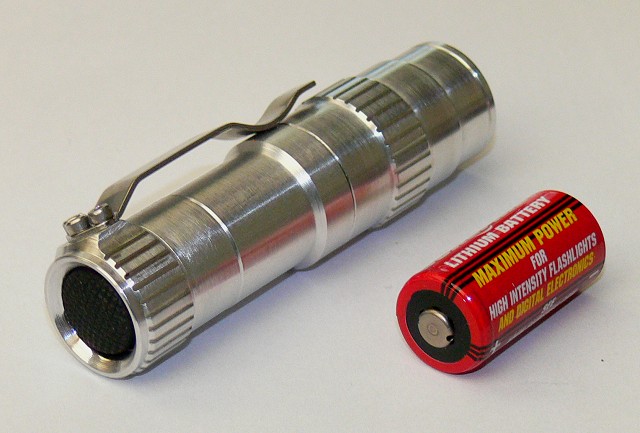

Ich habe eine Vorliebe für kleine, helle und einfache
Lampen, etwa Surefire E1e (mod), Novatac 85 T usw.
Da ich die Lampen überwiegend in Innenräumen benutze,
ist mir ein breiter Strahl wichtig, die
Leuchtweite ist weniger von Bedeutung.
Nach einigen Qualitäts- und UI-Flops in der letzten Zeit
wollte ich mal einen Eigenbau ausprobieren.
Eben hell, klein, leicht, einfach und mit auswechselbaren
Komponenten.
Zusätzlich ein weißer, breiter Strahl mit mäßigem Hotspot,
gut geregelt sowie Betrieb mit CR123 und RCR123.
Und das Ganze auf Dauerbetrieb ausgelegt, was bei einem
Led-Strom von einem Ampere und einer kleinen Lampe
nicht ganz einfach ist.

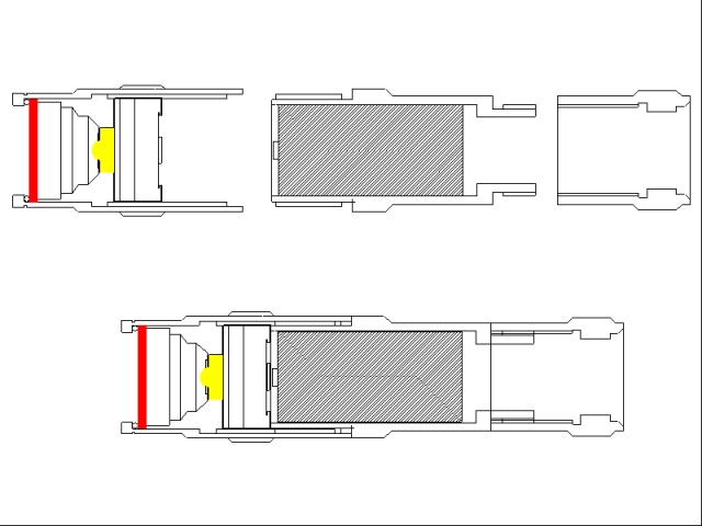

Der Plan (schematisch)

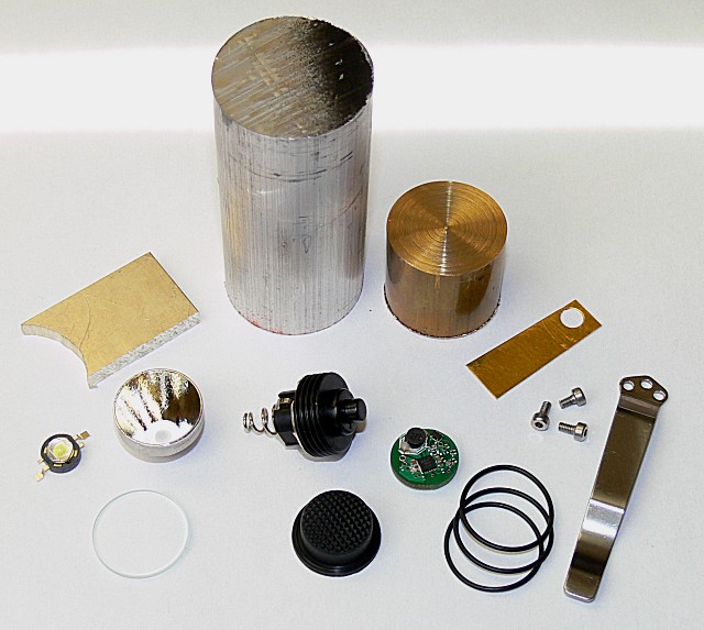

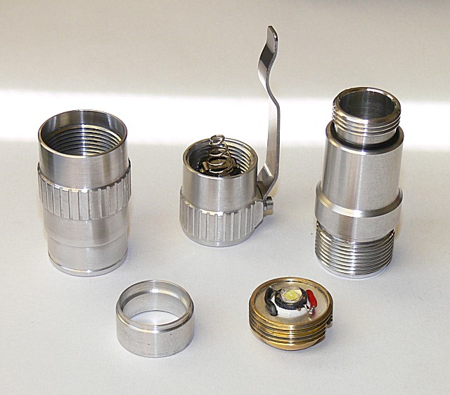

Die Komponenten
- Aluminium AL Cu Mg Pb
- Silber 925/1000 (heatsink)
- Gold 999/1000 (+Kontakt)
- Glasscheibe 19 mm, gehärtet und beschichtet
- Reflector McR18S
- Seoul P4 USWOH
- Treiber GD 1000, Ledstrom 1 A
- Clip, Edelstahl
- 3 Schrauben, Edelstahl,, Inbus 2 mm
- McClicky
- Tailcap 14 mm
- 3 O-Ringe
Teile fertig bearbeitet

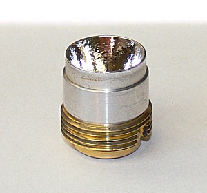

Treibergehäuse, Zentrierring und Reflektor montiert
Die Platte unter der Seoul-Led ist aus 3 mm Silber
wegen der besseren Wärmleitfähigkeit und -verteilung.
Auf den Pluspol der Treiberplatine wurde ein kleines
Goldplättchen gelötet

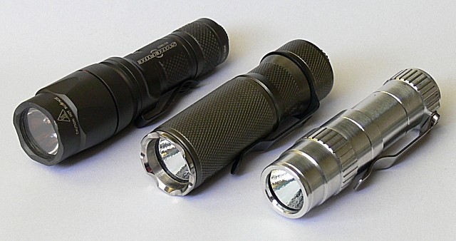

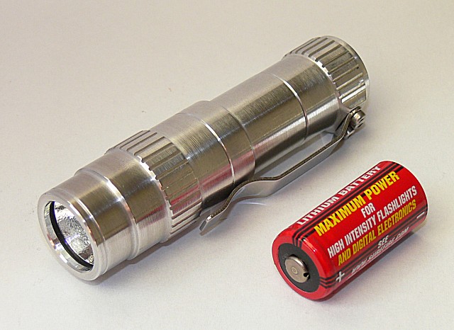

Das Ergebnis:
130-140 lm
Betriebszeit 75 min mit CR123, 40 min mit RCR123
Länge 85 mm
Gewicht 52 Gramm, 70 Gramm incl RCR123

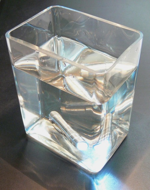

Wassergeschützt

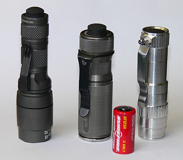

Größenvergleich
Surefire E1L, Novatac

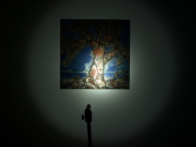

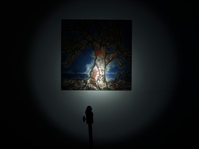

Einige beamshots
Entfernung zur Wand 3 Meter
Die Strahlfarbe ist eigentlich jeweils reinweiß
(immer noch Probleme mit der white-balance)
Die Aufnahmen sind einige Stufen unterbelichtet.
Surefire E1L /Cree / 2stufig / auf max.
Novatac 85 T auf max
Eigenbau
Vergleichsmessungen
(Richtiger: qualifizierte Schätzungen)
Verglichen wurden einige Lampen mit eher breitem Strahl.
Messung der hellsten Stelle im Strahl aus ca. 30 cm Entfernung
mit einem Luxmeter, 5 cm Durchmesser gemittelt.
Alle Lampen mit neuen CR123.
Referenz: Surefire L2 = 100 % (Herstellerangabe 100 Lumen)
Surefire L4:__________ 105 %
Novatac 85 T:__________88 %
Eigenbau:___________ 132 %
Respekt!!!!

Ein wirklich gelungenes Design und besonders gefällt mir die Auswahl der edlen und bewährten Komponenten, damit hast du in meinen Augen insofern recht, dass sich die viel Arbeit erst lohnt, wenn man sich keinen Schwachpunkt in Form eines windigen Schalters oder Treibers einbaut.
Zwei Fragen noch:
1. Hast du dich bei den Gewindemaßen an E-Serie/ Aleph orientiert?
2. Kommt noch eine Oberflächenbeschichtung drauf?
(Falls du nicht weißt wo, *Laser* hier aus dem Forum bietet sowas u.U. an).
Viele Grüße und Danke, dass du diese tolle Kontruktion hier vorstellst.
Jens
Danke für das Lob!
K:ddo:
Ein Einstieg als Lampenproduzent ist nicht geplant.
Das sind letztlich nur Basteleien zur Kompensation
meiner KD / DX Depressionen.
Schrenz:
Das Tailcapgewinde ist Surefire E-series kompatibel,
weswegen der McClicky paßt.
Das Kopfgewinde hat die gleiche Steigung/Tiefe, ist
aber aus konstruktiven Gründen etwa 0,8 mm größer als
das Surefire-Kopfgewinde.
Eine Beschichtung ist eigentlich nicht geplant, da das
verwendete Aluminium ausgesprochen hart und
korrosionsfest ist.
Bei nachträglichen Anpassungsarbeiten wurde der
Lampenkopf ohne Schutz ins Drehbankfutter
eingespannt, was ohne Eindrücke oder Kratzer blieb.
Konstruktiv ist eine Eloxierung möglich, da die
Gewinde für die Stromübertragung nicht gebraucht
werden. Zusatzeffekt: Lock-Out Tailcap.

Wenns kein "Betriebsgeheimnis" ist, würd ich auch gern wissen, was Du investiert hast???
So ungefähr aus dem Gedächtnis:
Alustange 10 €
Messingstange 5 €
Silberplatte 5 €
Goldplättchen 2 €
Glaslinse 5 $
Reflektor 16 $
Seoul Led 9 $
Treiber 20 $
McClicky 7,50 $
Tailcap 0,25 $
Dichtringe 0,30 €
Clip 5 $
Edelstahlschrauben 1 €
In der Summe etwa 65 €
Plus 20 Ingenieur-Stunden

Hallo Norbert,
von der GD-Serie gibt es drei Versionen:
500 mA, 750 mA, 1000 mA (jeweils Led-Strom).
Der Wirkungsgrad liegt bei etwa 90 %, was auch
thermisch sehr günstig ist.
Eine nennenswerte Temperaturdrift konnte ich nicht
feststellen, auch nicht bei Umgebungstemperaturen
von 40 °C (Backofentest).
Die Regelung kann man nur als brettflach bezeichnen.
Bei Batteriebetrieb ergibt sich ein ausgesprochenes
Vampir-Verhalten. Der volle Ledstrom wird bis zur einer
Mindestspannung von etwa 1 Volt gehalten.
Nachteilig ist, daß dann das Licht ohne Vorwarnung ausgeht.
Bei Akkubetrieb sollte man nur geschützte Akkus verwenden.
Nach umfänglicheren Test mit anderen Treibern scheint
mir die GD Serie derzeit zum Besten zu gehören, was
auf dem Markt verfügbar ist.
Der Preis ist mit 20 $ völlig ok. Es lohnt sich nach meiner
Erfahrung nicht, beim Treiber Kompromisse einzugehen.
Infos und Bezugsquelle: Link
Weitere Infos: Link
