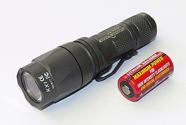

Surefire E1L / KX1 etwas aufgebohrt
Die Surefire E1L "Outdoorsman" gibt es schon länger.
Zuerst mit KL1 Kopf und Luxeon Led, dann mit KX1 Kopf und Cree Led (ein- und zweistufig) und in ähnlicher Bauform als E1B "Backup".
Die neueren Versionen mit Cree Led haben eine neu entwickelte Optik mit stark gebündeltem Strahl.
Die E1L / Cree hat lt. Surefire etwa 45 Lumen, die E1B etwa 80 Lumen (out of the front).
Die Treiberplatine, die Led-Einheit und die Optik unterscheiden sich bei den verschiedenen Varianten nur im Detail und sind ansonsten baugleich.
Wenn man die E1L zerlegt wird klar, daß Surefire in jeder Hinsicht ein Spitzenhersteller ist.
Alle Konstruktionsdetails sind auf maximale Robustheit ausgelegt.
Ich bin mir ziemlich sicher, daß man die Lampe gegen eine Betonwand werfen kann, ohne daß es zu Ausfällen kommt.
Beispielsweise ist die Treiberplatine am Rand rundum eingespannt, berührt aber weder die Led-Einheit noch die Batterie. Die Optik ist aus schlagzähem Kunststoff und die Ledplatine ist mit Wärmeleitpaste verklebt und zusätzlich mit zwei Schrauben befestigt.

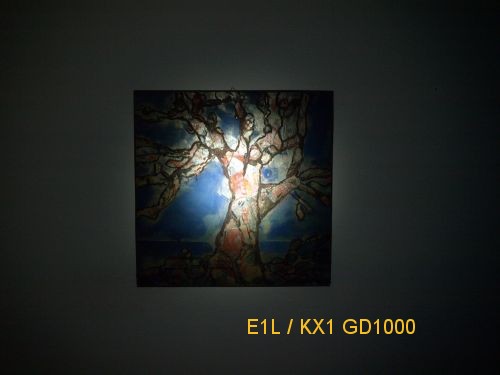

Die Helligkeit verdoppelt sich theoretisch auf etwa 90 bis 100 Lumen (out of the front).
Nach dem Umbau hat sich gezeigt, daß die Helligkeit etwas über der der Nitecore Defender liegt, die mit 130 oder 190 Lumen angegeben wird (je nach Anbieter).
Die Laufzeit beträgt ca. 145 Minuten mit einer Batterie CR123 und ca. 75 Minuten mit einem Akku RCR123.

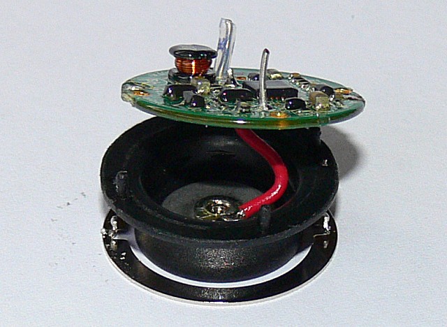

Ich habe mehr und größere Fotos angehängt, damit die Details am Treiber besser erkennbar sind (an dieser Stelle schon mal eine Entschuldigung an die NichtDSL-Nutzer).
Der Umbau ist vergleichsweise einfach und kostet etwa 20 $ (Treiber).
Eine Drehbank ist nicht unbedingt erforderlich.

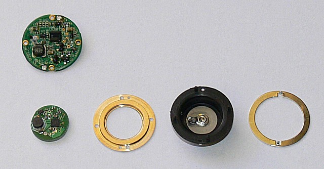

Die Adapterplatine für den neuer Treiber läßt sich problemlos aus 0,5 mm Messingblech aussägen:
eine Scheibe mit 22,5 mm Außendurchmesser und einem 13 mm Loch, eine Scheibe mit ebenfalls 22,5 mm Außendurchmesser und einem 14 mm Loch.
Die beiden Scheiben werden dann mit normalem Weichlot zusammengelötet.
Abschließend werden die 4 Löcher für die Kunststoffstifte sowie zwei weitere Löcher für die Metallstifte gebohrt (Originalplatine als Schablone).
Dann noch verdrahten---> fertig.

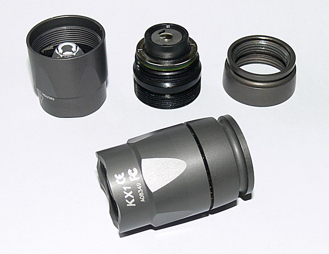

Im KX1 Kopf hat Surefire zwei zusätzliche Durchführungen angebracht, durch die die neuen Leitungen geführt werden können. Bohren am Ledkopf ist daher nicht erforderlich.
Das Ganze funktioniert sinngemäß natürlich auch mit anderen Treibern.

KX1 Kopf demontiert

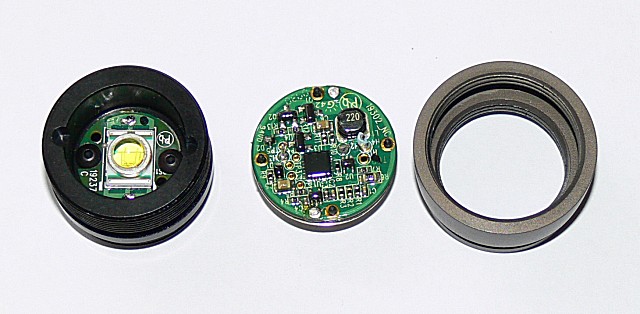

Light-engine (oder Lichtmaschine)

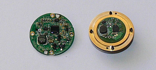

Die Treiberplatine ist nur gesteckt und kann nach dem
Abschrauben des unteren Kopfteils abgezogen werden
Treibergehäuse Seitenansicht
Verbindung Batterie-Plus zur Treiberplatine
Einzelteile des Treibergehäuses
Die obere (größere) Platine ist der original Surefire-Treiber
Neuer Treiber zusammengesetzt
Aufbau und Geometrie entsprechen exakt dem Original

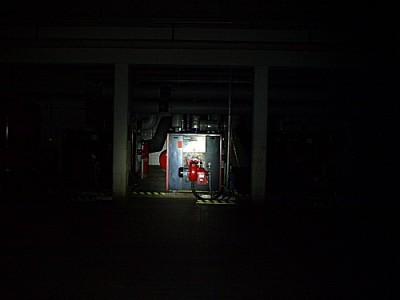

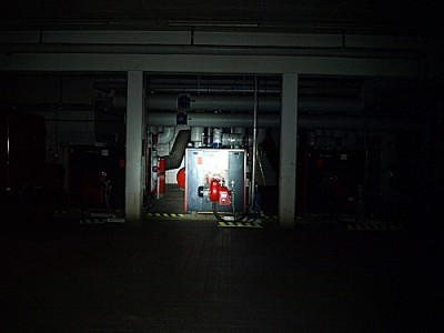

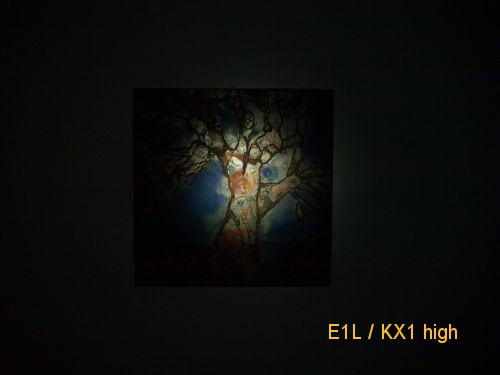

Übersicht (Entfernung 10 Meter)
Surefire E1L / KX1 Originalzustand
Surefire E1L /KX1 nach Umbau

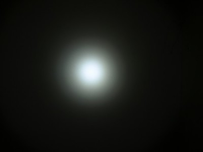

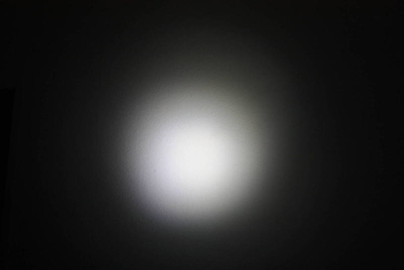

Beamshots / Animation

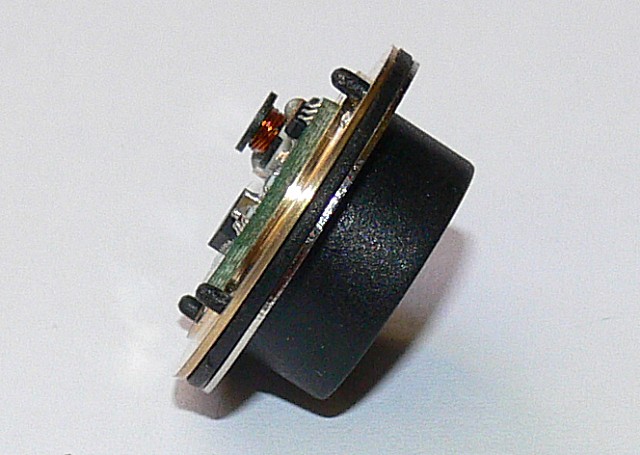

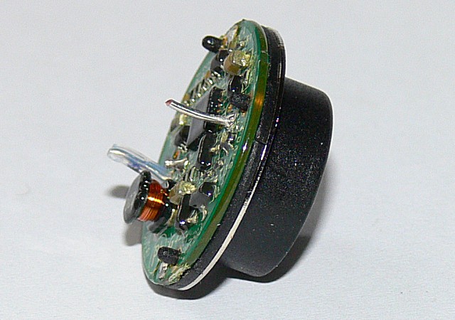

Ein guter Kompromiß wäre da ein GD 500 Treiber mit einem Led-Strom von ca. 500 mA (ca. 580 mA Batteriestrom an 3V CR123).
