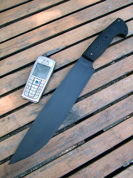

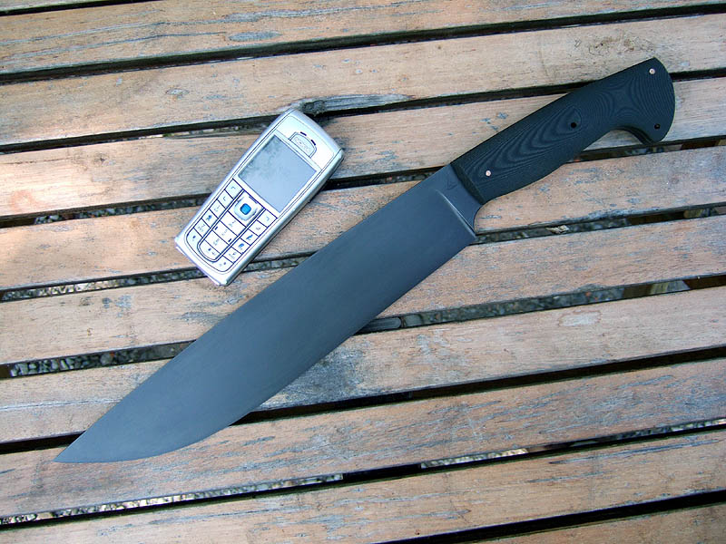

Grosses Haumesser "Der Grosse Wakkorotti",
aus 55Si7 Federstahl.
Klinge 27,5cm lang, 4,7mm stark, selektiv gehärtet und brüniert.

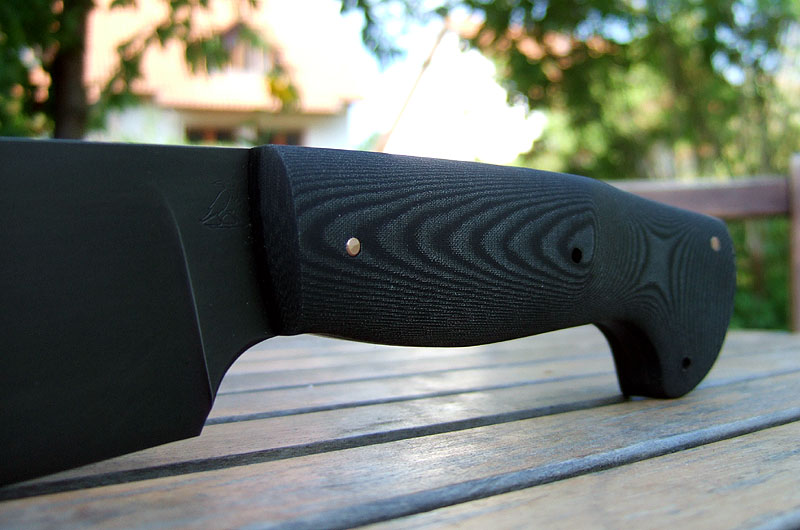

Griff aus Leinenmicarta, 13,5cm lang, mit verdeckter Riemenöse.
Klinge und Schalen sind gestrahlt.
Unschwer zu sehen, das Vernieten der Schalen und das Scharfmachen fehlen noch.
Aber sagt mal...... is des jetzt schon dagdisch oder net? Also taktisch oder nicht taktisch ?:irre:?

Dagdisch ?....sieht zumindest sehr pragdisch aus.
Schönes handliches Haumesser :super:
Dransitdschregge durchen Dschungel globben ? :D
Der Griff sieht sehr bequem aus, ist die Gesamtlänge auf einen speziellen Arm abgestimmt, oder einfach frei Schnauze gemacht ?

Luftauge - einfach frei Schnauze für Unterarmlängen ab 28cm.

Nett, die taktische Version dieses Modells. Welchen Schwerpunkt hat das Schätzchen denn? Das Mikarta ist doch sicher schwerer als Giraffenknochen oder hast Du unter den Griffschalen noch Material entfernt?

Micarta ist etwas schwerer, ja. Ausserdem ist der Griff voluminöser als der bei Deinem. Der Schwerpunkt liegt ca. 4cm vor Ende der Schalen. Und balliger ist es auch. Insgesamt also schwerer als das Original.
Was wiegt Deines denn? Dann können wir vergleichen ( sobald ich das hier gewogen habe).

Meines wiegt 480gr., der Schwerpunkt liegt 3cm vor den Griffschalen. Der Schwerpunkt beim Wakarotti ist natürlich noch einen Zacken besser, wenn man es kopflastig mag. Ich mag gar nicht darüber nachdenken, wie sich der Schwerpunkt nach vorne verschiebt bei einer Runderlkonstruktion und Wüsteisenholzgriff.
