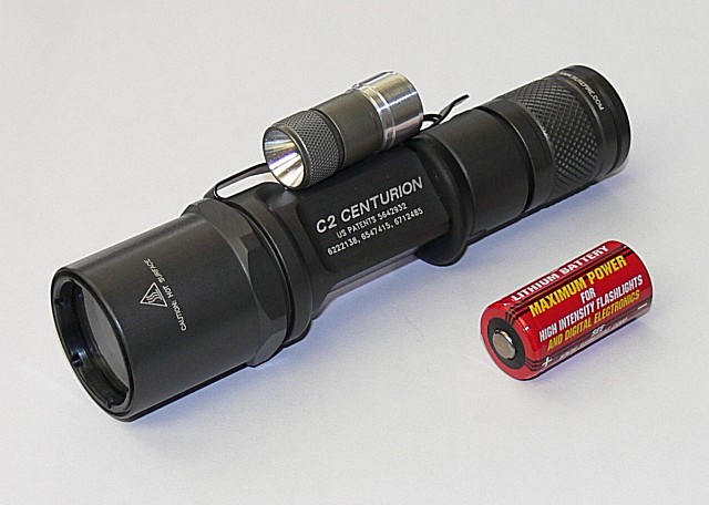

Die Mini-Version der Fenix E01:
Länge: 31,5 mm
Batterie: Renata 357, 190 mAh
Helligkeit: wie Serienversion
Laufzeit: ca. 1,5 Stunden geregelt, danach abfallend

Hallo.
Genial.
Jetzt noch ne Befestigung für einen Schlüsselanhänger, und die E01 mini ist die perfekte Lampe für das Schlüsselbund (die normale ist zu groß als Schlüssellampe, bei der Leistung).
Tolle Idee, Klasse und einfach umgesetzt, für Flashaholics die mehr wollen als ein Kunststoff Werbegeschenk am Schlüsselbund :super:.

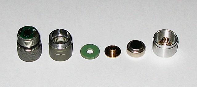

Ich wollte nur mal testen, ob sich die Kontaktprobleme, die sich bei der Nutzung einer
Knopfzelle ergeben (+ Pol am Batteriegehäuse) in kompakter Form lösen lassen.

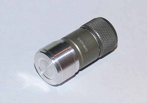

Noch einige Detailfotos:

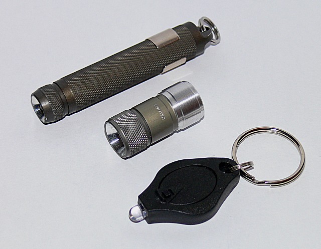

Hallo, schöner Mod.
Erinnert mich an meine Kleinste die SL1 (Eigenkronstruktion, Eigenbau, selbst Eloxiert:hehe: )
Länge 30mm
Durchmesser 11,9mm
Befeuert mit nem 1/3 AAA NiMh Akku 120 mAh
Der Treiber ist ein PR4401 der die Nichia LED versorgt (grausamer Tint so Bläulich wie ne E01)
MfG Matthias

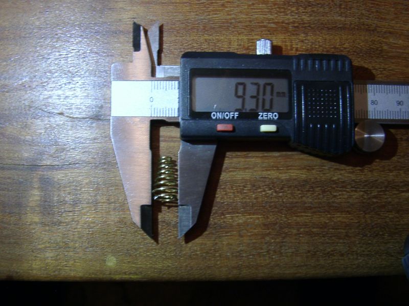

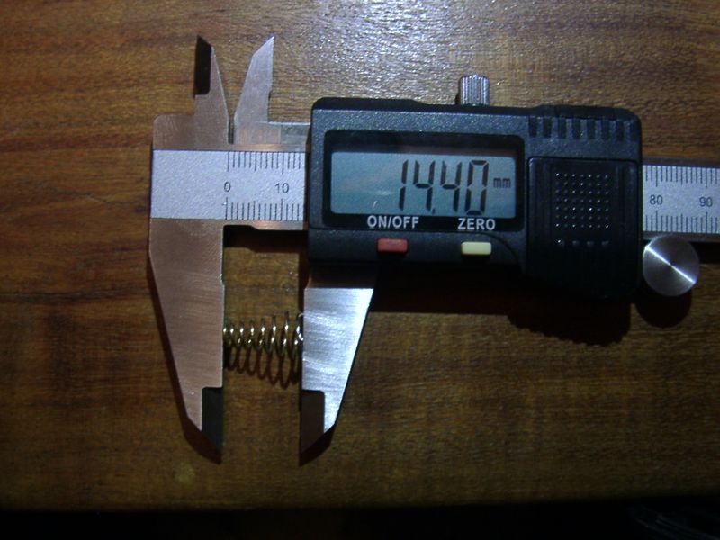

Es würd mich mal intressieren wo du die vergoldete Batteriefeder her hast ? Ich such sowas schon seit Wochen .
MfG Matthias
Die Feder stammt aus der Fenix E01.
Das Teil ist wirklich gut gemacht. Basisdurchmesser ca. 11 mm, federt mit genau richtigem Druck vollständig ein und hat zusammengedrückt nur ca. 1,5 mm Höhe. Perfekt! Ich hätte auch gerne mehr davon.

besteht der gesamte E01-Körper aus 3 Teilen ?
oder ist der mittlere Teil der "E01 mini" das gekürzte AAA-Reservoir
