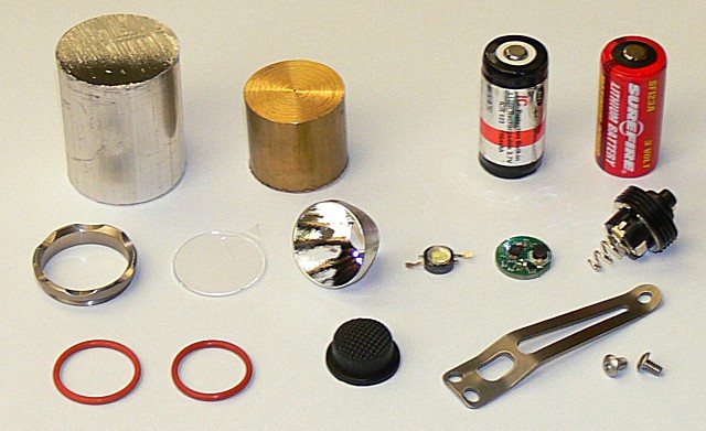

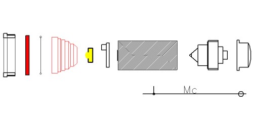

Man beginnt mit den Anforderungen an die Lampe (Helligkeit, Betriebszeit usw.)
und sucht sich die entsprechenden Komponenten
(Dealextreme, Kaidomain, Sandwich Shoppe usw).
Komponenten

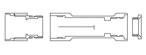

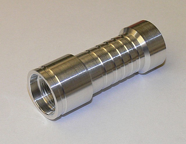

Dann vermißt man die Komponenten und erstellt jeweils kleine Zeichnungen.

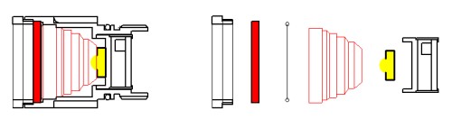

Die einzelnen Komponenten kann man dann zusammensetzen und das Lampengehäuse
konstruieren.
Lampenkopf
Gehäuseteile
Wenn alles paßt, setzt man die Einzelteile auf dem Bildschirm zusammen und bekommt einen
ersten Eindruck vom Aussehen des Gesamtkunstwerks
Fertige Zeichnung
Danach wird es mechanisch. Ohne Drehbank geht nichts. Da die erforderliche Genauigkeit
bei etwa 1/10 Millimeter liegt, reicht eine kleine Maschine aus dem Baumarkt, die aber gut
eingestellt werden sollte. Die Kosten liegen bei 300 bis 500 € (teurer geht natürlich auch).
Dazu kommt für den Anfang noch etwas Zubehör (ca. 300 €).

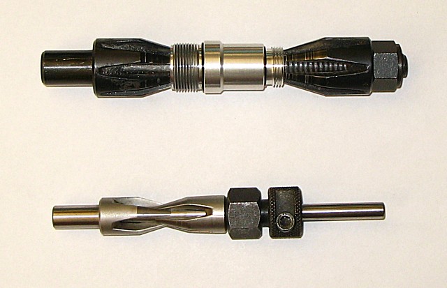

Für den Bau von Taschenlampen ist die folgende Spannvorrichtung praktisch:
Zuerst wird der Lampenkörper in das Drehbankfutter eingespannt und innen fertig bearbeitet.
Danach wird der Lampenkörper in der Spannvorrichtung ausgerichtet und diese ins Drehbank-
futter eingespannt und mit einem Rollkörner abgestützt.
Dann wird die Außenseite fertig bearbeitet.
Es gibt selbstverständlich noch andere Methoden. Diese hat den Vorteil, daß wenig Probleme
entstehen können.

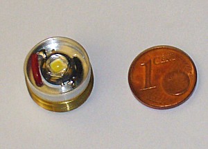

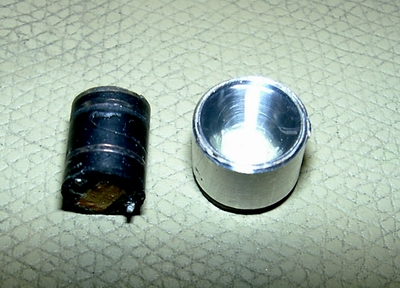

Mit dieser Vorgehensweise stellt man die einzelnen Komponenten her:
Lightengine
Lampenkopf
Lampenkörper

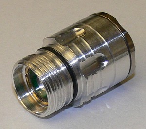

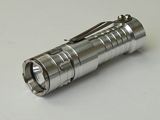

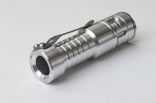

Zusammengeschraubt:

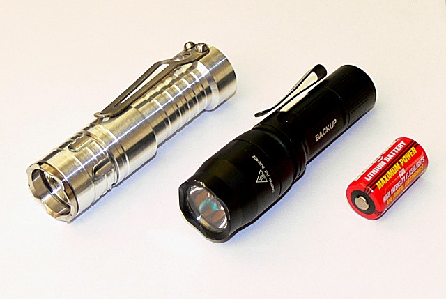

Größenvergleich mit einer Surefire E1B backup
Das Ergebnis erinnert an eine Lampe von McGizmo, was im Hinblick auf die verwendeten Komponenten zu erwarten war.
Für den unwahrscheinlichen Fall, daß jemand, der sich hierhin verirrt hat, McGizmo nicht kennt:

Sehr schön gemacht, leider wirkt sie noch sehr nackt, eine der verschiedenen Eloxale wären noch angebracht.
Wirklich schön gemacht.
Sind alle Teile (Body, Head, Tailcap) komplett selbst gebaut? Respekt :super:
Klasse Sache jetzt hast du ein Unikat, das wertet die Lampe für einen Selbst noch mal auf und es ist deutlich praktischer als Brandenburger Tor aus Streichhölzern.
Warte noch gespannt auf ein paar Beamshots.
MfG Matthias
Respekt, das sieht super aus. Der Alu-Look gefällt mir persönlich sehr gut.:super::super::super:
Was ist das für eine Spannvorrichtung, wo kann man so etwas kaufen

Stimmt, eine Eloxierung fehlt. Das hat verschiedene Gründe:
- Typ II ist wenig haltbar
- Typ III setzt wohl tiefe Badtemperaturen voraus
- Kratzer in blankem Alu kann man leicht herauspolieren. Davon abgesehen verwende ich hartes Alu, das nicht zum Verkratzen neigt, sich aber weniger gut eloxieren läßt
- Ich habe noch nicht ausprobiert, wie sich das Eloxieren auf die Toleranzen der Gewinde auswirkt (wäre aber für jeden Tipp dankbar)

Die Spannvorrichtung gibt es im Drehmaschinen-Zubehörhandel. Meine stammt von Deuss (soweit ich mich erinnere).

Ich habe seit vielen Jahren eine kleine Emco compact 5. Die Maschine war damals für meine Verhältnisse vergleichsweise teuer. Maschinen aus China gab es nicht.
Die heutigen Maschinen aus dem Baumarkt sind qualitativ sicher nicht mit Emco zu vergleichen, funktionieren nach entsprechender Einstellung aber auch.
Die Ausfräsungen wurden mit einem Fräskopf auf der Emco gemacht (siehe Foto).
Bei einer Drehbank ohne Fräskopf kann man einen Fräswinkel benutzen. Ein umständliches Provisorium, das aber bei seltenen Arbeiten ausreicht und funktioniert.
Zur Bauzeit: Planung ca. 15 Std. Bau ca. 10 Std, 1 Versuch

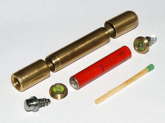

Es geht aber auch mit weniger Aufwand - wenn ich auch neidlos anerkennen muß, daß die hier beschriebene Lampe wirklich viel besser ist als die, die ich mir mit acht oder neun Jahren - jedenfalls noch vor der Währungsreform im Jahre 1948 - selbst zusammengebaut habe, weil es keine Taschenlampe zu kaufen gab.
Eine 4,5V Flachbatterie, ein Glühbirnchen und etwas Kupferdraht aus einem Stromzähler aus einem zerbombten Haus.
Das Birnchen habe ich mit dem Draht so am vorderen Ende der langen Kontaktfahne der Batterie befestigt, daß beim Niederdrücken eben dieser Kontaktfahne der Mittelkontakt des Birnchens die kurze Kontaktfahne der Batterie berührte und dadurch meine Taschenlampe eingeschaltet wurde. (Direct Drive, Forward Switch, 100% Spill.)
Und meiner kleinen Schwester habe ich damals mächtig damit imponiert. :super:

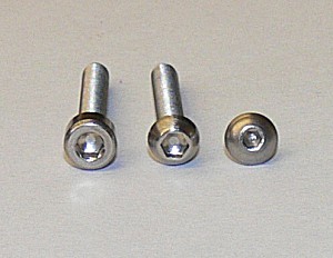

Die Schrauben des Clips bestehen bei der Originallampe aus Titan und beim separat gelieferten Original-Clip aus Edelstahl.
Beide Schraubenversionen sehen gut aus. Ein wirklich gut passendes Bit zu finden, gleicht aber der Quadratur des Kreises (hinzu gibt es einen längeren Thread im CPF, Link).
Nach einigen Versuchen habe ich eine M3 Innensechskantschraube aus Edelstahl optisch angepaßt, was eine grundsolide Lösung ergibt.
Von links:
M3 Edelstahlschraube
wie vor, Kopf bearbeitet
Originalschraube zum Clip
Ein ungelöstes Problem ist das Fotografieren von blankem Alu. Die Oberflächen sehen in den Fotos rauher und unregelmäßiger aus, als tatsächlich vorhanden. Edelstahl oder Messing sind da unproblematischer.
Woran das liegt, habe ich noch nicht herausbekommen. Vielleicht kennt jemand den Grund oder hat eine Lösung.

Diese ti-Screws, die beim Original mit dabei sind, gibt es nirgendswo
zu kaufen? Ich habe auch das Problem, dass ich noch welche benötige.
Leider gibt der Sandwich Shop das nicht her...:confused:
Hast jemand anderes vielleicht eine Bezugsquelle?

Energie schrieb:
Ein ungelöstes Problem ist das Fotografieren von blankem Alu.[..].
Falls du eine DSLR zur Verfügung hast, versuche es mal unter der Verwendung eines Pol-Filters (müsste es aber auch für Kompakte, zumindest Bridge-Kameras geben), einige unerwünschte Reflexionen beim Fotografieren metallischer Oberflächen kann man damit abschwächen/ beseitigen.

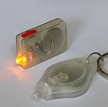

Es geht auch mit weniger Aufwand (bei gleichem Spaßfaktor).
Eine kleine Lampe mit 5 mm Led, 4A Batterie und Einfachsttreiber (2 Bauteile: PR4401+Induktivität, zusammen ca. 2 €). Wenn man auf den Taster verzichtet, reicht eine Bohrmaschine.
Oder noch einfacher:
Passend gesägte und verklebte oder verschraubte Plexiglasplatten, Led, Knopfzelle, Widerstand, Schalter (Conrad):
