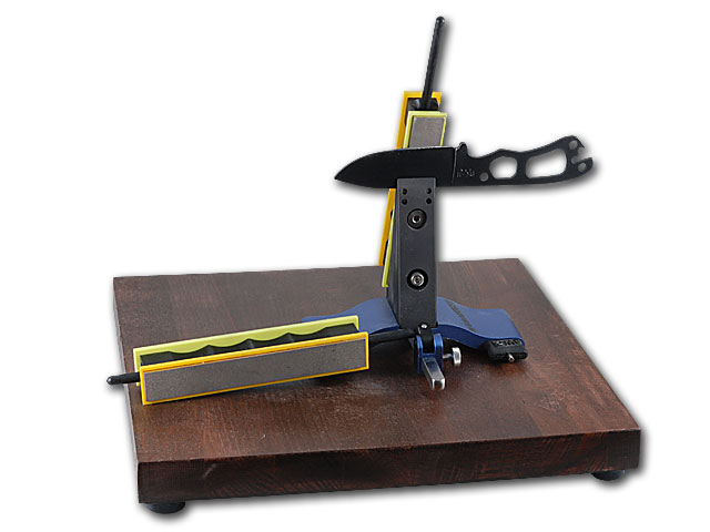

Grundsätzlich funktioniert das Wicked Edge Sharpener System wie die bereits bekannten Systeme von Lansky und anderen Anbietern. Die Klinge wird fixiert, und verschiedene Schärfsteine in einem definierten Winkel über die Klinge geführt. Das grundsätzlich andere beim Wicked Edge ist der senkrechte Aufbau, so dass man die Klinge problemlos in einem Arbeitsgang auf beiden Seiten schleifen kann. Das geht schneller und es entfällt das Umspannen der Klinge.

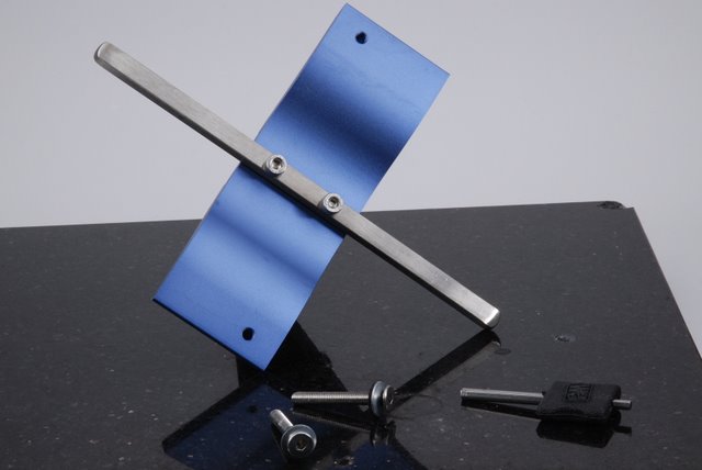

Bestandteile:
Das Grundsystem kommt mit folgenden Teilen:
  • Basisplatte - vorgebohrt zur Montage auf der Steinplatte
  • Klemmvorrichtung für die Klingen
  • Schiebestange mit Winkelmarkierungen
  • Zwei bewegliche Führungen für die Schärfsteine
  • Steckbarer Tiefenanschlag, dient auch zur Fixierung der Lehre
  • Messlehre
  • Klingenstütze für lange Klingen
  • Alle benötigten Schrauben und ein passender Inbus
  • 8 Diamantschärfer, je zwei in 100/200/400/600 Körnung
Optional:
  • Granitplatte mit passenden Bohrungen und Gummifüßen
  • Diamantschärfer extra fine/ultra fine 800/1000
  • Diamantschärfer extra grob/ultra grob 50/80
  • Abziehlkeder mit aufgetragener Schleifpaste
Der Aufbau ist Ikea like :steirer: , heisst jeder bekommts hin. Und wenns fertig ist, stecken die Führungen verkehrt rum drauf, weil man zu blöd ist, die Anleitung zu lesen :) Fazit, ist in ein paar Minuten erledigt.

Tiefenanschlag: Der Tiefenanschlag wird durch die beiden Klemmen geführt. Gleichzeitig wird so die Messlehre befestigt. Für schmale Klingen nimmt man die oberen beiden Bohrungen, für breitere Klingen (Küchenmesser, größere Outdoormesser etc.) die beiden unteren. Beim fixieren der Klinge liegt der Klingenrücken am Anschlag auf und hat so reproduzierbar immer die gleiche Höhe über der Basis.

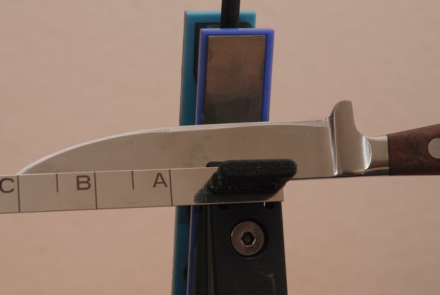

Messlehre - Schätzeisen :p: Die Lehre dient dazu, das Messer auch horizontal immer wieder in der gleichen Position einzuspannen. Liegt die Klinge am Tiefenanschlag auf, verschiebt man sie soweit, bis sie in etwa mittig eingespannt ist. Der Einfachheit halber ein Stück nach vorne oder hinten, bis man bündig über einer Markierung der Lehre liegt.

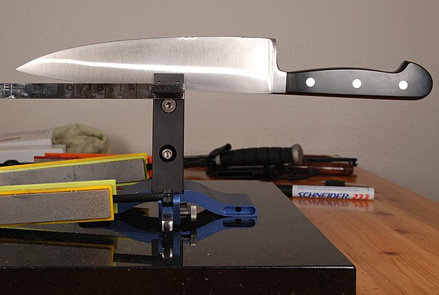

Dann wird die Klinge fixiert. Die Klemmen erst oben zuschrauben, bis die Klinge gerade gehalten wird, dann mit der unteren Schraube festziehen.
Hinweise:
Ausrichtung: Ich habe die Klinge teils so eingespannt, dass die Spitze genau über der Messlehre lag. Oder, bei Klingen, die eine lange, gerade Schneide haben so, dass die Schneide waagrecht lag. Meines Erachtens ist das Geschmacksache. Natürlich kommen, je nach Einspannung, unterschiedliche Schliffwinkel raus - dazu später mehr.
Für Leute über 40 :p Die Position kann man sich aufschreiben, etwa in der Art:
Nicker - hoch - C - Spitze aufsitzend.
Um lange Klingen zu stabilisieren, liegt eine Stütze bei, die in die Basis gesteckt wird. Oben kann dann eine Klinge eingelegt werden. Bei meinen großen Messern nutzte das nichts, weil die am Rücken zu dick sind. Dünne Filletiermesser, Fischmesser etc. passen eher. Wie ich damit umgegangen bin, beschreibe ich später.

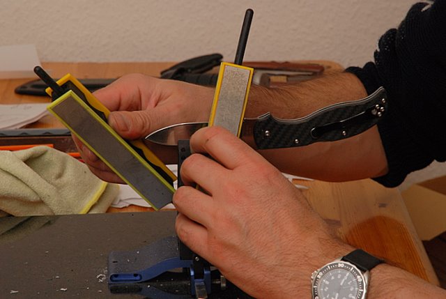

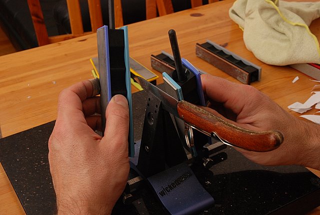

Beim Schleifen führt man die Steine in einer leicht kreisenden Bewegung gleichzeitig von unten nach oben und von der Klingenrampe zur Spitze. Das ganze rechts und links gleichzeitig aber gegenläufig. Und da das in geschriebener Form kein Mensch versteht, es aber ganz simpel ist, gibts unten ein Video.:ahaa:
Die ersten paar Minuten verhakelt man sich ein paarmal oder kloppt mit den beiden Steinen aneinander. Wenn man aber erstmal eine Weile langsam probiert hat, hat man den Bewegungsablauf bald wie angeboren intus.
Sinnvollerweise übt man vorwärts Druck aus und schleift, zurück hebt man die Klinge ab. Das gilt generell, aber insbesondere bei der Arbeit mit den Abziehsteinen :p Ich hatte die Teile zu früh probiert, den Ablauf noch nicht verinnerlicht und schwupps reingeschnitten :mad: Ein Klassiker.
So, Video ist hier: http://www.youtube.com/watch?v=DvTunsYetrM
Und wenn ich weiss, wie man youtube ne bessere Qualität beibringt, mache ich das nochmal ;)

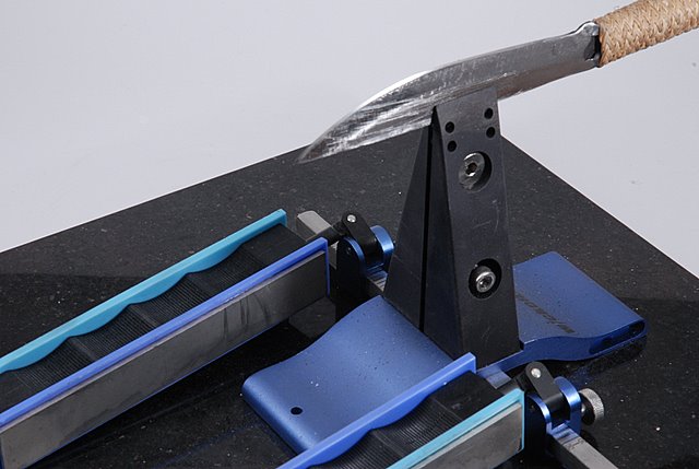

Einspannen von großen Klingen:
Ist Grundsätzlich kein Problem. Auf zwei Sachen sollte man achten. Natürlich halten die Spannbacken ein zwei Pfund Messer nicht so fest, wie ein 150g Leichtgewicht. Mein großes Küchen Chefmesser liess sich fest genug einspannen, solange man nicht wie ein Schmied :D mit den Schleifstäben gegen die Klinge drückt.
Nächster Punkt, Durchbiegung bei langen Messern. Bei einem Outdoor Haumesser weniger ein Problem, bei dünnen Küchenmessern schon eher. Entweder, man fährt mit entsrpechend weniger Druck an der Schneide entlang, und/oder man schärft nur einseitig und hält mit der zweiten Hand dagegen. So habe ich das gemacht.
Wie schon bemerkt, war die mitgelieferte Stütze für mein Küchenmesser zu dünn ausgeschnitten. Etwas dünnere, lange Messer können damit zusätzlich stabilisiert werden.

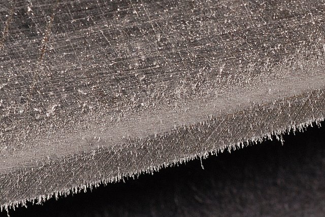

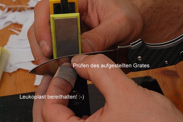

Grundsätzlich wie immer, so lange, bis man auf der gegenüberliegenden Seite einen Grat spürt - zum Prüfen mit dem Fingernagel von unten über die Schneidkante fahren.
Mit dem wicked edge sharpener wird üblicherweise gleichzeitig auf beiden Seiten geschliffen, da kanns passieren, dass man immer wieder den Grat bricht. Ich habe mir so beholfen: Solange geschliffen, bis ich einen optisch sauberen Schliff hatte. Die Spuren der vorangegangenen, gröberen Körnung sollten nicht mehr sichtbar sein.
Zwischendurch ein Stück Papier durch die Klinge gezogen. Solange die Schneide noch hakte (sieht man an den Fusseln, die an der Schneide haften) weitermachen. Wenn das Papier sauber durchging, habe ich ein paarmal nur auf einer Seite geschliffen. Dann war in der Regel ein Grat spürbar. Ein paarmal über die andere Seite geschliffen, weiter mit der nächsten Körnung.
Da ist natürlich auch Gefühl dabei. Eine dünne, hoch angeschliffene Klinge wird viel schneller das Papier in Streifen schneiden, als eine dickere, schmale Klinge. Eine Frage der Geometrie. Da muss man eben ein bischen probieren.
Wichtig ist, wie immer beim Schleifen, nicht zu früh auf die nächst feinere Körnung wechseln. Sonst wird das Messer nie scharf, und man fängt wieder ein paar Stufen weiter unten von vorne an.
Wie scharf wird ein Messer mit dem wicked edge sharpener
Das kann ich so nicht beantworten, weil Schärfe subjektiv ist und es auf zig Variablen (Stahl, Geometrie, Anwendung...) ankommt.Mir genügt es, wenn ich schnell eine anhaltende Gebrauchsschärfe bekomme. Gebrauchsscharf ist für mich, wenn ich in der Küche ohne zu quetschen schneiden kann. Oder wenn ich die Haare am Arm mit dem Wuchs rasieren kann. Das reicht mir. Und das geht problemlos, wenn man bis zum 1000er sauber arbeitet und hinterher noch mit denm Leder"steinen" abzieht. Es wird übrigens zukünftig als Option auch 1200/1600er Steine geben, wers noch feiner abgestuft haben will.

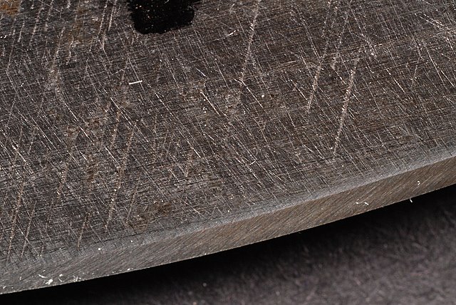

Unten mal ein paar Bilder vor/nach dem Schärfen. Die Klingen werden gut magnetisch, ein ganz schönes Gedüddel, die Späne dort wieder runterzubekommen :D

Kratzer auf der Klinge: Es wird Stahl zwischen Aluminium eingeklemmt. Wenn sich die Klinge dann bewegt, kann es Kratzer geben. Ich hatte das Problem nicht, zudem sind mir bei Gebrauchsmessern Kratzer egal, Vitrinenmesser bleiben bei mir Dank Nichtbenutzung scharf. Das ist eben so, wer auf dem Bankstein oder am Schleifstein ausrutscht hat ganz andere Macken in der Klinge. Wer zartbesaitet ist, kann die Klinge mit dünnen (sonst wird sie nicht sicher fixiert) aber stabilen Gewebeklebeband abkleben.
Man habe Leukoplast in Reichweite, die Klingen werden scharf. Was man beim prüfenden Herumgefummel mit dem Finger auf der Schneide merkt. Siehe Bilder :steirer:

Ich habs häufiger, dass Kunden nach einer passenden Bodenplatte fragen. Hier meine Billiglösung, wies ja auch schon andre hier im thread gemacht haben:
  1. Baumarkt, 28mm starke, massive (Leim-) Holzplatte, 30cm breit, 120 cm lang
  2. Den freundlichen Herren an der Kreissäge darum bitte, da mal 3 30x30 draus zu machen, das vierte ist etwas kleiner, auch egal :)
  3. 2 Bohrungen 5mm
  4. 4 Gummifüße oder ähnliches (meine sind vom Musikerbedarf)
  5. A bisserl Schleifpapier
  6. Beize, Lasur, Wachs, Öl nach Wahl
In zehn Minuten ist die Platte fertig und der Wicked Edge aufgebaut. Das geringere Gewicht gegenüber der Steinplatte ist in der Praxis überhaupt kein Nachteil. Im Gegegenteil, das ganze Ding ist viel leichter und transportabler. Wenn man die richtigen Gummifüße verwenden, rutscht da auch nichts.
Wichtig ist, dass die Platte dick genug ist und beim Schleifen nicht nachgibt - um die 30mm reicht vollkommen, vor allem passen dann auch die beiden mitgelieferten Schrauben.
Die Lösung kostet fast nichts, funktioniert einwandfrei und jeder kann das Holz so behandeln wie er möchte. Für Kunden, die alles gerne komplett haben, werde ich die Platte, vorgebohrt, mit vier Füßen, als preisgünstige Lösung anbieten.

Wichtig ist noch das Notieren der Position der Klinge beim Schleifen, wobei ja die mitgelieferte Lehre unterstützt. (bin über 40 :hmpf:)
Ich bin nicht sicher, ob das irgendwo stand: für Recurve-Klingen eignet sich das Teil leider noch nicht. Hier wäre es interessant, wenn es in Zukunft noch Schleifsteine mit Abrundung oder zylindrischer Geometrie gäbe.
Insgesamt hat das Gerät Hand und Fuß.
Mangels Steinplatte schraube ich den Fuß einfach mit einer Schraubzwinge an der Arbeitsplatte fest. Hat bisher prima gehalten.
