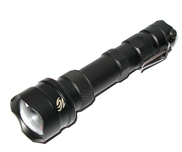

Macht es Sinn, den Vital Gear FB1-BK Flashlight body zusammen
mit dem Vital Gear E2C adaptor, Black für den KL5 Kopf zu
verwenden?
Kann man die Vital Gear Teile auch in Europa bekommen?

Bei den KL4 war/ist es so, daß manche (nicht alle) mit 3V "gehen". Allerdings bringen sie dann nicht die volle Leistung. Mit einem R123 sieht es da schon anders aus, das geht sehr gut.
Mit dem Vital Gear FB1-xx habe ich keine guten erfahrungen gemacht !"

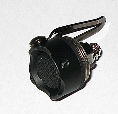

1) der Microschalter "rastet" nicht zuverlässeig, also fast nur tastmodus.
Ich meine, daß es mal wo stand, daß mehrere damit probleme hatten, wies allerdings nicht mehr wo.
2) mein Schalter hatte einen recht hohen eigenwiederstand, so daß der Kl4 dann dunkler war als mit E1e Body.
der Schalter ist so ein mini Fitzelding. Wer den mal auf hatte versteht warum das nicht lange gutgehen kann.
Jep,
der Vital-Gear Schalter ist nicht der Weisheit letzter Schluß, inbesonders beim Betrieb 1 x LiR 16340 (denn nur das lohnt sich überhaupt bzw funktioniert in jedem Fall) macht sich der hohe Widerstand bemerkbar.
Der von Markus (Wotan) ist zwar ziehmlich extrem (wir haben beide mal verglichen), aber auch bei meinem merkt man einen deutlichen Unterschied zum SF-Schalter.

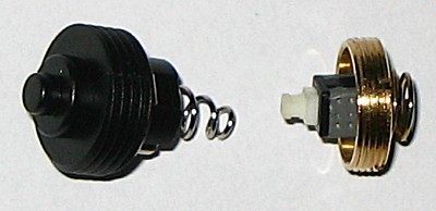

Bei besonders lang ausfallenden Akkus, kann es mit dem Body auch zu Kontaktproblemen kommen. Der Minuspol wird auf die "Krempe" des Schalters gedrückt und dieser dadurch gebrückt.
Zieht der Schalter des VitalGear-Bodys nicht sogar im ausgeschalteten Zustand Energie aus der Batterie/Akku?:confused:
Vital-Gear Lampen haben nach wie vor ihre Fans.
Der Schalter ist aber eine glatte Fehlkonstruktion, jedenfalls beim Einsatz in einer Taschenlampe.
Ähnlich kleine Schalter habe ich bis jetzt nur in einer Jetbeam gefunden.
Aber es gibt fast nichts, wo ein McClicky nicht hineinpaßt (von einer Photon mal abgesehen :)).

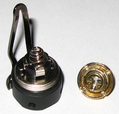

Vital Gear FB2
McClicky (links) Vital-Gear (rechts)
McClicky im VG-Tailcap

Seperate bodies wirst du höchstens auf dem Privatmarkt bekommen, im CPF oder per Suchanzeige hier, allerdings kann es sich manchmal eher lohnen einfach ein ganze Lampe zu kaufen.
Die Idee den McClickie einzubauen ist natürlich pfiffig :super:, dies düfte die Nachteile des VG im großen und ganzen beseitigen.

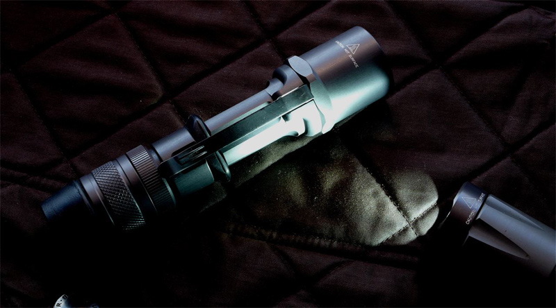

Hier mal das versprochene Bild (oben zum Vergleich eine C2 mit KL3):
Ich finde es sieht sehr eigenartig aus :steirer:.
Jens

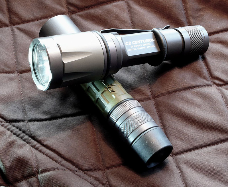

Hi,
der Virus hat sich ausgeweitet:glgl:
Zitat schrenz:
"Seperate bodies wirst du höchstens auf dem Privatmarkt bekommen, im CPF oder per Suchanzeige hier, allerdings kann es sich manchmal eher lohnen einfach ein ganze Lampe zu kaufen."
Die Idee mit der ganzen Lampe hat mich überzeugt.
Mit der neuen C2 ergeben sich nun schöne Kombinations-
möglichkeiten. Um die Variationen nochmals zu erweitern
mußte auch noch ein WE-Dropin/CREE XR-E LED/P4
mit 4 Stufen und ein Z48 HA her.
Jetzt fehlt noch der Turbokopf - manmanman, das darf man
eigentlich niemandem erzählen:irre:

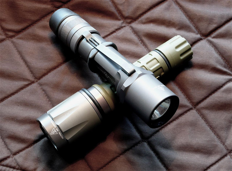

Nestor

Hallo Nestor,
schönes Surefire-Lego hast du da, nur mit soviel Metall an einer G2 kann ich mich nicht anfreunden.
Ich freue mich aber schon auf deine Bilder mit dem Turbokopf. :D
Tschüss, Uwe
