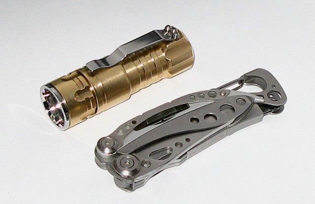

Die Nitecore EX10 ist irgendwie etwas filigran geraten, insbesondere im Bereich der Gewinde.
Vorausgesetzt, diese sind genau zentrisch geschnitten, bleibt eine Materialstärke von etwa 0,3 mm, nicht eben viel.

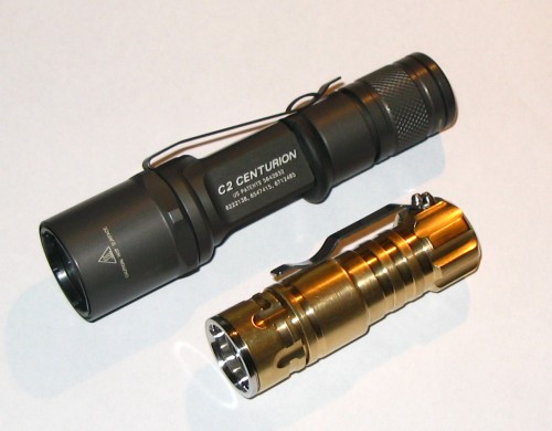

Außerdem hatten einige Versuche gezeigt, dass sich die Leistung mit einem etwas größeren Reflektor (McR20) verbessert und dann etwa der Surefire E1B entspricht, trotz des geringeren Stromverbrauchs der EX10 (ca. 600 mA gegenüber ca. 800 mA bei der E1B an 3V).

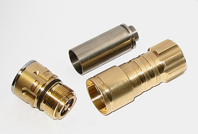

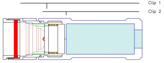

Der Plan: ein etwas größerer Lampenkörper aus Ms58 für die Innereien, ein solider Frontring aus Edelstahl für die Scheibe und ein Zentrierring für die genaue Anpassung von Reflektor und Treibergehäuse (grün in der Schnittzeichnung).
Das Gewicht kann man nur als taktisch bezeichnen, weswegen auf einen speziell ausgeformten Frontring verzichtet wurde :)
Schnittzeichnung (schematisch)

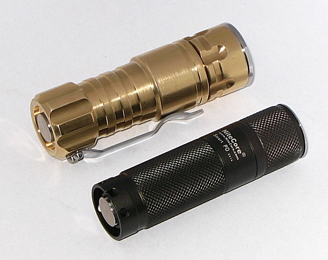

Etwa gleich schwer (ca. 135 Gramm)
79,5/24,8mm und 76,8/21,4 mm
Original Treibergehäuse im neuen Kopf

Wie läuft der Piston denn so (Modi Umschaltung etc)?
Du hast ja auf dem Foto den O-Ring am Piston weggelassen.

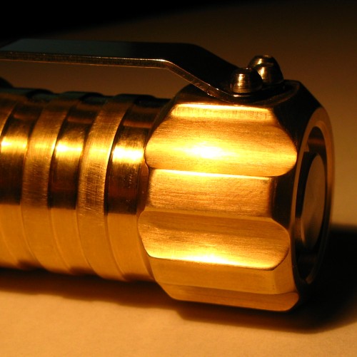

Saubere Sache. Nur die Drehriefen stören etwas den optischen Gesamteindruck,
wenn ich mir diese Bemerkung erlauben darf.
Kleiner Tipp: Messing kommt hervorragend raus, wenn man es sandstrahlt.
Das ergibt eine wunderbar gleichmäßige Oberfläche, die auch nicht so
schnell anläuft wie blankes MS.
Hab mein ganzes selbergestricktes Vorderladerzubehör gestrahlt, und das
sieht auch noch nach Jahren top aus.

Woher kommt den der Clip?

Obwohl es auf den Fotos so aussieht, hat die Oberfläche der Lampe keine Drehriefen.
Ich schaffe es einfach nicht, ordentliche Fotos von glänzenden Alu- oder Messingoberflächen zu machen.
Selbstverständlich waren nach der Bearbeitung Drehriefen vorhanden. Diese wurden aber quer zur Schneidachse abgeschliffen und die Lampe poliert.
Danach wurde die Oberfläche wieder leicht mit 400er Schleifleinen behandelt. Erfahrungsgemäß ergibt sich dann nach kurzen Gebrauch eine gleichmäßige matte und etwas dunklere Oberfläche, eben der typische Farbton von altem Messing.

Das Batterierohr läuft butterweich, wahlweise mit oder ohne O-Ring.
Der Druckpunkt ist gut definiert und die Modi lassen sich einwandfrei schalten.
Der Lampenkörper ist innen im Bereich des O-Rings etwas weiter und poliert, weswegen der O-Ring gut gleitet.
Ohne O-Ring ist der Lampenkörper auch dicht, da der restliche Teil des Batterierohres einen minimalen Abstand zum Lampenkörper hat und in Silikonfett läuft.
Beide Versionen wurden in 2 Meter Wassertiefe mehrere Stunden geprüft (senkrecht stehendes, wassergefülltes HT Rohr, 5 cm Durchmesser, 2 Meter lang bzw. hoch).

Der Clip ist von knifekits.com
