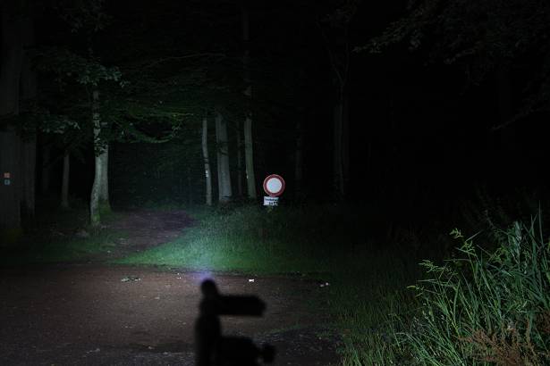

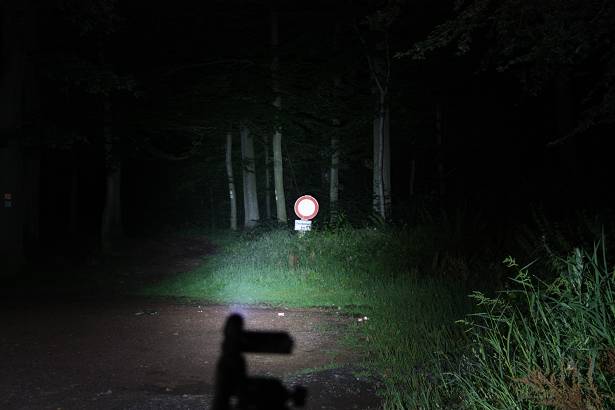

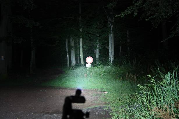

Hier nun die Beamshots.
Daten für alle hier gezeigten Beamshots:
Kammera: Canon EOS 450D
Blende: F/5
Belichtung: 6 Sek.
Empfindl.`: ISO-800
Brennweite: 51mm
Messmodus: Mehrfeld
Weißabgleich: automatisch
Objektiv: Sigma DC 18-200mm 1:3.5-6.3
Filter: Hama UV 390 C d=72mm (V2)
Belichtung wurde so eingestellt das bei high korrekt belichtet wurde. low ist daher unterbelichtet.
Von der Lampe bis zum Schild gemessene 33,38m
Bäume hinter dem Schild ca. 50m
Wo der weg links anschenend endet ca. 70m
Vergleichsfoto: Erübrigt sich, da nur schwarz *g*

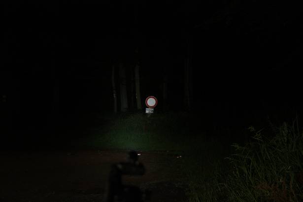

Olight I25 low
Olight I25 etwas über low
Olight I25 high
Olight I25 high

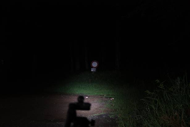

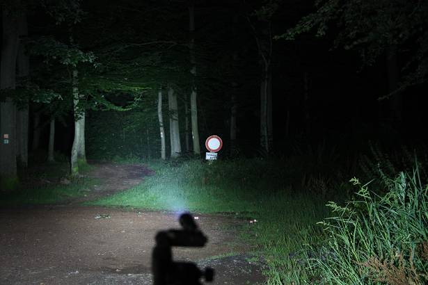

Vergleichsbilder Fenix LD20
Fenix LD20 low
Fenix LD20 low
Fenix LD20 high (nicht max)

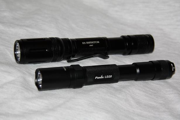

Hi,
die beiden Lampen Olight Infinitum 25 und Fenix LD20 sind sich recht ähnlich.
Hier habe ich meine LD20 mit dem etwas wärmeren Licht zum Vergleich genommen.
Der Spot der Olight I25 ist etwas kleiner wie der von der Fenix LD20 was sich jedoch in den Bildern kaum zeigt da der Übergang zum Spill recht weich ist.
Nur beim direkten Vergleich beim Anleuchten einer Wand aus ca. 2m ist dies zu erkennen.
Ringe sind keine zu sehen.
Der Tint ist angenehm und die Farben werden etwas angenehmer wiedergegeben.
Übrigens habe ich nochmal ausgiebig geprüft wie sich die I25 bei low beim Einschalten verhällt. Ich bin mir nun nicht wirklich sicher ob sie in high startet und dann blitzschnell herunter regelt.
Es hatte gestern bei Tag so den Anschein, bei Dunkelheit hatte ich jedoch kaum etwas bemerkt. Sollte es so sein dann geschieht es so schnell das man es bei Dunkelheit nicht oder kaum merkt.
Eine Blendung erfolgt auf keinen Fall!
Brauchbare Leuchtweite würde ich so bei 100m einschätzen. Sicher kommt dahinter auch noch Licht an aber .... :hmpf:
Der Beam ist jedoch angenehm und ist nicht auf Throw ausgelegt.
Mit Batterie wiegt die Olight I25 138 Gramm und die LD20 105 Gramm.
Die I25 ist etwas länger und auch etwas dicker als die LD20. Beim Zigarrengriff liegt mir die I25 etwas beser in der Hand.
Sonst finde ich beide Lampen ähnlich inm Handling.
