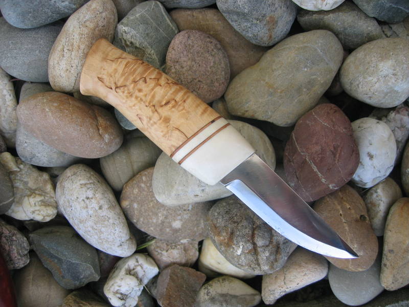

ich hab im Sommer ein Messer für einen Bekannten gemacht, mit Dreilagenklinge, Elchgeweih, Maserbirke und Birkenrinde (unten ist ein Bild davon). Er hat mir das Ding nun neulich mal wieder gezeigt, und das Elchgeweih war total rot verfärbt. Er meinte, dass das die Paprika-Marinade beim Grillen angerichtet hätte... Nun meine Frage:
Wie behandelt ihr Geweih, dass es keinen Dreck "aufsaugt"?

Eine Lösung müsste das Stabilisieren sein. Da das Material offenbar leicht porös ist und daher Partikel und Pigmente aufnehmen kann, müssen die Öffnungen versiegelt werden. Da wäre mein Favorit eine "Imprägnierung" mit Epoxydharz.
Vorsicht ist allerdings grundsätzlich bei Fruchtsäuren und ähnlichem geboten (Du sprachst von einer Paprika-Marinade). Ich habe schon Tomatensaucen und Marinaden gesehen, die sogar Kunststoffe für den Küchengebrauch dauerhaft eingefärbt haben.
....ich hab ....ein Messer.....gemacht, mit Dreilagenklinge, Elchgeweih, Maserbirke und Birkenrinde.....und das Elchgeweih war total rot verfärbt..... meine Frage: Wie behandelt ihr Geweih, dass es keinen Dreck "aufsaugt"?....
Alle diese Naturmaterialien haben eine gewisse Porosität. Daher nehmen sie Fremdstoffe in feiner Verteilung auf, und wenn diese gefärbt sind, wird das sehr deutlich.
Stabilisieren hilft da wohl am besten, da man aber häufig den großen Aufwand für ein kleines Teil scheut, bin ich dazu übergegangen, mit einem dünnflüssigen Cyanacrylatkleber (STARBOND 02, W. Christmann, Wiesbaden) die Oberfläche zu versiegeln. Das Zeug dringt auf Grund seiner äußerst geringen Viskosität sehr gut ein, aber sicher nicht so tief wie eine professionelle Stabilisierung unter Vakuum. Nach dem Aushärten (geht naturgemäß fix bei einem Sekundenkleber) kann man das Objekt schleifen und polieren, und die originale optische Anmutung des Materials bleibt erhalten.

Das mit dem Stabilisieren hatte ich mir auch schon überlegt, da gibt es allerdings gleich mehrere Probleme: Zum einen ist die Porosität wahrscheinlich nicht hoch genug, zum anderen müssen die Materialien dafür erhitzt werden. Ich glaube nicht, dass Geweih und Elfenbein das vertragen, oder? Ein Problem dabei könnte auch der natürlich Fettgehalt der Materialien sein. Zumindest die Firma Novacula schreibt auf ihrer Seite, dass öl- und fetthaltige Materialien nicht stabilisiert werden können...
Das mit dem Sekundenkleber klingt dagegen recht praktikabel. Hast du, sanjuro, damit auch schon "Langzeiterfahrungen"? Ein bisschen unwohl ist mir noch, weil Sekundenkleber ja nicht gerade das gesündeste Material ist...

Du sollst den Sekundenkleber ja nicht trinken oder inhalieren (das Zeug beißt furchtbar in den Schleimhäuten - Verarbeitung in sehr gut belüfteten Räumen oder im Freien ist empfohlen!). Langzeiterfahrungen habe ich ich, wenn Dir ein paar Jahre - so vier bis fünf - genügen. Das Zeug ist absolut stabil, auch bei häufiger Benutzung. In meinem Geschäft habe ich ein - natürlich! - selbstgebautes Kartonmesser mit solchermaßen oberflächenstabilisiertem Buchenmasergriff, das täglich für alle möglichen Zwecke benutzt wird. Das Material scheint wesentlich härter als jeder Lack zu sein und die Verbindung zum Holz kann man nur mit der Feile lösen.
Ob sich das Cyanacrylat im Vakuum verarbeiten lässt, weiß ich nicht. Es ist sehr leicht flüchtig, ziemlich teuer und natürlich bindet es blitzschnell ab. Ich kann mir nicht vorstellen, wie das im Unterdruck funktionieren würde. Nötig scheint es jedenfalls nicht zu sein.
Wachs geht natürlich auch, ist aber selten völlig farblos/transparent. Zudem greift es sich ab, da es weich ist. Mit Lösungsmitteln kann es wieder herausgewaschen werden.

Ich muss Meisenmann Recht geben, dass der "natürliche" Griff von Materialien sicher der angenehmste ist. Wenn aber die Ästhetik durch Verfärbungen versaut wird, fühlt sich das Messer auch nicht mehr gut an... Bei Holz hatte ich auch noch nie Probleme, da sind diverse Öle auf dem Markt wirklich gute Möglichkeiten, sowohl Optik als auch Haptik zu erhalten.
Speziell bei Geweih werde ich Sanjuros Methode mal testen. Mit ner Lackierermaske dürfte die Verarbeitung ja kein Problem sein. Mir gings bei der Gefährlichkeit eher um das Anfassen des Griffs und durch Schweiss gelöste Stoffe. Das Argument mit dem Wundenkleber ist allerdings ziemlich überzeugend.
Bei Elfenbein werde ich mich ich wohl an S.Dammanns Rat halten, und es beim Polieren belassen. Solange es keine Paprikamarinade ist, kann man kleine Verfärbungen, die mit der Zeit auftreten, vielleicht einfach als charakterfördernde Patina sehen...
