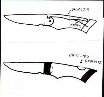

- Back Lock ; Buck Messer
Die Feder halt den lock unter Spannung.Die Entriegelung der Klinge erfolgt durch runterdrücken des Locks gegen die Feder. Hinweis und Bild von hundehirn
