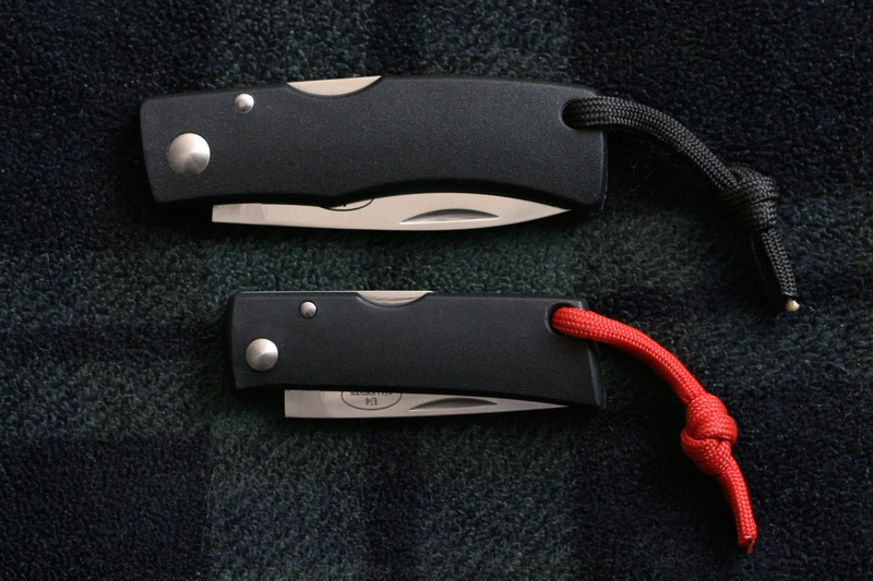

Hallo Forum,
ich möchte hier kurz das neue Fällkniven U4 "Wolf Tooth" vorstellen. Zuerst die Daten:
Grifflänge: 70 mm
Klingenlänge: 53 mm
Klingenstärke: 2,25 mm
Gewicht: 22 g
Stahl: Lam.SGPS
Härte: 62 HRC
Griffmaterial: Zytel
Verschluss: Lockback
Beim U4 handelt es sich quasi um eine kleine Version des sowieso schon kleinen Fällkniven U2. Die verwendeten Materialien enstsprechen seinem "kleinen großen Bruder": So kommt auch das U4 mit einer Klinge aus laminiertem SGPS, dessen Aussenlagen aus 420J2 bestehen, einem Griff aus schwarzem Zytel und einem recht weit vorn gelegenen Lockback.
Die Klingenspitze des U4 ist im Vergleich zum U2 deutlich nach oben gewandert, so dass sich aus der kurzen Klinge noch einigermaßen Schneidenlänge herausholen ließ.
Beim U2 liesst man ja hin und wieder von Verarbeitungsmängeln. Ich habe da wohl Glück gehabt, denn bei meinem Exemplar kann ich nichts bemängeln. Beim U4 sieht die Sache jedoch etwas anders aus:
Der Klingengang ist bei meinem Messer leider alles andere als weich. Ein spürbares Kratzen begleitet den Öffnungsvorgang. Ich habe das Messer bereits unter fließendem Wasser gereinigt (mehrmaliges Öffnen und Schließen) und geölt, was das Kratzen zwar etwas gemildert, aber nicht beseitigt hat. Das Messerchen ist allerdings noch ganz neu, also mal schaun, ob sich das mit der Zeit noch ändert.
Die Laminierlinie über der Schneide, also die Linie am Übergang zwischen den weichen Seitenlagen und dem SGPS Kern, verläuft nicht gerade, sondern recht kurvig. Bei meinem U2 hingegen verläuft diese Linie exakt parallel zur Schneidkante. Hier wurde also nicht ganz so sauber geschliffen.
Den Übergang zwischen Klingenrücken und Lockbach am geöffneten Messer spürt und sieht man deutlich, da hier der Lockback ein weinig über den Klingenrücken heraussteht.
Bei eingeklappter Klinge steht die Kante der Aussparung für den Verschluss an der Klingenwurzel unangenehm scharfkantig hervor, undzwar noch weiter als beim U2.
Nun aber zu den erfreulicheren Punkten: Klingenspiel konnte ich bei moderater Belastung in keiner Richtung feststellen, was beim U2 ja oft bemängelt wurde.
Das Fällkniven U4 ist mit nur 22g superleicht und lässt sich auch dank seiner geringen Größe selbst in die kleinste Tasche stecken. Auch in dünnen Stoffhosen trägt das U4 überhaupt nicht auf - allerdings könnte sich hier die scharfe Kante an der Klingenwurzel als problematisch erweisen.
Mit einem 10er Torx-Schlüssel lässt sich der Klingengang einstellen, was ich bei meinem "Wolf Tooth" auch schon gemacht habe. Mir war der Klingengang etwas zu locker eingestellt, da die Klinge bei voll durchgedrücktem Lockback von selbst fast auf meine Finger geklappt ist (was übrigens bedeutet, dass der oben erwähnte kratzige Klingengang nicht von der Klingenachse, sondern von der Reibung des Lockback an der Klingenwurzel herrührt).
Meiner Meinung nach ist das U4 trotz seiner Verarbeitungsschwächen sehr gut geeignet für den Büroalltag. Zum Briefe und Verpackungen Öffnen und auch um hin und wieder mal einen Apfel zu schälen brauche ich nicht mehr Klingenlänge. Das U4 kann man ohne Bedenken jederzeit benutzen, ohne sich Gedanken über evtl. besorgte Kollegen machen zu müssen.
Die Bilder zeigen das U4 im Vergleich zum U2.
