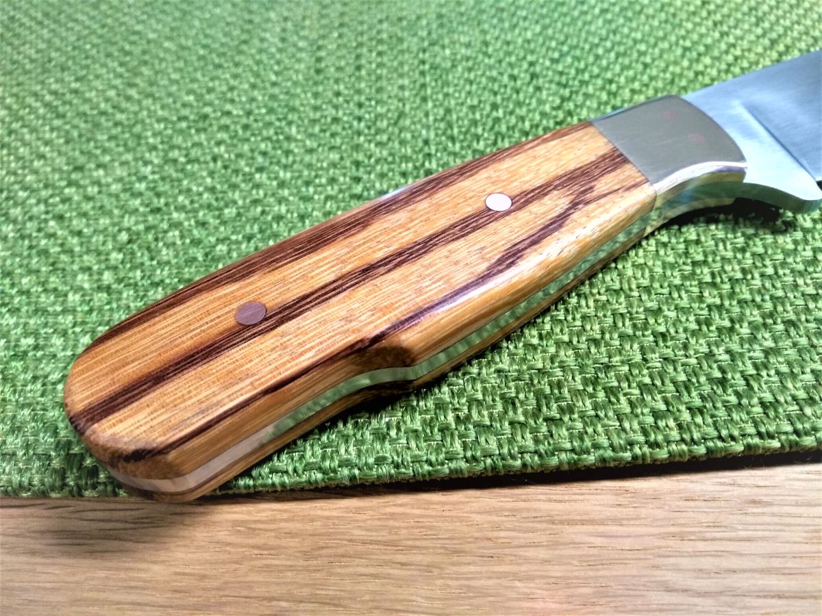

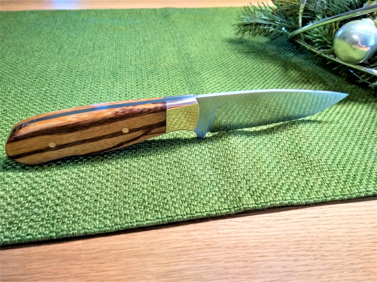

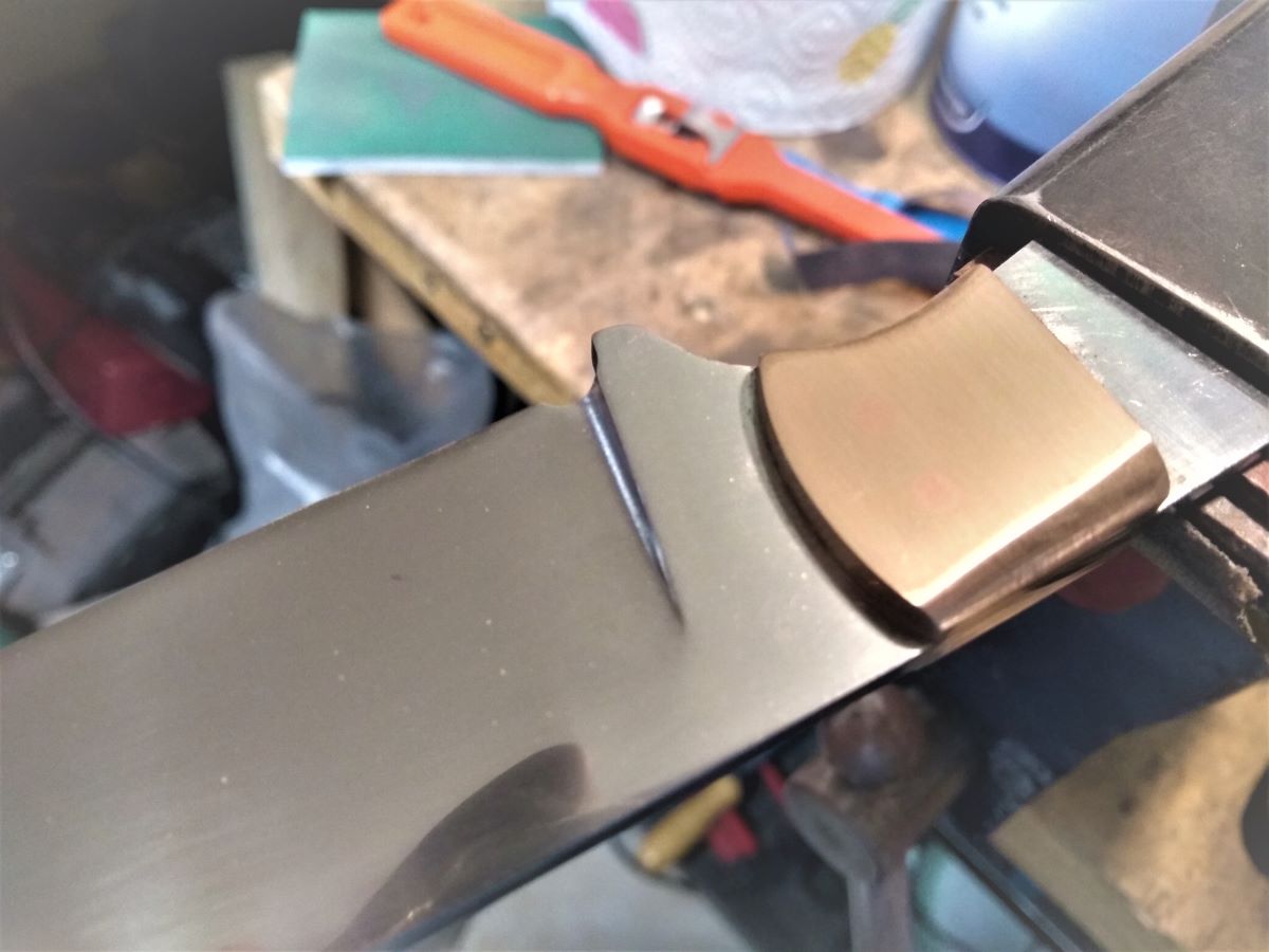

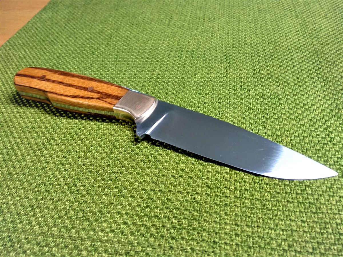

Nachdem ich kürzlich ein Messer aus 1.2442 Stahl vorgestellt habe, ist jetzt auch das zweite Projekt an dem ich parallel gearbeitet habe fertig geworden. Meine „Hunter Familie“ hat Zuwachs bekommen. Nachdem schon ein Hunter aus K110 und 1.2695 vorgestellt und verglichen wurde, stelle ich jetzt das Dritte im Bunde, ein Hunter aus 1.2419.05 vor.
Mein Schwerpunkt war, wie bei den ersten beiden, auf Funktionalität ausgerichtet. Die Klinge habe ich ballig auf Null geschliffen, längs satiniert und diesmal auf eine Mikrofase verzichtet. Über die erreichbare Schärfe bei diesem Stahl war ich nicht überrascht, sie ist ausgezeichnet.

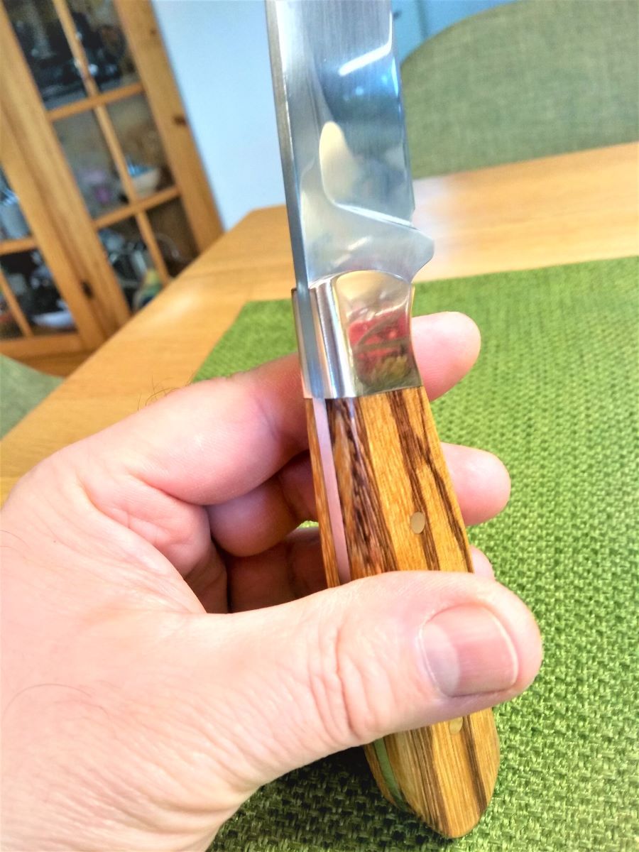

Als Griffholz habe ich Serpent Holz gewählt. Es ist hart, angenehm in der Bearbeitung (riecht nicht unangenehm), ist dauerhaft und gefällt mir durch den interessanten hell/dunkel Kontrast ganz gut.
Zu den Daten:
Gesamtlänge: 23 cm
Klingenlänge: 11,1 cm
Klingenbreite: max. 32 mm
Klingenstärke: 3,5 mm 0,3 mm 1 mm hinter der Wate
Stahl: 1.2419.05 ca. 62° - 63° HRc

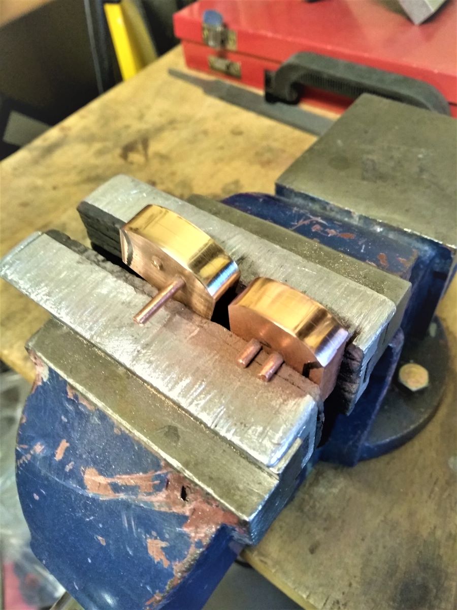

Backen: Bronze mit 2 x 3mm Kupferpins befestigt
Griff: Serpent Holz mit 2 x 4 mm Kupferpins befestigt
Gewicht: 197 g

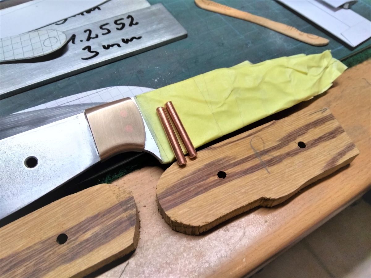

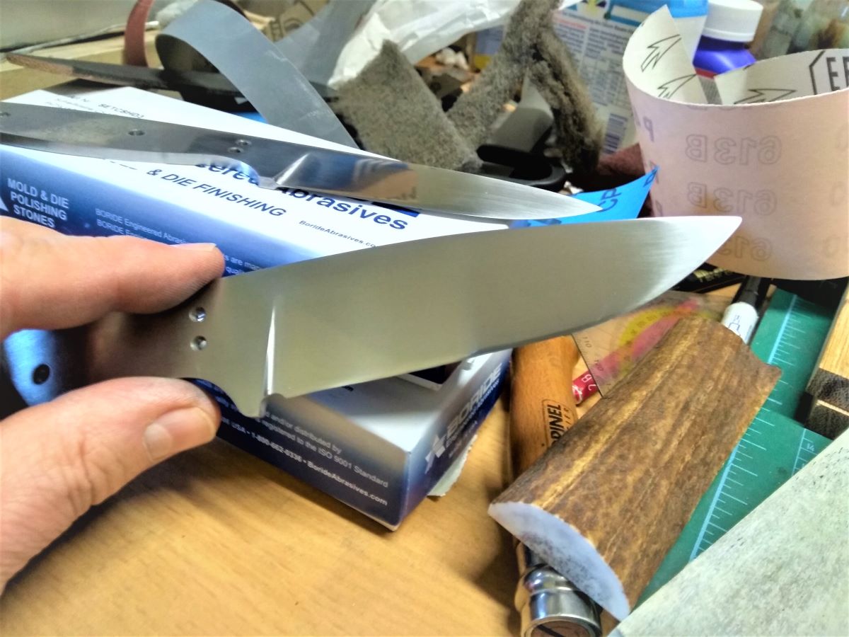

Einige Bilder zur Entstehung des Messers:

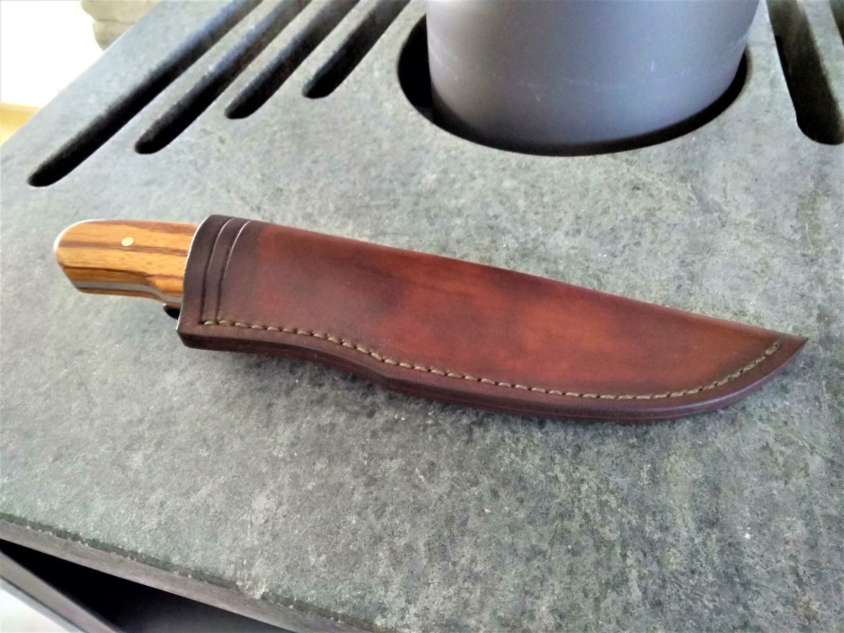

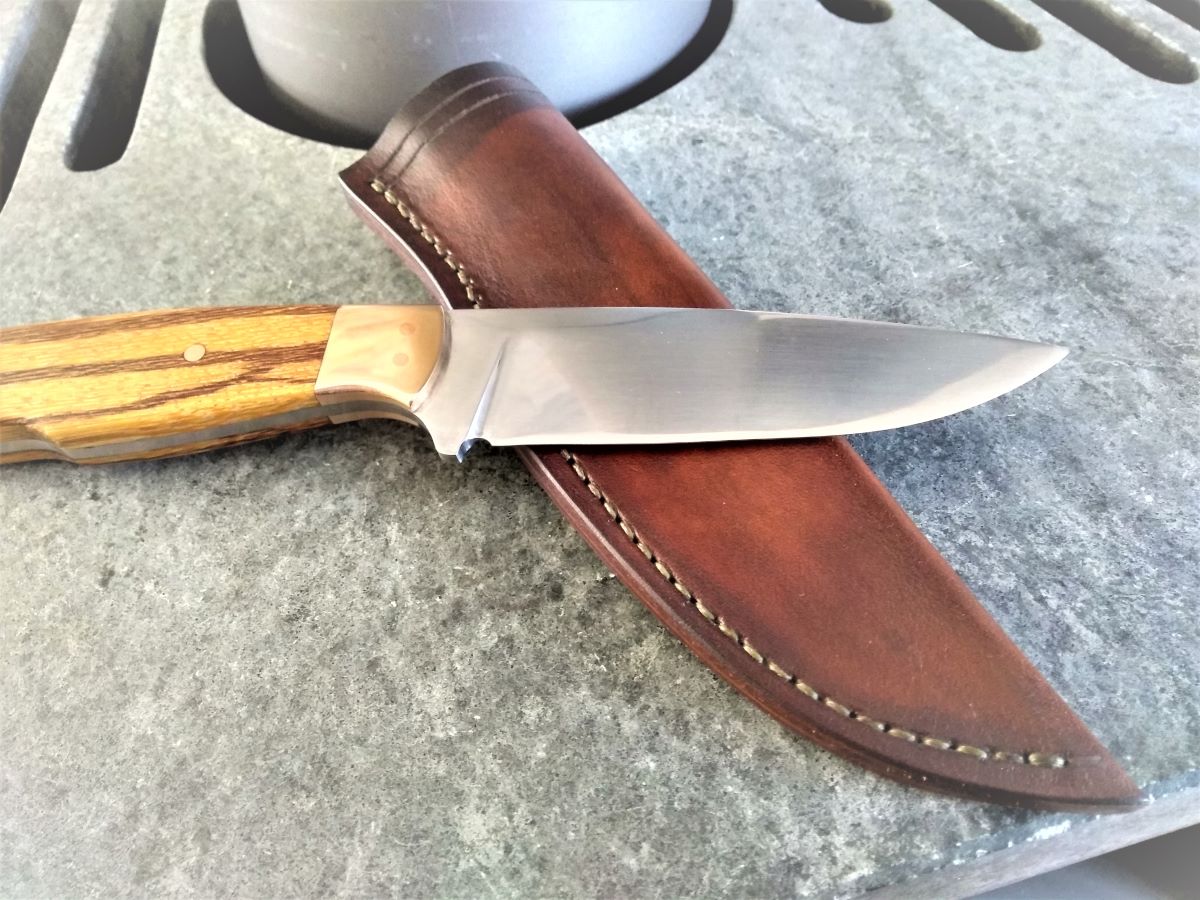

Die Lederscheide vom 1.2695 passt perfekt:

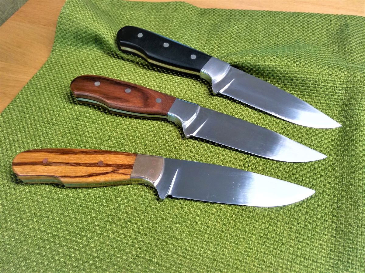

Das Trio:
