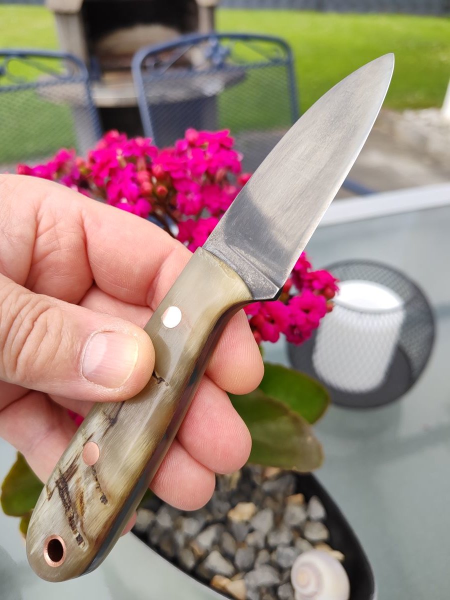

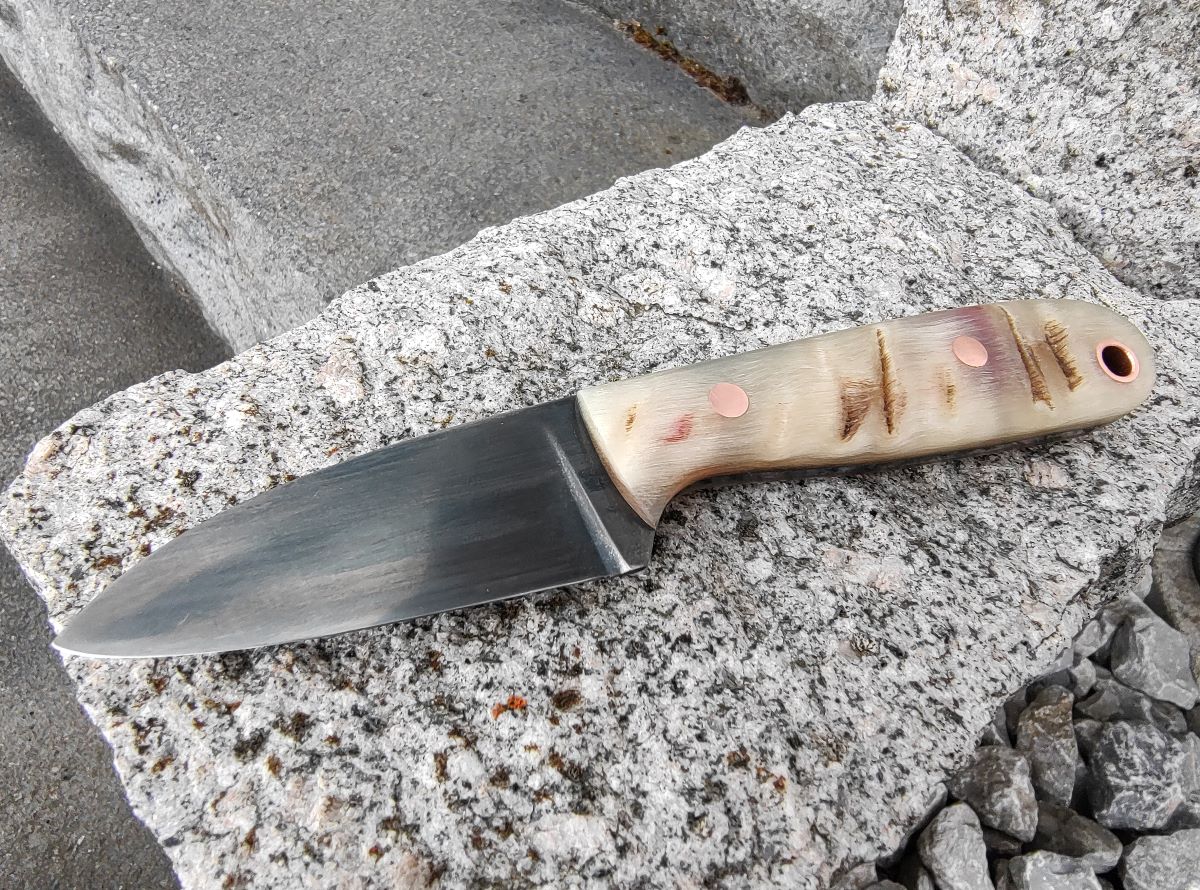

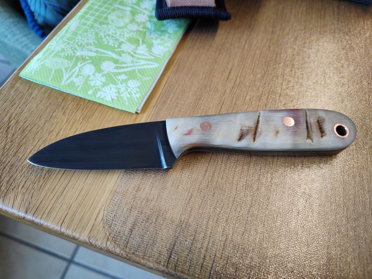

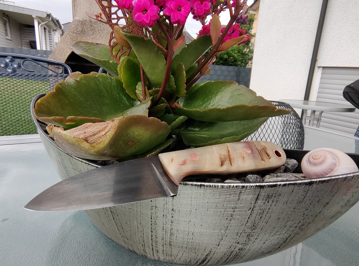

heute stelle ich noch ein EDC Universalmesser vor, ich hatte schon eines mit Pflaumenholzgriff und 1.2442 Stahl vorgestellt. Mein Ziel war es diesmal ein kleines, rustikales und robustes EDC zu bauen. Bei der Gesamtlänge von 17,4 cm beträgt die Klingenlänge 7 cm, damit kann man viele Aufgaben erledigen.

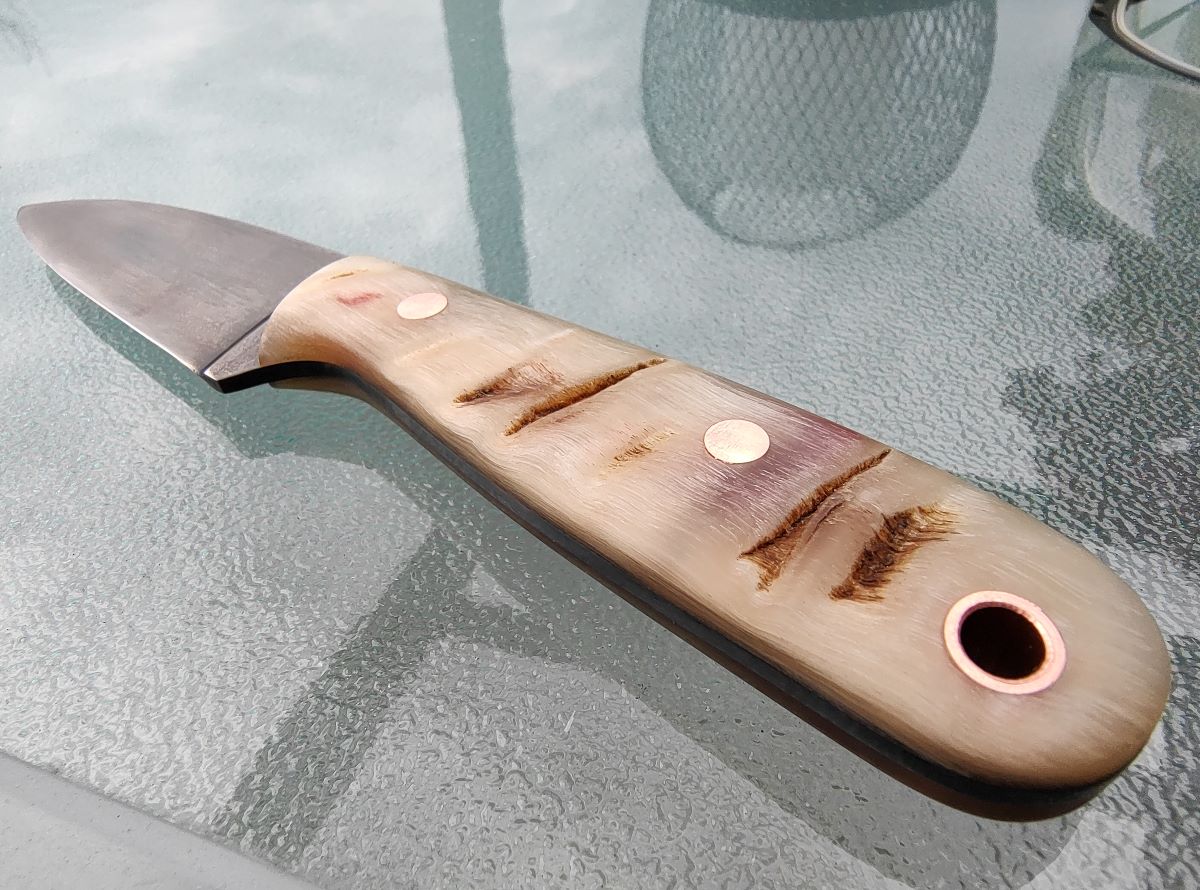

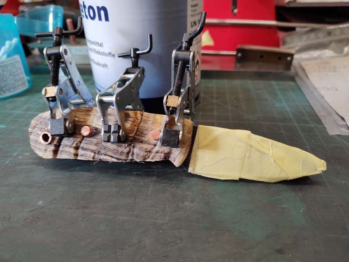

Mit einer Grifflänge von über 10 cm kann man auch noch ausreichend Druck auf Schnittgut ausüben. Als Griffmaterial habe ich Widderhorn gewählt, das mir gut gefällt, sich super bearbeiten lässt und eine angenehme Haptik besitzt. Die Griffschalen habe ich mit zwei 6 mm Kupferpins und einer 8 mm Kupferhülse befestigt.
Die Klinge ist aus 1.2419.05, den ich auf 63° HRc gehärtet habe. Die Klinge wurde brüniert. Die Schneide habe ich ballig auf Null geschliffen und eine kleine Microphase angebracht. Wie erwartet ist die Schärfe hervorragend.
Die technischen Daten:
Gesamtlänge: 17,4 cm
Klingenlänge: 7 cm
Klingenhöhe: max. 28 mm
Klingenstärke: max. 2,7 mm
Schneidenstärke: 0,25 – 0,30 mm odW
Stahl: 1.2419.05 63° HRc
Griff: Widderhorn mit 2 x 6 mm Kupferpins und 1 x 8 mm Kupferhülse befestigt
Griffstärke: max. 16 mm
Gewicht: 103 g
