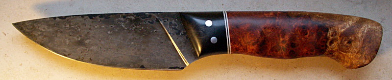

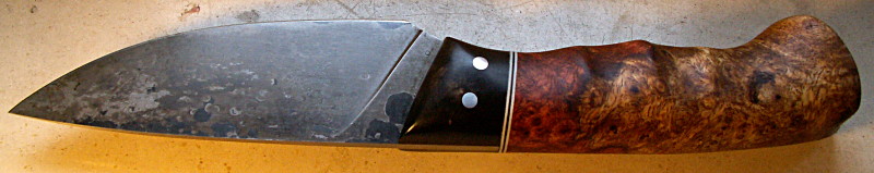

Bin mal wieder dazu gekommen, ein paar Bilder zu machen von einem großen Jagdmesser, das vor kurzem fertig wurde.
Stahl: 1.2519
Klingenstärke: 3mm+
Klingenlänge: ca. 10,5cm
Gesamtlänge: 23,5cm

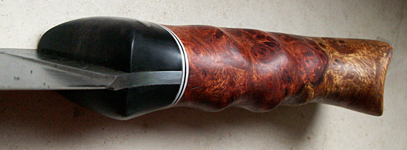

Griffmaterialien: Amboina, Büffelhorn, Fiber und Edestahlpins
Auf der Klinge habe ich aus Rostschutzgründen das eingebrannte Fett vom Härten gelassen. Zusammen mit dem 2-farbigen Griffholz gibt das einen, wie ich finde, interessanten "dirty"-Look.

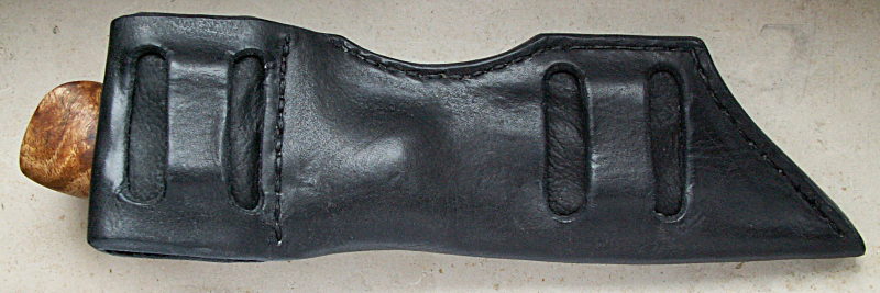

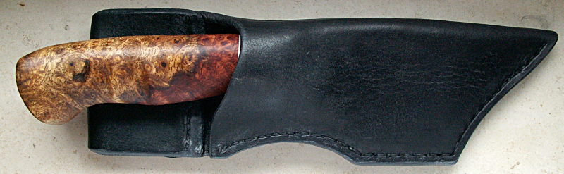

Die Scheide bietet 2 Trageoptionen: Senkrecht und Waagerecht. Sie ist mit weichem Nappleder gefüttert.
