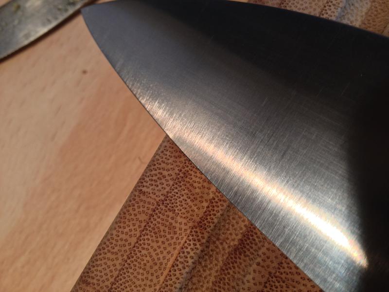

Als Beispiel dafür das wirklich jeder Stahl dünn genug ausgeschliffen nagelt!
Es handelt sich dabei um einen von Jürgen Schanz dünngemachten Р12М3К5Ф2-МП HSS Stahl aus russische Produktion......
Und der nagelt sogar am Daumennagel, kann ich bloß gerade nicht fotografieren...
Grüße wAstl.
